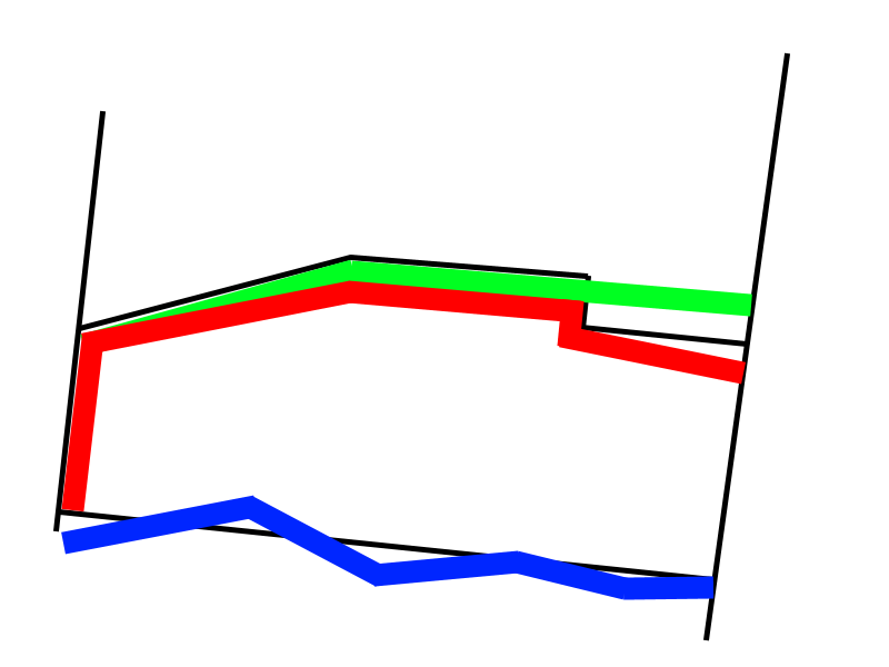

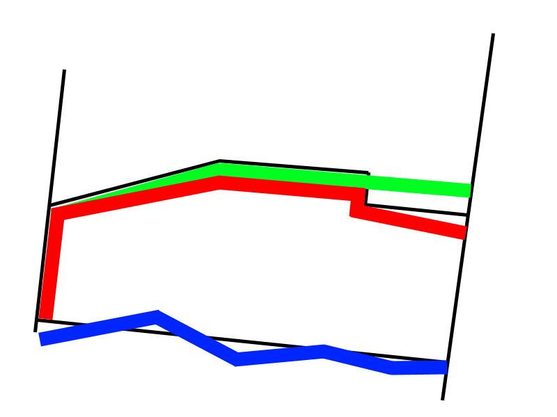

Diskutiere Grenzzaun im Tiefbau Forum im Bereich Neubau; Wie sieht dein Zaun denn aus? Eher rot, grün oder blau? Mach' doch mal 'ne Skizze. [ATTACH] Sorry, Han1972, ich weiß, dass du die Angelegenheit...

    Sorry, Han1972, ich weiß, dass du die Angelegenheit überhaupt nicht lustig findest. Aber über die Zeichnung von Dimeto musste ich herzlich lachen. Und ganz abwegig ist sie nach deinen Schilderungen ja auch nicht. Ich gehe leider davon aus, dass es mit diesen Abweichungen schwierig sein dürfte, einen Anspruch gegen den Nachbarn durchzusetzen.

    Du meine Güte! Was hat denn der Fall deines Arbeitskollegen mit diesem hier zu tun? Die Einfriedung gehört in NRW auf die Grenze - basta! Ist nun mal geltendes Recht, welches zur Not auch gerichtlich durchgesetzt werden kann.
    Wenn's dem Zaunbauer allerdings nicht gelingt, die Grenze zu treffen, hat er sein Recht verwirkt - zumindest was das vermurkste Gewerk angeht.
