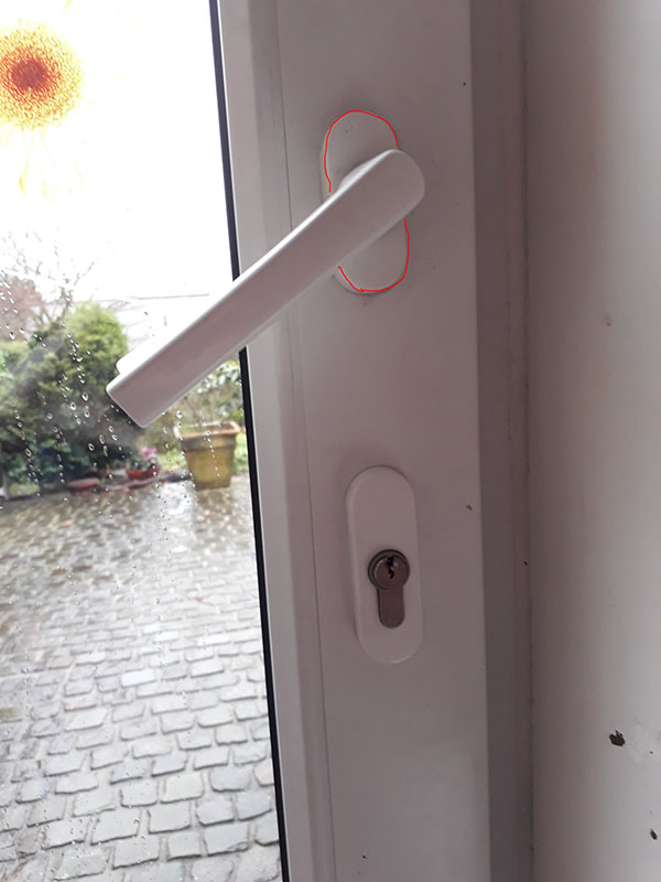

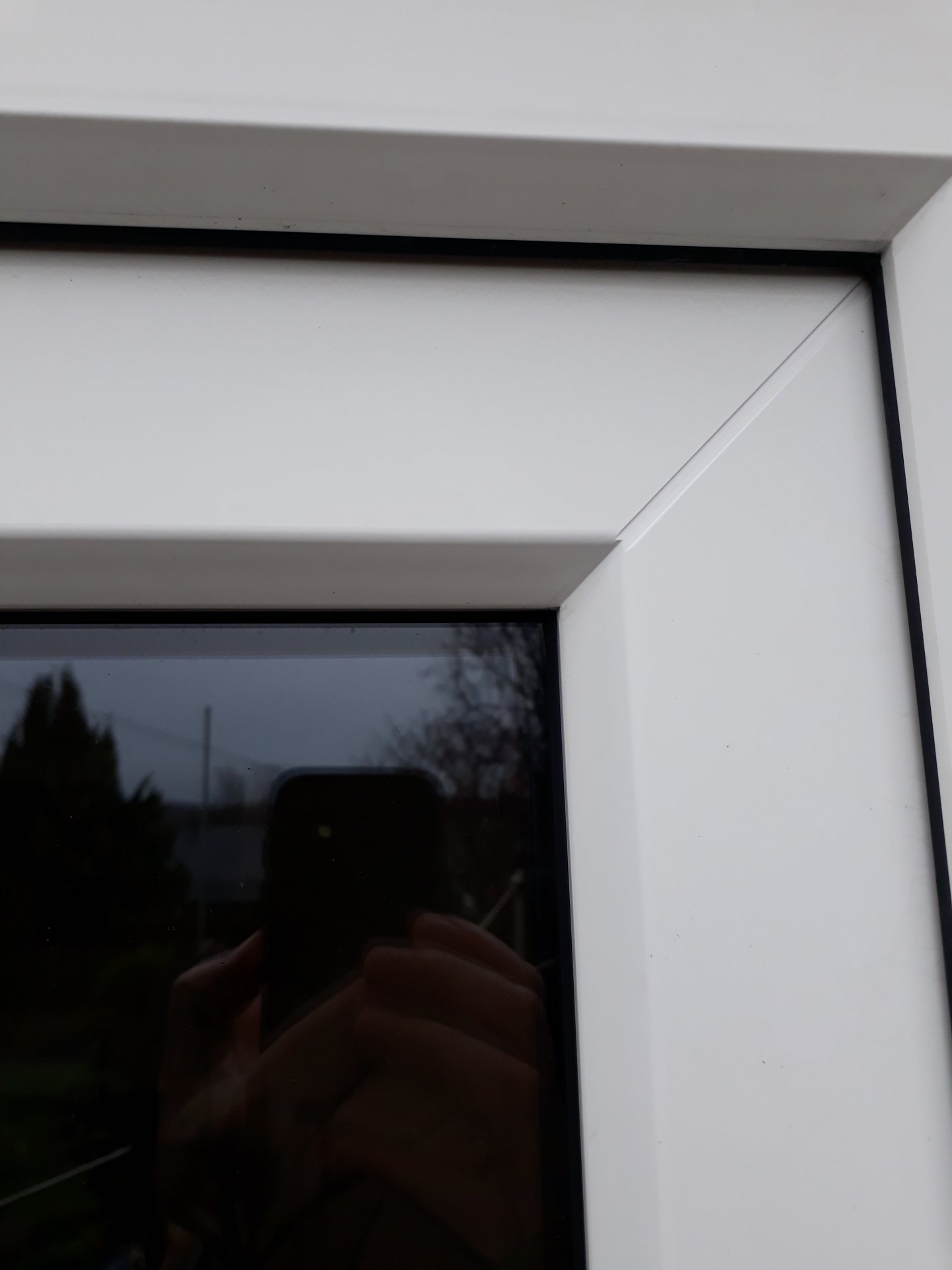

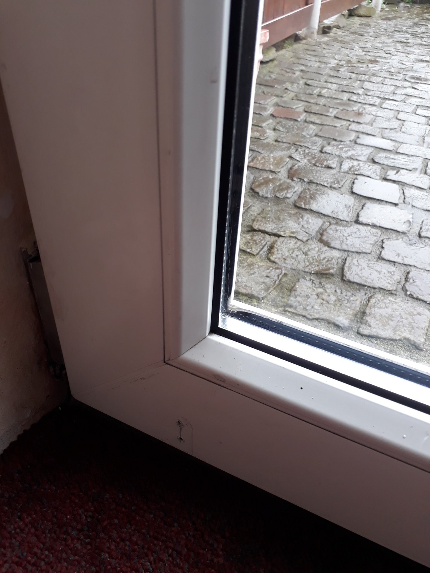

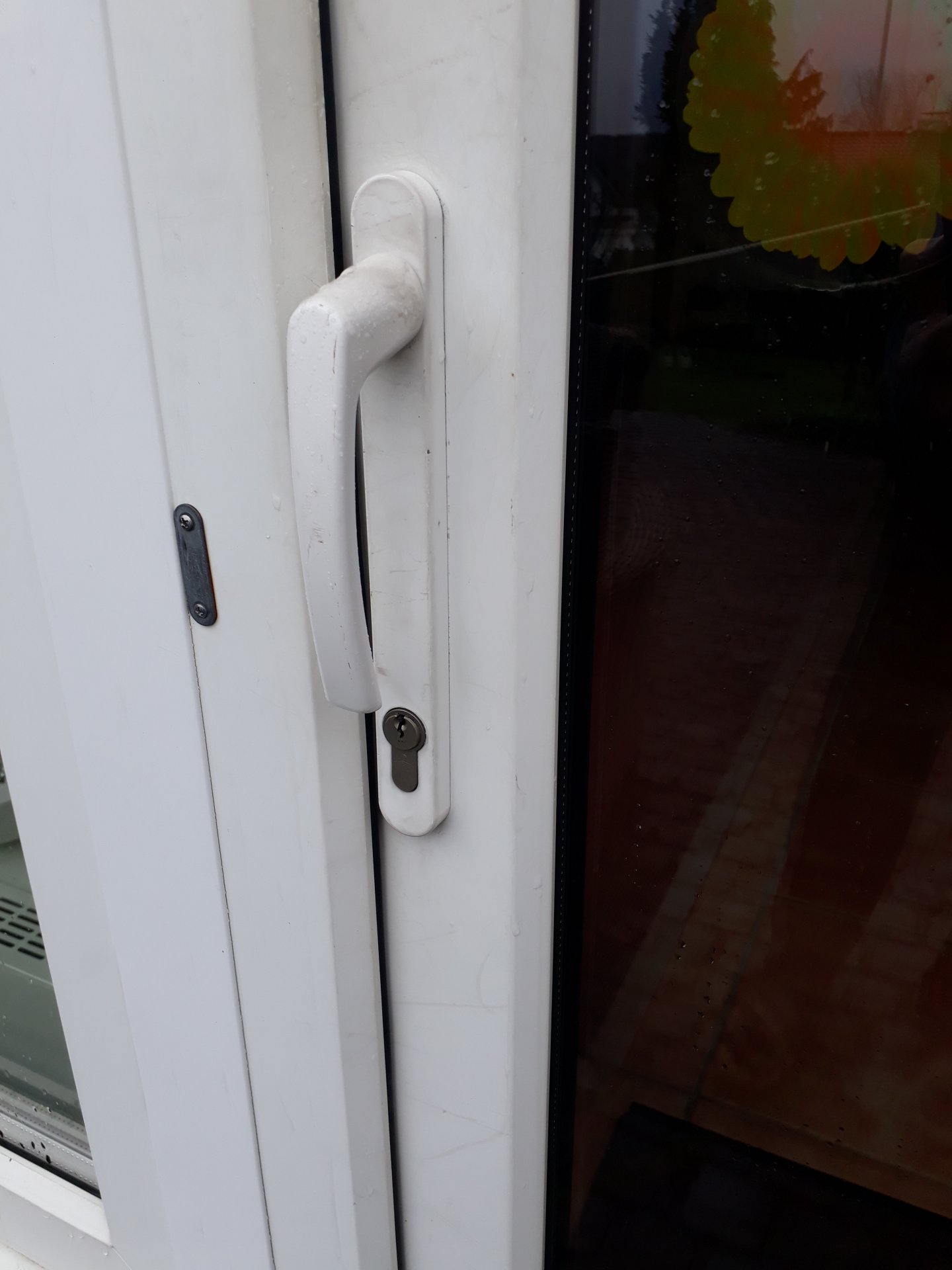

    Guten Tag Bauexpertenforum,
    bei mir ist letzte Woche die Mechanik einer Balkontür kaputt gegangen. Der Griff dreht in beide Richtungen durch und greift nicht mehr um die Verriegelung der Tür zu öffnen.
    Leider ist die Tür verschlossen, so dass ich den Hersteller der Balkontür nicht erkennen kann.
    Neben dieser Balkontür habe ich direkt daneben noch 2 Fenster (diese sind allerdings nicht zu öffnen) des selben Herstellers. In dem Doppelglasfenster kann ich lesen Themo Bit 2000-4
    Meine Frage ist nun ob jemand von Euch anhand der Bilder erkennen kann um welchen Hersteller es sich handelt. Bei diesem würde ich dann um Rat bitten wie ich die Tür ohne Zerstörung öffnen kann um die Schließmechanik zu tauschen.
    Anbei Bilder des Rahmens an dem evtl. ein Fachmann - wie in diesem Forum zugegen - auf den Hersteller der Tür 20200224_121348.jpg 20200224_121338.jpg 20200224_101659.jpg 20200224_101504.jpg schließen kann.
    Danke vorab und viele Gruesse
    J. Thiem

    Hallo, der Griff das Profil oder der Beschlag können alle von unterschiedlichen Herstellern sein.
    Von außen nicht zu erkennen welcher Beschlag verbaut ist. Selbst öffnen ggf. Scheibe ausbauen.
    Oder besser Kundendienst Fensterbauer der kann das.

    Griffabdeckung (rot eingezeichnet) zu dir ziehen, und um 90° drehen. Dann kommst du zu den Schrauben und kannst den Griff herausziehen.
    Laut deiner Beschreibung hat sich der Vierkant vom Griff gelöst. Den Vierkant kannst du mit einer Zange herausholen, ggf. umdrehen bwz. wieder in den Griff stecken.
    Im eher unwahrscheinlicheren Fall ist das Getriebe kaputt gegangen, aber kann man in der Regel problemlos tauschen.
    Wenn du ein (zu öffnendes) Fenster aufmachst, siehst du am Flügel den Namen oder zumindest ein Logo vom Beschlagshersteller.
    Falls du nur ein Logo siehst, kannst du einfach nach den gängigen Beschlagsherstellern googeln (soviele gibts nicht): Winkhaus, Roto, Maco, Siegenia und wirst höchstwahrscheinlich direkt nach dem Logo fündig.
    Mit Angabe des Herstellers, des Baujahrs und der Größe kann man solche Beschlagsteile relativ einfach auftreiben.

    Die Tür hat doch aber zwei Griffe. Außen sollte der Vierkant noch im Griff sein.
    Wenn beide Griffe sich gleich bewegen ist das Getriebe defekt.
