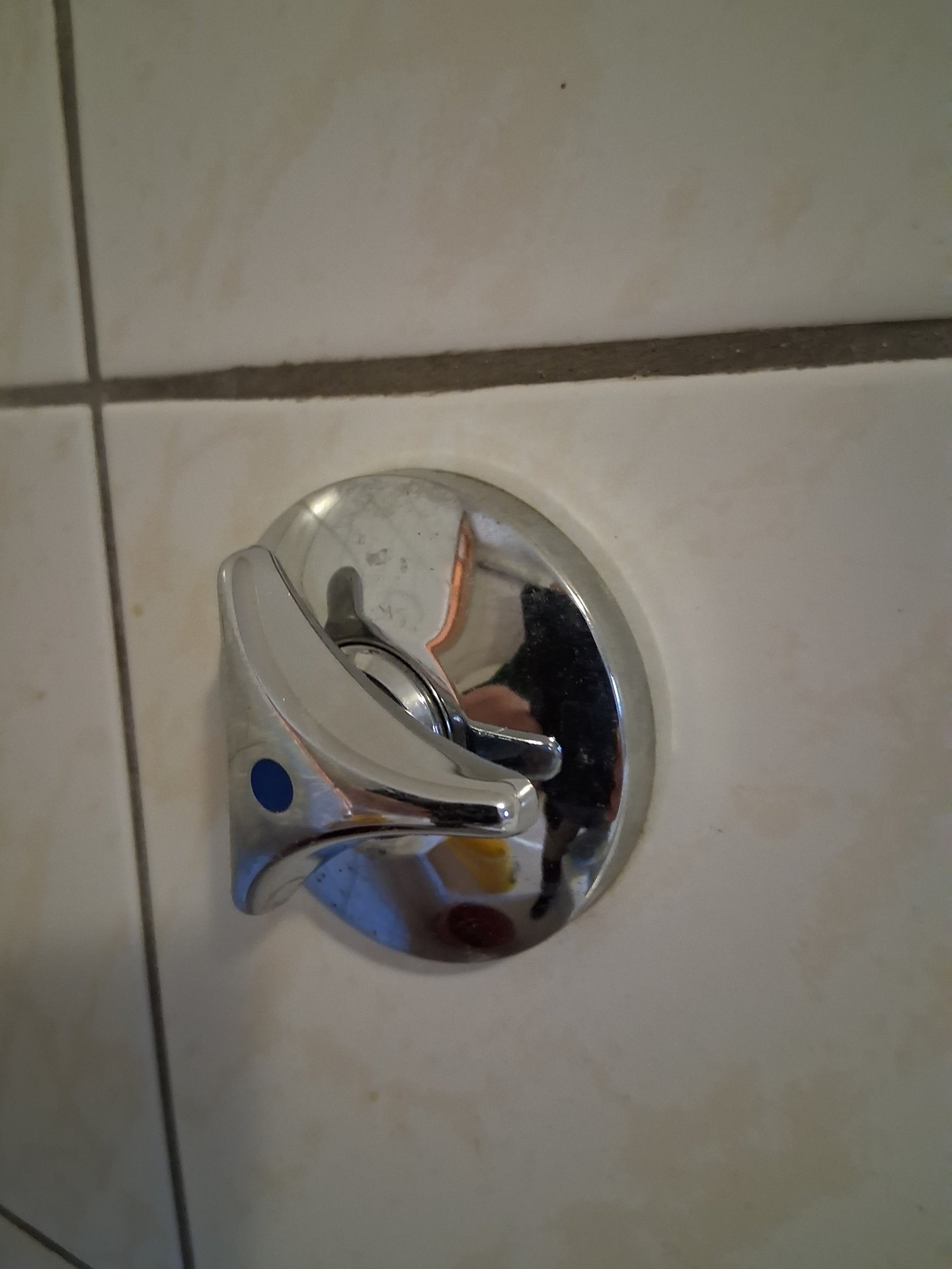

    Hallo liebe Handwerker,
    Ich hab da einen defekten Absperrhahn für die Zuleitung zur Waschmaschine.
    Modell ist ziemlich sicher Hans Grohe. Man dreht zu, der Wasserfluß verringert sich.
    Dreht man weiter (ohne sonderlich großen Kraftaufwand wird der Wasserfluß wieder mehr. Richtig abstellen läßt sich das Wasser nicht.
    Gehe ich richtig in der Annahme, daß da das Ventil-Oberteil kaputt ist?
    Ich würde es gerne ausbauen und soweit ich mich schlau machen konnte wird der dreieckige Drehknauf einfach abgezogen. Hab es mit Gefühl probiert - da geht nix abzuziehen.
    Am Knauf ist kein Inbus oder sonstiges zu sehen.
    Was tun? Stärker ziehen?

    unter dem blauen Punkt könnte sich eine Schraube befinden, welche den Griff am Unterteil befestigt. Ist das vielleicht zutreffend ? Lässt sich das prüfen ?

    Probier erstmal mehrmals ganz auf ganz zu
    Vielleicht geht doch noch was
    und vorher schonmal die Strang bzw. Haus Absperrung suchen damit du den sicher tauschen kannst

    Einfach nach vorne kräftig abziehen.

    Ich habs versucht, der blaue Punkt ist etwas konkav und scheint wirklich nur ein Farbpunkt zu sein.

    Vielen Dank für die Antworten. Hat sich abziehen lassen, Problem gelöst :Brille;)
