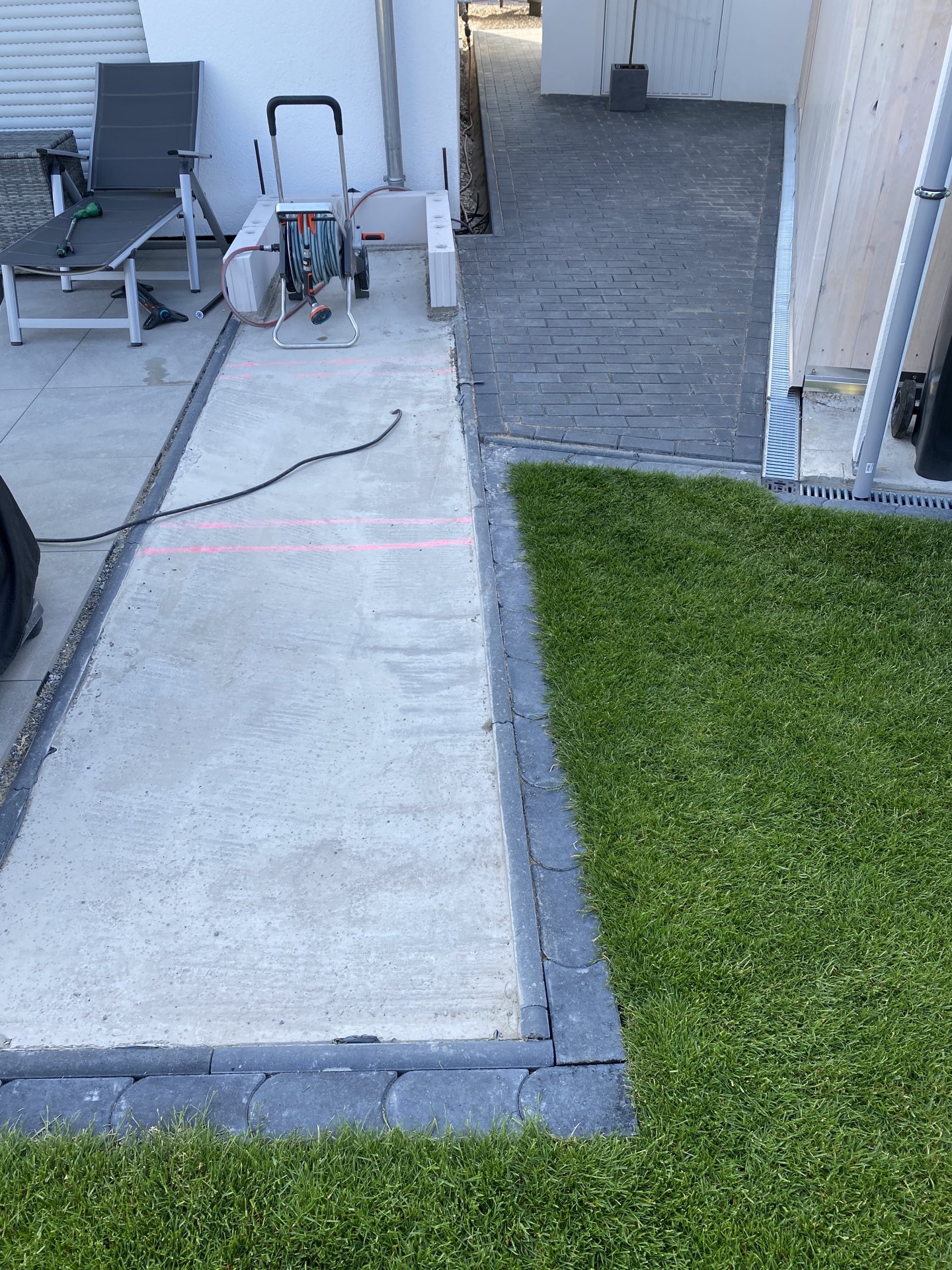

    Ich habe angefangen eine Mauer für unsere Grillecke hochzuziehen.
    Das Problem ist, das der Unterschied zum Ende der geplanten Mauer einen Höhenunterschied von circa 10cm beträgt.
    Das Gefälle wurde der Terrasse angepasst, deswegen kommt der Höhenunterschied.
    Wie kann ich das am besten machen?
    Ich kann ja schlecht eine 10cm dicke Mörtelschicht unter den Kalksandstein setzen.
    Vielen Dank für eure Tipps.

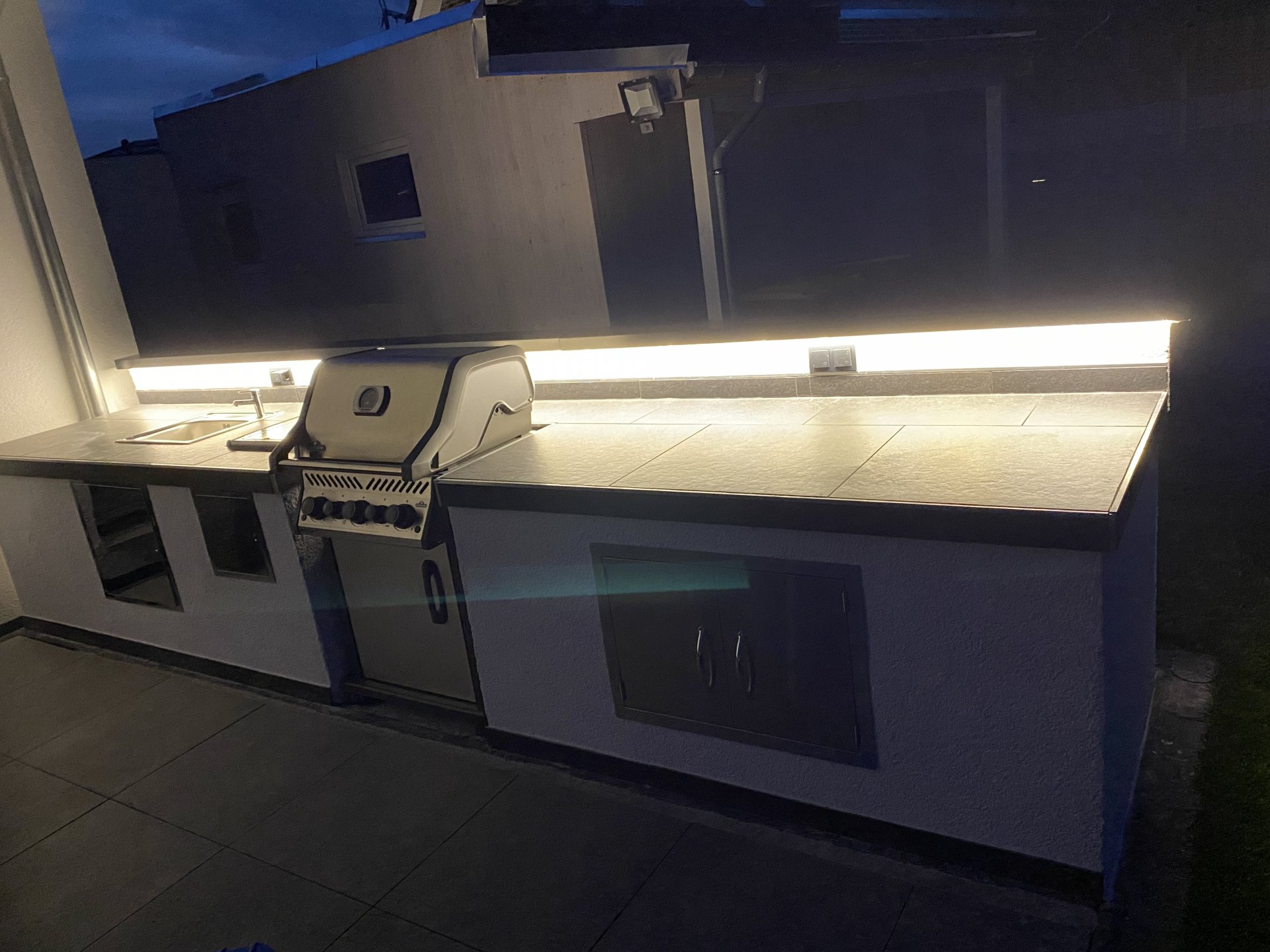

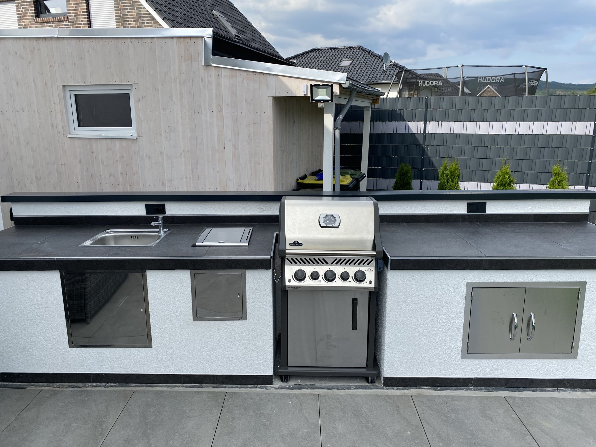

    Bin vorgestern fertig geworden mit der Küche. Danke nochmal für eure Tipps.

    Sehr schick geworden. Bist du auch im Grillsportverein ?

    Sieht sehr gut aus:28:
