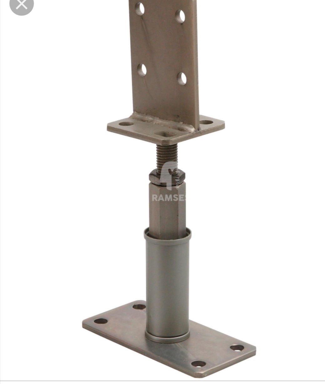

    So in der Art sehen diese Anker aus - wobei mir noch unklar ist, wie der Pfosten dann hält? Den Steckt man doch nicht so lose da drauf...?
    Denn da Schrauben von unten reinjagen wird wohl nicht gehen, da ja nah am Boden...

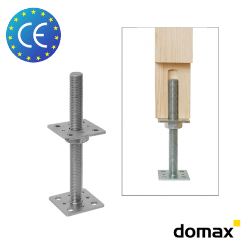

    2. Das ist ein „normaler“ Pfostenträger, höhenverstellbar und für verdeckte Montage mit Dolle (der „Dorn“).
    3. Die Dicke spielt da kaum eine Rolle, die Konstruktion kann eh keine Momente sondern nur senkrechte Last aufnehmen, daher kommts auf die Dolle nicht so an.
    Es gibt die auch mit vorgebohrter Dolle, da kann man dann einen Bolzen durchstecken.

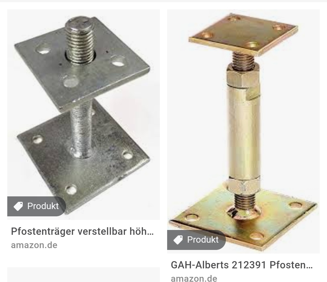

    Die Pfostendicke bemisst sich wohl eher nach diesem Fuß als nach der Statik.
    So wie ich das sehe wird die Hülse mit der Platte erstmal in den Posten geschraubt und dann auf das Unterteil mit der Justiermutter gesetzt.
    Genau an dieser Stelle frage ich mich, ob es nicht einfach eine einbetonierte Gewindestange mit Mutter und großer Unterlegscheibe auch tut.

    Wenn du Gewindestangen nimmst, V4A nehmen, vom Durchmesser würde ich das lieber überdimensionieren, z.B. M16 und schön tief rein, vielleicht so 15 cm.
    Ob das mit den Windlasten hinhaut, wenn das nur "aufgesetzt" ist weiss ich leider nicht.
    Zur Not könnte man da sicher auch einen Gewindebolzen bzw. "Quermutter" einsetzen und das Loch dann mit Holzdübel verschliessen.
    Aber in M16 muss ich ganz ehrlich sagen hab ich sowas auch noch nicht gemacht :)
    Und dann müsstest du auch den Pfosten gleichzeitig mit der Gewindestange setzen.

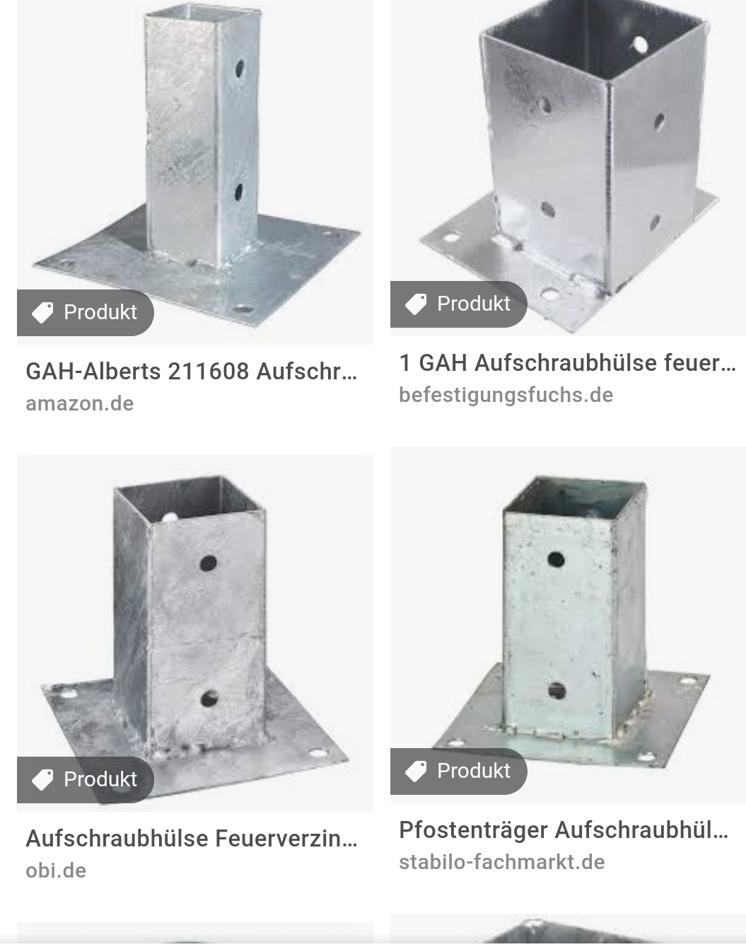

    Welche Hülse? Ich kenne noch andere Versionen da ist die Hülse im Sinne Führung Spindel aber unten mit, verdeckten Abschluss, aber auch dort - - - in Posten/Stütze vorbohren( Fräsen wäre besser) und kommt die Platte ran verschraubt, für die ängstlichen gibt's auch mit Konter Satz....Ansonsten lässt halt Passplatten und Kammer Schuh anfertigen, bevor der Simon wieder schimpft ja die Kammer ist nicht zu der Platte :lock

    Da ist ja das Problem, dass @Lexmaul ja jetzt nicht einen dicken Pfosten haben möchte, nur wegen der dämlichen Platten.
    Müsste man halt wissen ob es die auch für 6x6cm gibt, dicker würde ich das nämlich nicht haben wollen.

    Dann sag das doch du Nase - gibt's fertig oder vom Schlosser, Fuss Platte /Anker Platte darauf Rohr oder Vierkant verschweißt, oben ein Platte. Entweder wird nur einmal zentrisch verschraubt oder halt paarmal. Höhe und Flucht wird alles unten justiert und dann betoniert, haben viele Carports.
    Oder nimmst Hülse mit Pratzen, geht auch zu Betonieren...

    Trägerplatte 70x70 steht da, ich sag ja alles zu groß.
