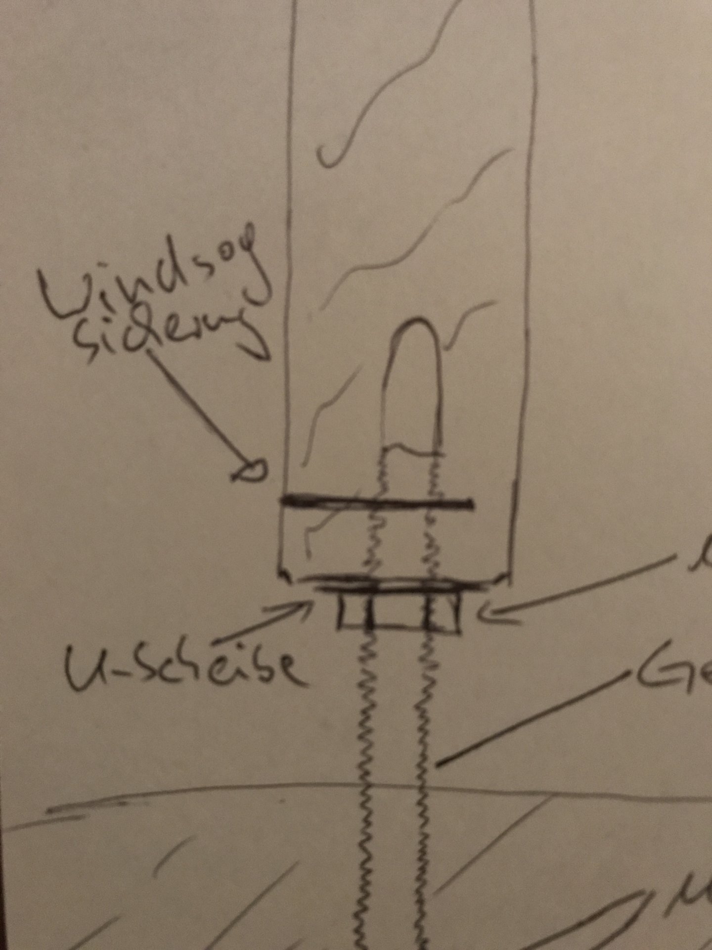

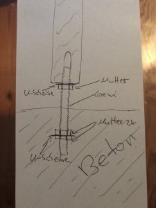

    @Fabian Weber : Und das Ding kann nach oben dann nicht weg (jetzt keinen konstruierten Tornado nehmen)?
    Würde dann V4A und 16er Stäbe nehmen - oder? Es muss nicht eine professionelle Sache sein - es ist immer noch nur ein Grillunterstand :)
    @SIL : Ja, würde unten schon noch 2 Wideranker dran machen
  9. #29 Fabian Weber, 19.07.2019
    16.628
    6.641
    Ich hätte ja erst den Unterstand soweit fertig gebaut mit Spindel schon unten drin. Dann provisorisch abstützen und die 4 Löcher buddeln. Dann das ganze fertig in die 4 Löcher stellen und erst dann den Beton einfüllen. Wenn der Beton ausgehärtet ist die provisorische Abstützung (Böcke oder so) entfernen.
    Ich denke dann hat man nicht so den Stress mit ausrichten und fixieren.
  10. SIL
    10.892
    4.223
    Dann Lexmäulchen nimmt man zur abgewandten Seite ein Blech das machst brav 90° und mit Loch für Gewi und in den andern Schenkel auch Loch und haust da eine Schraube rein - auzugs aushebefest ist das nicht aber besser als nur gesteckt...
  11. #31 Fabian Weber, 19.07.2019
    16.628
    6.641
    Naja meine Windsicherung wäre halt das reingefressene Holzgewinde:)
  12. #32 Fabian Weber, 19.07.2019
    16.628
    6.641
    Genau zur Not nimmst Du einen Bohrer und durchbohrst von der eine Seite den Pfahl und die Gewi und schiebst einen Stift rein.
