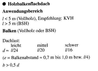

    Ansonsten zur Dimension von Sparren beim Flachdach das hier als erster Annäherungswert:
    "L" ist die Sparrenlänge, "d" ist die Sparrenhöhe, "b" ist dann die Sparrenbreite,
    "e" wäre der minimale Achsabstand der Sparren - also im Erstansatz ohne Statik wäre e=L/4.
    Quelle:
    "Entwurfshilfen für Architekten und Bauingenieure Faustformeln für Tragkonstruktionen,
    Tragfähigkeitstafeln, Bauwerksaussteifung
    Herausgegeben von Prof.Dipl.-Ing.Klaus-Jürgen Schneider, Prof. Dipl.-Ing.HeinzVolz"
    BauwerkVerlagGmbH, Berlin2004

    Kann es sein, dass liegende Balken deutlich stärker belastet sind als schräg stehende? Nach der Fausformal (mittel) würde ich bei meinen 375 cm Balken (350
    / cos(20) ) bei ca. 18cm Balkenhöhe landen. Das wäre die gleiche Dimension wie unsere aktuellen Dachsparren, aber die sind 625cm bei 45°.
    Unsere Firstpfette ist 18x32, bei maximaler Spannweite von ca. 400cm. Bei der Garage sind es ja 575 cm oder so lichte Weite. Wow, das würde ja ein echt fetter Brocken werden, krass.
