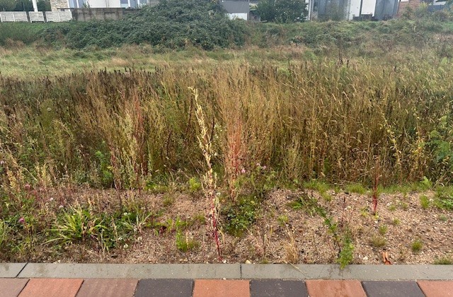

    • Anbei ein Bild des Grundstücks im aktuellen Zustand.

    Das Bild zeigt was? Ich sehe einen Weg/Pflastersteine. Hat das Grundstück „nur“ enormes Gefälle und hinten fehlen 2 m. Kanitverstan.

    Das Grundstück ist komplett eben, muss aber auf der gesamten Fläche von 369 Quadratmetern um 2 Meter aufgeschüttet werden.
    Das Gleiche gilt für die beiden Nachbargrundstücke. Das ist im Bebauungsplan vorgegeben.
    Die neu gebaute Straße vor dem Grundstück liegt 2 Meter höher als das Grundstück, ebenso wie die bestehenden Häuser dahinter. Es handelt sich um ein Neubaugebiet, welches vorher eine Wildwiese war.

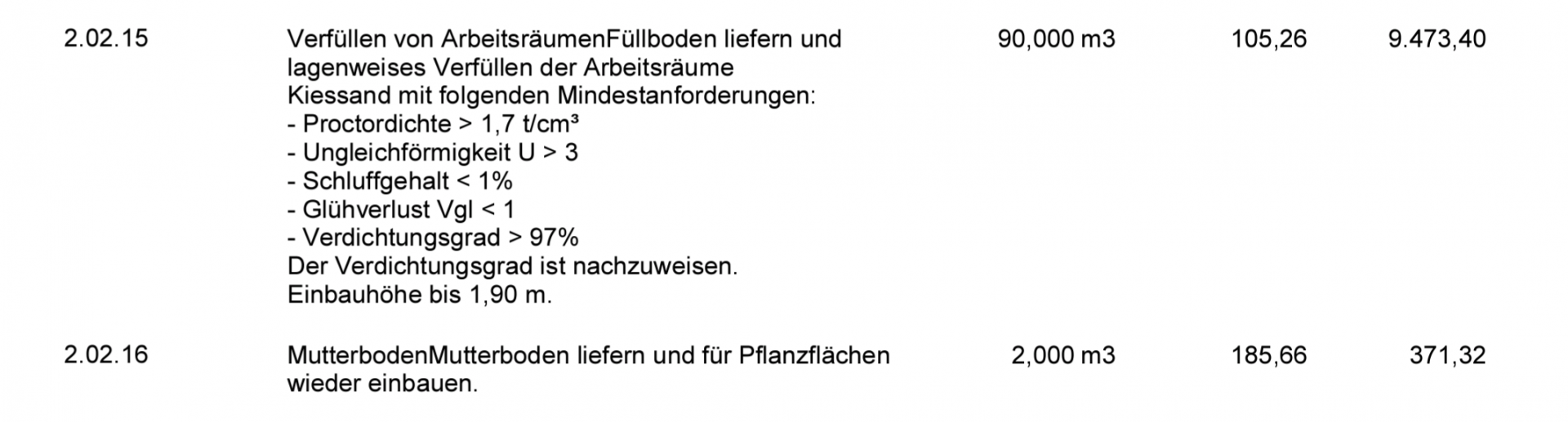

    Hier mal zum Vergleich was ich zahlen durfte, nur um die Ausschachtung für eine neue Kellerabdichtung und Drainage zu verfüllen.
