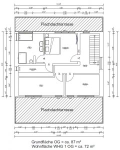

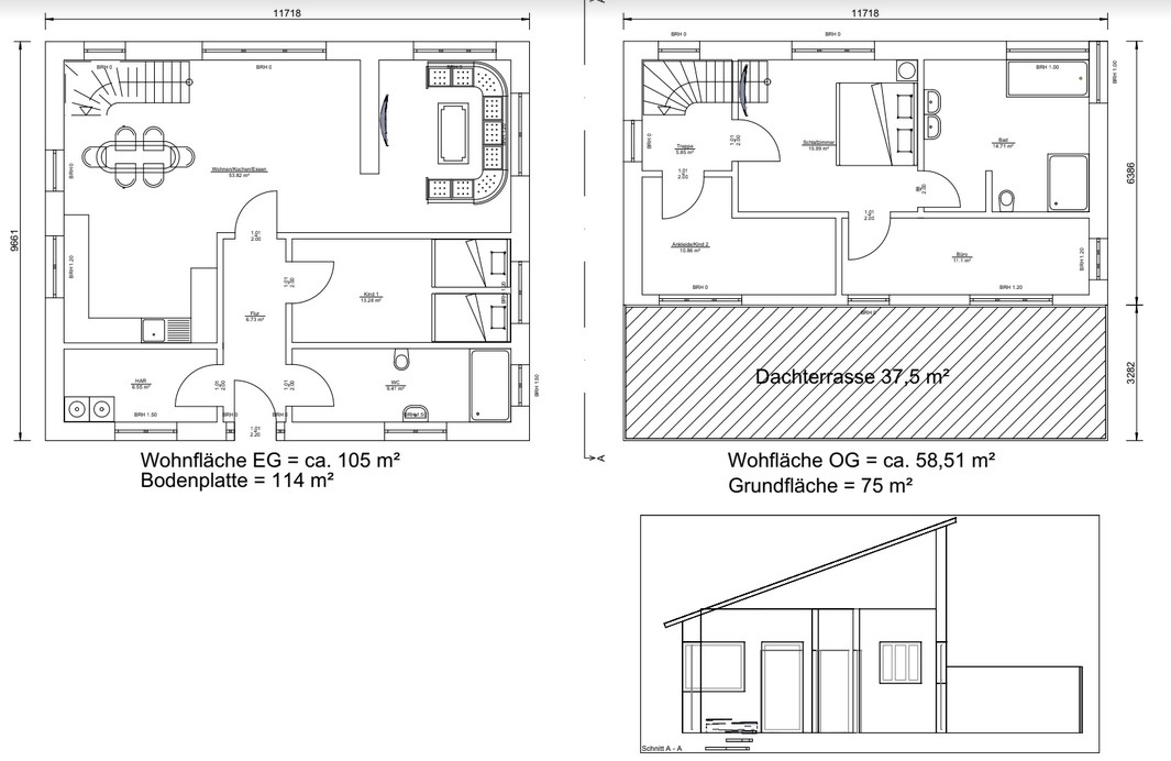

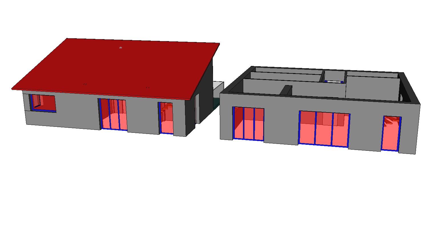

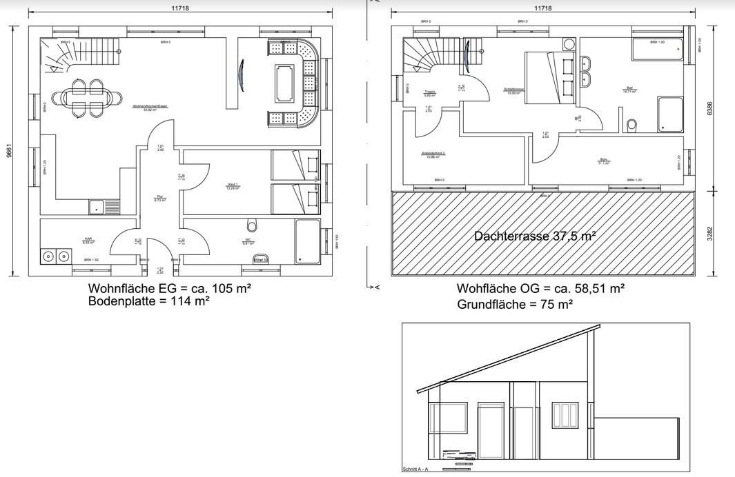

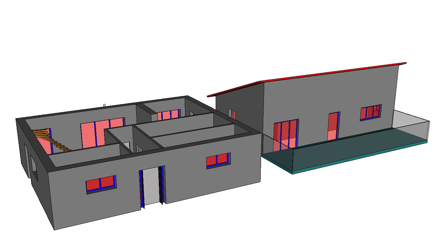

    Moin,
    wir haben kürzlich die Zusage zu einem Grundstück erhalten, leider ist dort nur 1 Vollgeschoss erlaubt.
    Da ich in einer Handwerksfirma arbeite, würden wir gerne die gesamten TGA-Leistungen selber ausführen.
    Ich hänge mal zum besseren Verständnis ein paar Bilder an, wie es in etwa aussehen sollte. Die Wohnfläche soll irgendwo um die 150/160 m² liegen, die Bodenplatte in diesem Beispiel hat ca. 114m² an Grundfläche.
    Wo seht ihr die reinen Hausbaukosten inkl. Fenster, Wände, Bodenbeläge etc.? Google hatte mir mal irgendwas um die 600 EUR/m² für den Rohbau rausgeschmissen. Klar, nach oben sind nie Grenzen gesetzt, aber mal nur um einen realistischen Eindruck zu bekommen, wenn man die TGA ausblenden würde.
    Standort ist im Norden Niedersachsens in einem kleineren Ort.

    Ich würde all in außer Bau-NK, Außenanlagen, Garage etc. mit +/- 3.000€/qm für eine normale Ausstattung schätzen. Rechne dann Deine Eigenleistungen/Lohnkosten raus - das müsstet Ihr doch als Handwerker grob überschlagen können, was Strom, Wasser, Abwasser, Heizung an Lohn im EFH kostet.

    Ja, ist glaube ich nicht weit hergeholt, wenn man das über einen Anbieter machen würde. Mir wurde von meinem Bekannten irgendwas um die 2500 EUR/m² genannt, der auch erst kürzlich dort gebaut hat, allerdings auch ohne Pflasterung, Garage etc.
    Ich hätte jetzt mal grob ...:
    - 120.000 EUR für den Rohbau angesetzt
    - 30.000 EUR für Fenster&Türen
    - 15.000 EUR für Trockenbau
    - 20.000 EUR Boden
    - 15.000 EUR Maler
    Habe ich hier noch wichtige Punkte vergessen? Sind die Zahlen komplett daneben oder als grobe Grundlage i.O.?
    TGA würde natürlich extra on top kommen.
    Pauschal wahrscheinlich irgendwo um die 100-150k. Heizung, Lüftung, Sanitär + Elektro, je Gewerk wahrscheinlich um die 20-30k

    einen Architekten beauftragen (bei diesem Grundriss.)

    Das wird selbstverständlich passieren, ob über einen separaten oder über die Baufirma wird sich dann noch entscheiden. Den Grundriss hatte ich nur schnell erstellt um einfach grob einen Überblick zu erhalten wieviel Räume wir ungefähr planen und wie groß das Haus in etwa werden wird.
    Deshalb auch die Kosteneinschätzung hier, bevor ich Termine bei verschiedenen Baufirmen habe. Ich gehe da nur sehr ungern unvorbereitet in ein Gespräch.

    Fenster und Türen könnte (deutlich) zu wenig sein. Viele große Fensterflächen.
    160qm Böden zu T€ 20 wird auch richtig eng - je nach Boden. Da ist nicht nur der Belag, sondern auch Kleber, Sockelleisten, Treppenbelag (ansonsten fehlt noch die Fertigtreppe) und Kleinzeug zu berücksichtigen. 100qm hochwertiges Parkett kann all in schon T€ 20 kosten, ohne sich merklich anzustrengen.
    Maler - was soll gemacht werden? Welche Wandqualitäten (alles Trockenbau, ansonsten fehlt Putz), Malervlies oder nur Anstrich? Decke auch streichen? Wird wohl eng mit dem Budget.

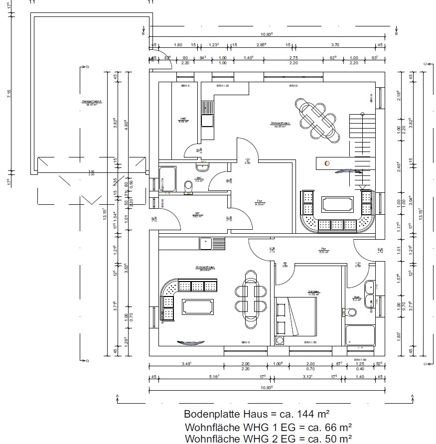

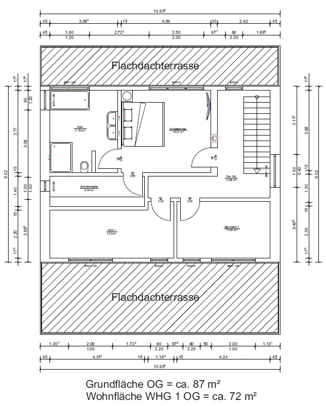

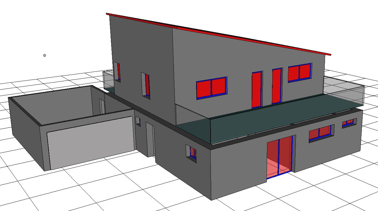

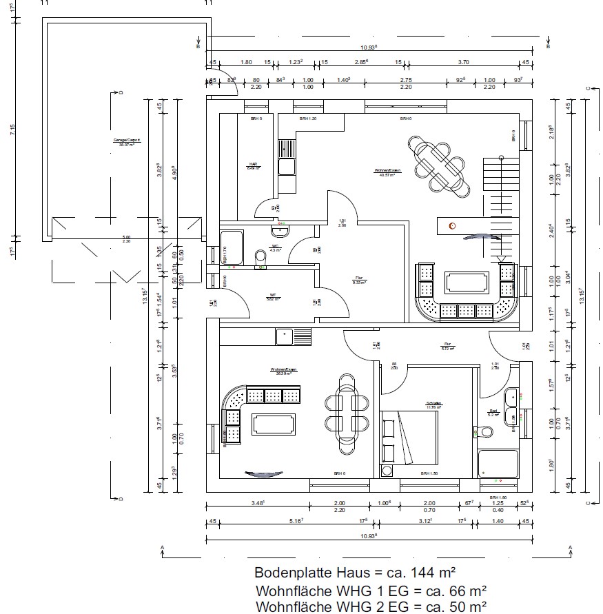

    So, wir haben unsere Grundrisse nochmal etwas angepasst, da wir gemerkt haben, dass das Grundstück leider nicht optimal geschnitten ist und man hier sonst entweder kaum noch Garten hätte, oder mit den Bebauungsgrenzen kollidieren würde.
    Mittlerweile sind auch zwei Preisanfragen zurückgekommen.
    - der 1. wollte für einen Rohbau 2100 EUR/m² haben
    - der 2. sagte, er würde mir das schlüsselfertig für 400.000 EUR bauen inkl. Garage!
    - ein 3. ist voll gebucht und gibt daher keinen KVA ab
    Die nächsten Tage sollten wohl noch mehr Preise eintrudeln. Bei den 400k kann man ja nicht mal groß was sagen, außer dass wir eigentlich den Ausbau selber machen wollten :D Da werde ich die nächsten Tage mal vorstellig und wir schauen mal, was da noch so geht.
    Der Termin bei der Bank ist für Ende der Woche geplant, ich frage mich allerdings gerade ob es für den "normalen KFW40-Standard" auch je ein Kredit pro Wohneinheit gibt oder ob es vielleicht sogar besser wäre auf die KFW zu verzichten, da die Zinsbindung eh nur relativ kurz ist. Schwierig.

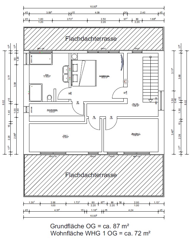

    Würde das mit den Terrassen im OG nochmal überdenken. Die nutzt man wenig (vor allem im Kinderzimmer) und sind neuraligisch in Sachen Wärmedämmung und Abdichtung. Wenn ihr daran festhalten möchtet, dann als Abdichtung rollnahtgeschweisste Edelstahlabdichtung.
    Die Dachüberstände würde ich großzügiger wählen.

    @Ettlingen Danke für den Input. Die Überlegungen hatte ich selbst auch schon. Würde die Terrassen auch gerne kleiner haben wollen, aber muss natürlich weiterhin bebauungsplankonform sein. Wieviel Überhang kann man denn seitlich so maximal machen bei einem Pultdach? Hatte mal so ein bisschen damit rumgespielt und fand, dass schon 1m irgendwie komisch aussieht :D

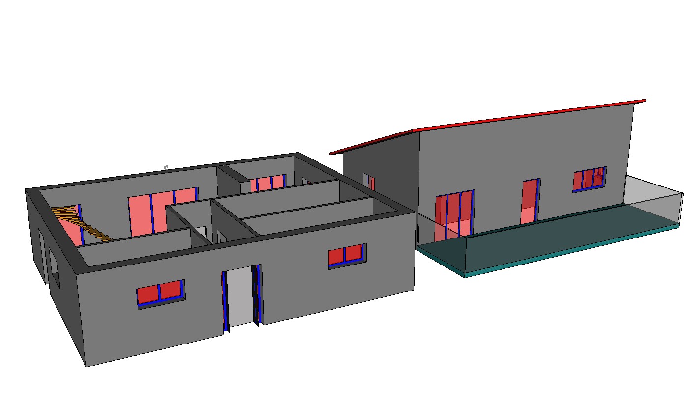

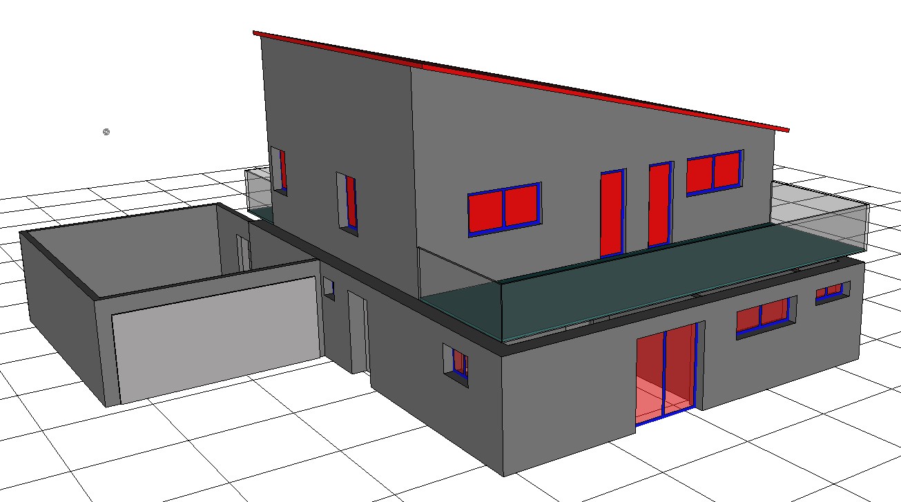

    Man kann auch mit Satteldach 1,5-geschossig bauen, wir haben z.Bsp. ca. 1,80m Kniestock und 28° Dachneigung, aber das kommt natürlich stark auf das Bundesland und ggf. Bebauungsplan an.

    Hi @Fridolin77 . Das ist richtig, wir würden allerdings tatsächlich die Pultdachvariante vorziehen um diese dann komplett mit PV zu bedecken. Wäre so ziemlich eine komplette Südausrichtung und damit perfekt.

    Wenn das Pultdach Südausrichtung hat, dann sind die Fensterflächen im Sinne solarer Wärmegewinne nicht optimal geplant. Bei zuviel an Sonne kann man mit Rolladen abschirmen. In der Übergangszeit kann die Heizung aus bleiben. Daher größere Fensterflächen nach Süden einplanen.
    Zu deiner Frage wegen B-Plan im Zusammenhang mit Dachterrassen kann ich leider nichts beitragen. Geht es da um die maximal mögliche Wohnfläche?

    Ja richtig, geht um die Wohnfläche bzgl. der 2/3-Regelung, da ist man also schon etwas begrenzt, wobei man oben mit Sicherheit auch noch etwas größer gestalten könnte, was sich dann wieder auf die Kosten auswirken würde.
    Das ist zwar richtig, wird jetzt aber denke ich nicht so den Unterschied machen. Es kommt wahrscheinlich noch ein Kamin rein und die Südseite ist auch so ziemlich die einzige Seite wo ein Nachbarhaus mehr oder weniger direkt neben uns ist, daher "benötige" ich dort keine Fenster, ist oben eh nur der Flur und ein Büro und im EG das Wohnzimmer, sowie die ELW.
    Ich gehe mal von ca. 6-7 kW an Heizlast aus, wahrscheinlich so um die 4 kW für uns, 2 kW für die ELW + noch evt. WW über die WP, das ist ja komplett im Rahmen und kostentechnisch auch kein großer Posten. Sole würden wir eh nicht machen, daher würden wir wohl auf Luft-Wasser setzen, da wir hier auch gute Angebote bekommen. Pro Geschoss gibts dann auch noch ein Klimainnengerät im WZ und oben im Flur, damit sollte man für den Sommer und Winter eigentlich in Kombination mit PV&Kamin gut gerüstet sein. PV kriegt man aktuell ja eh hinterhergeschmissen, Kamin muss man sich wirklich noch überlegen. Ich mags ehrlich gesagt nicht, wenn es zu warm ist. Selbst im Winter sind wir meistens so bei maximal 20°, eher 19° im Wohnzimmer, im Schlafzimmer meist 16-17° und selbst das Bad sieht nie 24°.

    Je länger ich mir das anschaue, desto mehr sehe ich ein Flachdach - oder ist das nicht erlaubt?

    Leider nicht, so hätte ich es nämlich am liebsten gehabt ;D Sind mindestens 20° Dachneigung gefordert. So hatte ich es bisher auch in meiner Planung berücksichtigt, wobei das selbst mit 20° schon arg "steil" aussieht...
