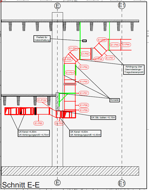

    Laie? Kannst du vielleicht auch das Gelesene verstehen, bis du so einen Unsinn verzapfst? Ich schrieb doch:
    Ich koordiniere sonst ganz andere Baugrößen, hauptsächlich große Lagerhallen, wie von Amazon, bin da eher in der Lüftungstechnik angesiedelt, mache allerdings auch den Heizung- und Sanitärpart. Hier mal ein Beispiel einer Montageplanung für einen "kleinen" Entrauchungskanal ;)
    Also ja, ich sage dem Monteur selbstverständlich was er zu bauen hat oder legen in deiner Welt die Handwerker die Sachen eigenständig aus? :D
