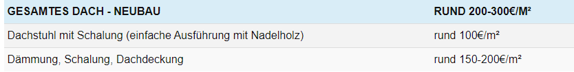

    Liebe Experten.
    ein neuer Dachstuhl für Satteldach muss her, ganzzz normal. Das Gebäude hat eine Fläche von ca. 60 qm (pro Etage). Wie viel würde der neue Dachstuhl kosten, schätzungsweise?
    Und auch für dasselbe Gebäude ist der Boden vom 1. OG zu erneuern. Zimmermann-Arbeit (für neue Holzbalken usw) ist auch gefragt. Wieviel würde diese Arbeit kosten?

    wie soll man das bei diesen mangelhaften Infos auch nur ansatzweise schätzen können?
    was kostet ein neues Auto?

    Es muß auch noch eingedeckt werden!
    Wenn man den Sparrenabstand gut plant, kann man Dachlatten ohne nenneswerten Verschnitt nageln.
    Bei 70 cm Abstand kann man 3,5 m Latten verwenden.
    Vorher hat man am Boden an mehreren Sparren die Postionen der Dachlatten markiert. Dann geht des Nageln der Dachlatten sehr viel besser.
    Die Länge der Sparren ergibt sich nach dem Verlegeplan der Ziegel.

    Ab 10k ca als einfache normale KVH Ausführung, mit Dachkasten 2 Dachfenstern.
    Da ist eine Einschätzung nicht möglich.
