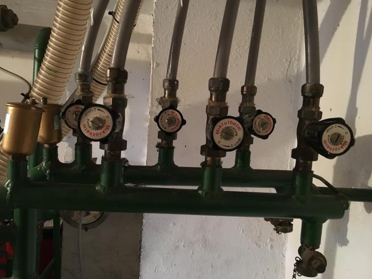

    ich habe bei uns im Haus eine alte (ca 1980) Fussbodenheizung zusaetzlich zur normalen Radiatorenheizung.
    Das heisst ich habe einen FBH "Heizkreisverteiler" für die 3 unterschiedlich grossen FBH Bereiche, welcher aus
    3x Feinventil Vorlauf und 3x Feinventil Ruecklauf besteht.
    Mit Feinventil meine ich, dass das Ventil ca. 2 Umdrehungen zwischen auf und zu hat.
    Sorry falls das der falsche Begriff ist.
    Ich wollte diese nun _grob_ voreinstellen, so dass alle FBH Bereiche einigermassen gleich heizen.
    Dazu wollte ich die RL Temperatur bei allen FBH Bereichen ungefaehr gleich einstellen.
    Alle 6 Ventile waren komplett auf, aber die RL Temperaturen der FBH Bereiche ist stark unterschiedlich.
    Kann ich folgendermassen vorgehen oder mache ich das komplett falsch (bin in dem Bereich absoluter Laie):
    FBH2 hat niedrigste RL Temperatur -> VL und RL komplett offen lassen
    FBH1 hat höchste RL Temperatur -> VL 1 Umdrehung zu machen, danach schrittweise (tageweise) weiter; RL komplett offen lassen
    FBH3 hat mittlere RL Temperatur: VL 0,5 Umdrehung zu machen, danach schrittweise (tageweise) weiter; RL komplett offen lassen

    Die FBH Oberflächen werden unterschiedlich warm.
    Ich möchte gerne, dass die ungefähr gleich warm sind.
    Da es keine weiteren Thermostatventile oder Einzelraumregelung dafür gibt,
    sind die 3 VL und die 3 RL Ventile die einzigen Stellen an denen ich etwas regulieren kann.

    Mach doch mal ein Foto von Deinem Heizkreisverteiler.
    Wenn beide Ventile bereits nach 2 Umdrehungen geschlossen sind, sind sie denkbar schlecht geeignet für eine Voreinstellung.
    Aber lass mal sehen, was Du da hast.

    Das sind die Einstellmöglichkeiten, die ich habe.
    Die im Bild hinteren 3 Ventile sind der Vorlauf.
    Ich habe mittlerweile eine Einstellung gefunden, bei der alle 3 Rücklauftemperaturen auf ca 1 Grad Celsius genau gleich sind.
    Aber trotzdem wird es wohl sinnvoll sein in Verbindung mit anderen Erneuerungen an der Heizung auch hier einen ordentlichen, modernen, Heizkreisverteiler zu verbauen....

    Das Ding ist ja tatsächlich museumsreif.
    Was sind das für Rohre? Schau dass Du dafür die passenden Verschraubungen bekommst.
    Ansonsten so lassen, wie es ist, wäre keine Lösung?
    Da es sich ja nur um eine Fußbodenerwärmung handelt, musst Du ja nicht unbedingt die Raumlufttemperatur ausregeln. Das können die Heizkörperventile tun.
