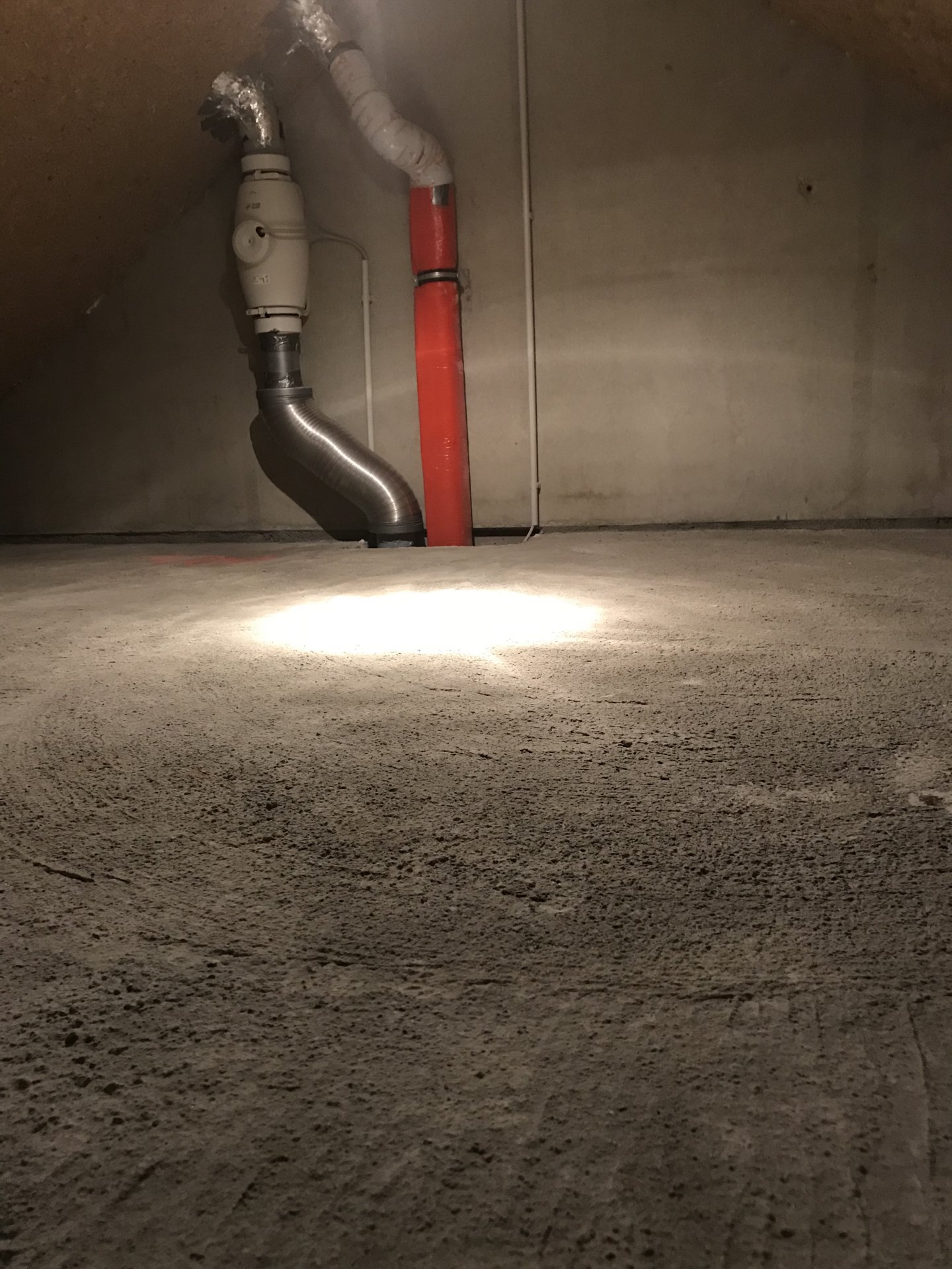

    hatte es Liedern ins Beton-Forum gepostet, aber es gehört wohl eher hier hin.
    Ich habe in meinem Spitzboden (4,6m x 4,6m) eine sehr grobe Betonoberfläche (siehe Foto).
    Es ist zwar nur ein reiner Abstellraum, aber ich hätte gerne einen einigermaßen glatten Boden, auf dem man sich auf Knien auch nicht direkt verletzt.
    Wie erreiche ich das am besten?
    Ausgleichsmasse?
    Fliesestrich?
    Estrich?
    Schön wäre etwas Selbstnivellierendes.
    Danke & Gruß
    Lukas

    entweder eine Ausgleichsmasse die sich selbst nivelliert oder einfach einen billigen Teppich oder PVC Belag drauf.
    Da musst du mal schauen wieviel mm du benötigtst.
    Je nach Hersteller sind verschiedene Mindest- und Maximaldicken vorgeschrieben.
    Und selbstnivellierend ist auch teurer.
    Anleitung: Boden mit Ausgleichsmasse ausgleichen

    Danke!
    Ich werde es mal mit Akkit 201 von Hornbach probieren. Die Ausgleichsmasse ist mit knapp über 20€ / 25kg relativ günstig und die Bewertungen sind ganz ok.
    Ich werde berichten...Samstag Nachmittag geht's los.
    Der Plan ist es mit einer 2mm Zahnkelle aus zu streichen. Dann sollte es selbst verlaufen.
