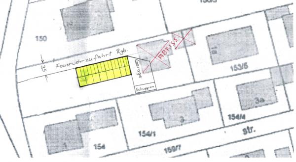

    Das Grundstück soll in etwa mit einem der dargestellten Gebäudeumrisse (≲ 100 qm Fläche) bebaut werden um das abrissfähige Haus zu ersetzen, Garagen/Stellplätze an die Strasse. Die bestehenden Garagen müssen abgerissen werden um eine Feuerwehrzufahrt zum Rückgebäude sicherzustellen.
    Bitte um Meinungen zum angedachten Grobkonzept.
    Unentschlossen bin ich bezüglich der Platzierung des Hauseingangs und der Zuordnung des Wohnzimmers nach Westen oder Osten, gibt es eine Empfehlung oder passende Faustregel...?

    Sorry, der Lageplan war nicht genordet:
    Strassenseite = WestSüdWest
    Rückgebäude = OstNordOst
    Die Feuerwehrzufahrt verläuft an der Grundstücknordseite zum Rückgebäude (gleicher Eigentümer).
    Die lange Grundstückssüdseite ist also etwas nach Osten gekippt.
    Die Annahme, dass auf Grund der schmalen Gebäudeform, Hauseingang und Wohnzimmer gegenüberliegen führt zur Kernfrage:
    Hauseingang in Garagennähe = kurzer Weg zum Haus = Wohnzimmer nach OstNordOst ausgerichtet
    vs.
    Hauseingang zum Rückgebäude orientiert = Haus vor dem Betreten passieren = Wohnzimmer nach WestSüdWest ausgerichtet
    Welche Variante ist objektiv zu bevorzugen ? Bitte um mögliche Sichtweisen...

    wo ist die erw. garage?
    was ist bei 7,5/3,5m?
    was bedeutet der rot durchkreuzte bau?

    Die rot durchgekreuzten Bauten sind ein abrissfähiges Haus und eine Doppelgarage.
    An der Strasse habe ich Stellplätze und die neu zu erstellenden Garagen vorgesehen, 7,5 m und 3,5 m breit = optimierbares Grobkonzept

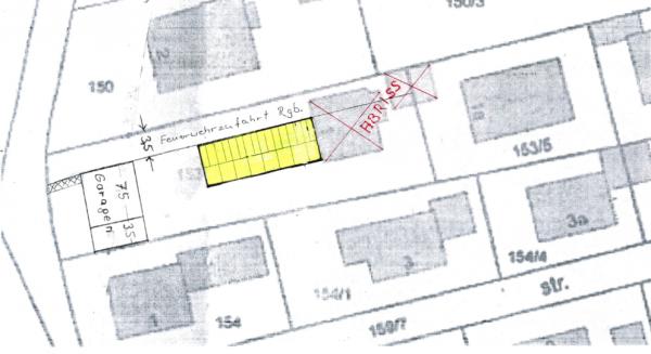

    Es grenzt sich auf zwei Varianten ein, um Eine auszuschliessen, anbei die genordeten Lagepläne.
    • Garage zum Rückgebäude/Ostseite orientiert ➜ Hauseingang Osten ➜ Wohnzimmer ist nach Westen ausgerichtet.
    • Garage an der Strasse/Westseite ➜ Hauseingang Westen ➜ Wohnzimmer ist nach Osten ausgerichtet.
    In beiden Fällen bleibt dem Wohnzimmer eine Südsüdostfensterfront erhalten.
    Welche Variante ist zu bevorzugen...?

    ich hätte eine klar bevorzugte lösung - das heisst aber
    garnix, weil ich den grösseren lokalen umgriff nicht
    kenne... die garagen zur strasse hin würden mich wohl
    eher nicht stören ;)

    Garagen an die Strasse ist auch unter Anbetracht der Umgebung die bessere Lösung, jedoch führt diese Variante zu
    ➜ Hauseingang Westen ➜ die Küche ist nach Westen, das Wohnzimmer nach Osten ausgerichtet
    - würde Dich dies stören...?

    stell dir vor, vor der küche, nach westen hin, ist e. terrasse,
    auf der abends gegrillt wird .. wie lecker wird das denn? :)
    wz wird wohl nach süd und ost orientiert - da kannst du tags
    (so wie heute, bei schlappen 35°) die südverschattung aktiv
    machen und (ab mittag) kommt von osten licht ohne zuviel
    hitze .. vormittags läauft das spiel andersrum.
    nicht alle tradierten und erprobten zonierungsregeln gelten
    immer und überall...red mal mit´m gscheiten architekten,
    vielleicht kommt noch ganz unerwarteter input.

    Bin bereits überzeugt! Du beschreibst das vernünftigste Konzept. Finale Planung und Bauausführung sollen auch wegen der komplexen Situation einem Architekten vorbehalten bleiben. Noch habe ich Zeit für Gedankenspiele, deshalb eine Zusatzfrage:
    Das mögliche Raumprogramm ist für zwei Erwachsene und ein Kind fast zu groß, zumal mit Keller gebaut werden soll, deshalb wäre es angenehm, soweit wirtschaftlich sinnvoll, eine zusätzliche, eigenständige Wohneinheit zu integrieren, z.B. im Dachgeschoß. Sollte ich den Gedanken schnell vergessen oder gibt es eine elegante Lösung...?
    Bauvorgaben: Traufhöhe 7m (bzw. doppelter Grenzabstand) und max. 45 Grad Dach
