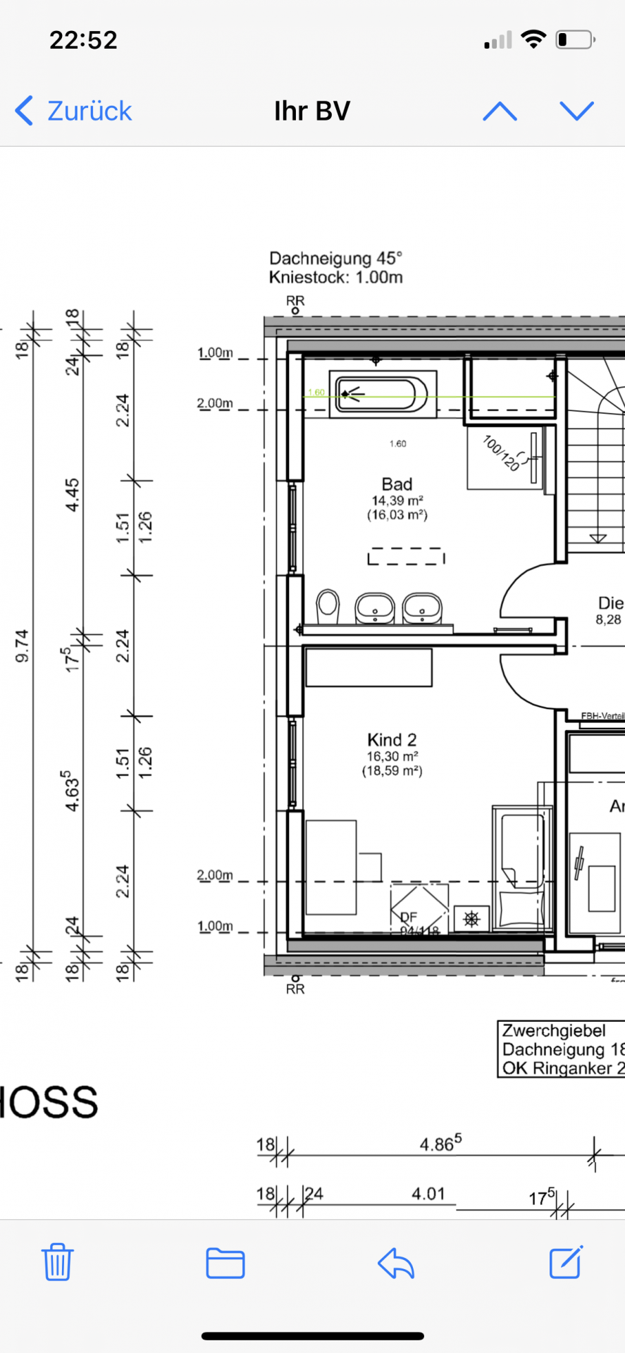

    Liebes Forum,
    Ich brauche Euren Rat. Meine Frau und ich bauen ein EFH. Das erste OG hat einen Kniestock von einem Meter. Für das Kinderzimmer 2 möchten wir gerne neben dem „normalen Fenster“ (151cm breit und 126cm hoch) noch ein Dachflächenfenster (inkl. elektrischem Rollladen) einbauen lassen, sind uns aber bzgl der Größe noch uneins. Wir schwanken zwischen einem etwas Kleinerem mit 94cm x 118cm und einem Größerem mit 114cm x 140cm.
    Potenzielle Vor- und Nachteile, die wir sehen:
    Vorteile des Größeren: mehr Tageslicht, wirkt großzügiger.
    Nachteile des Größeren: teurer (450€) im Sommer heizt das Zimmer stärker auf (Südseite), 114x140 wirkt vielleicht sogar zu groß???
    Wir wären um Eure Einschätzung/Rat dankbar, für welche Größe Ihr Euch entscheiden würdet. Ist Größer hier wirklich im besser? Hätte man nicht auch mit dem etwas Kleineren genügend Tageslicht im Zimmer?
    Lieben Dank für Euren Input.
    Grüße
    Felix

    Bei Südseite als Ersatzzusatzfenster würde ich das kleinere nehmen. Das reicht mM völlig aus.

    Das Aufheizproblem sollte durch einen Rollladen ja keines mehr sein. Ich kann von unserem Süd-Dachfenster (im KiZi) sagen, dass an ca. 6 Monaten der Rollladen nur zwischen ganz zu und 15cm geöffnet ist. Und wir haben kein anderes Fenster in dem Raum! Süd und Dachfenster ist also keine wirklich gute Kombi und daher würde ich auch sagen: Wenn, dann klein.
    Da du (ggf. perspektivisch) auf der Südseite auch PV haben wollen wirst, ist ebenfalls klein oder kein die bessere Wahl.
