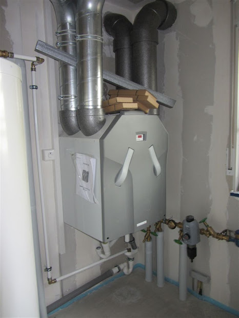

    6 qm ... das ist eng. Kommt halt ganz drauf an, was alles rein muss.
    Unsere Technik ist in meinem Augen recht klein, wenn man mal von der Lüftungsanlage absieht... :)
    bei uns isses schon sehr eng, ohne dass Waschmaschine und Trockner schon drin stehen, können sich kaum 2 Leute nebeneinander dort aufhalten.
    Vom Wasserkessel bis zum gegenüberliegenden Wand sind es ca 1,20m. Da hängt dann aber auch noch der Sicherungskasten und die Netzwerktechnik.
    In der Länge hat der Raum ca 2,40 m

    @Der Da: auf dem zweiten Bild ist bestimmt die KWL zu sehen?
    Unsere soll "nur" so gross wie ein Doppelhängeschrank sein und so hoch angebracht, dass unten Platz für einen Schrank wäre.
    Wir haben ein Wasserspeicher, der in der Heizung unten integriert ist... unser HWR wird ca. 9qm gross sein, dabei aber angemerkt, dass Waschen und co. in einem weiteren Raum mit ca. 4qm im OG untergebracht ist.

    @DerDa: Danke für die Illustration :) wie breit ist der Raum denn insgesamt?
