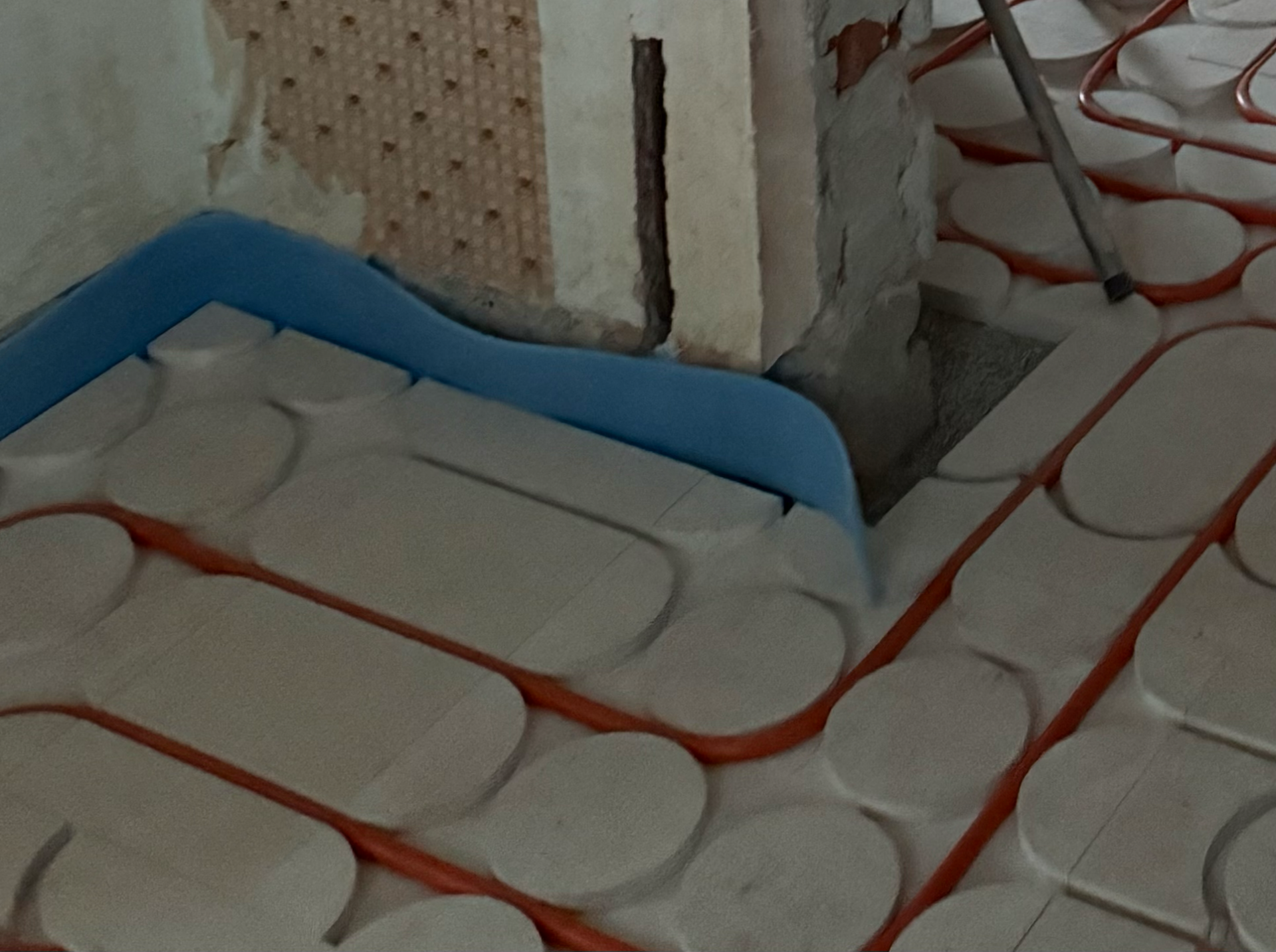

    ich habe einen Altbau mit nicht perfekt rechtwinkligen Wänden.
    Der Boden ist mit gebundener Schüttung ausgeglichen und jetzt ist die FBH verlegt (Fermacell Therm25) und 1cm Deckelplatte verschraubt und verklebt.
    Leider gibt es teilweise doch größere Abstände durch die ungeraden Wände zum Randdämmstreifen - teils bis zu 5cm. Bevor jetzt der schwimmende Bodenbelag darüber verlegt wird, gibt es etwas womit ich das verfüllen kann?

    Ich habe derzeit keines vom aktuellen Stand. Aber vielleicht hilft das hier zur besseren Vorstellung. Die FBH ist gedeckelt Randdämmstreifen geht ordentlich drum herum und die Lücke die ihr seht, ist geblieben. Zwar nicht an dieser Stelle, aber so in etwa an anderen Stellen. Der Trockenestrich hat eine Höhe von 3,5 cm.

    1-2 cm spielen keine Rolle, bei mehr würde ich Passstücke schneiden und einkleben, evt. 2 bis 3 lagig,
    den Rest mit Uniflott ausspachteln, und leicht schleifen, wichtig ist doch, dass der spätere Belag nicht hohl liegt

    Was verstehst Du unter "gedeckelt"? Warum wird der verschnittene Platz nicht einfach mit dem gleichen Material der FBH-Platten ausgefüllt?

    Das ist die wichtigste Aussage. Irgendwie bekommt man doch das Loch gestopft.

    wenn alles schon zu genagelt ist, mußt halt versuchen was Schaum in die Fehlstellen zu blasen
