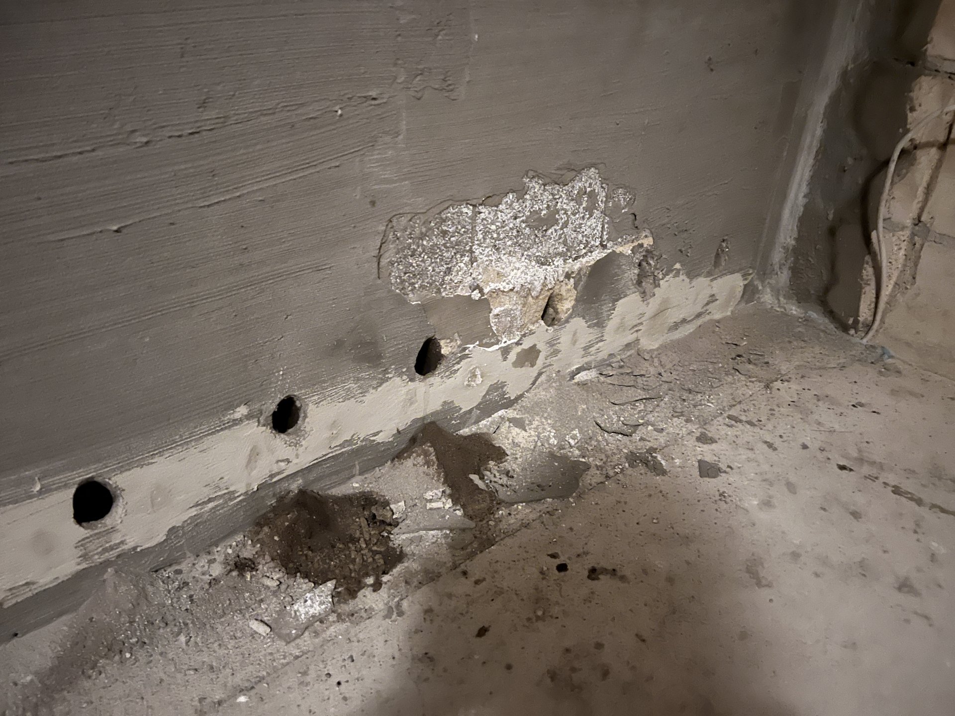

    ein Handwerker hat heute in unserem Haus eine Horizontalsperre gegen ansteigende Feuchte in unserem Keller gemacht. Dafür hat er in einem Abstand von ca. 15cm ca. 35mm große Löcher gebohrt, über ca. 3m Wandlänge in einem Reihenhaus mit insgesamt 6m Wandlänge. Die Löcher sind ca 20cm tief. Da es eine tragende Wand ist, befürchte ich, dass die Statik des Hauses dadurch beeinträchtigt wurde.

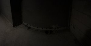

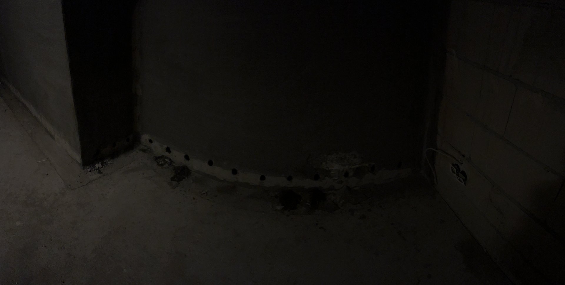

    Kann ich Ihnen leider nicht genau sagen. Ich habe aber ein Foto gemacht.

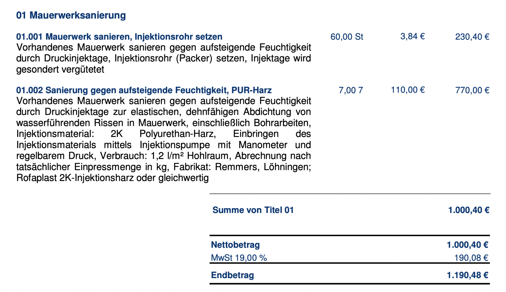

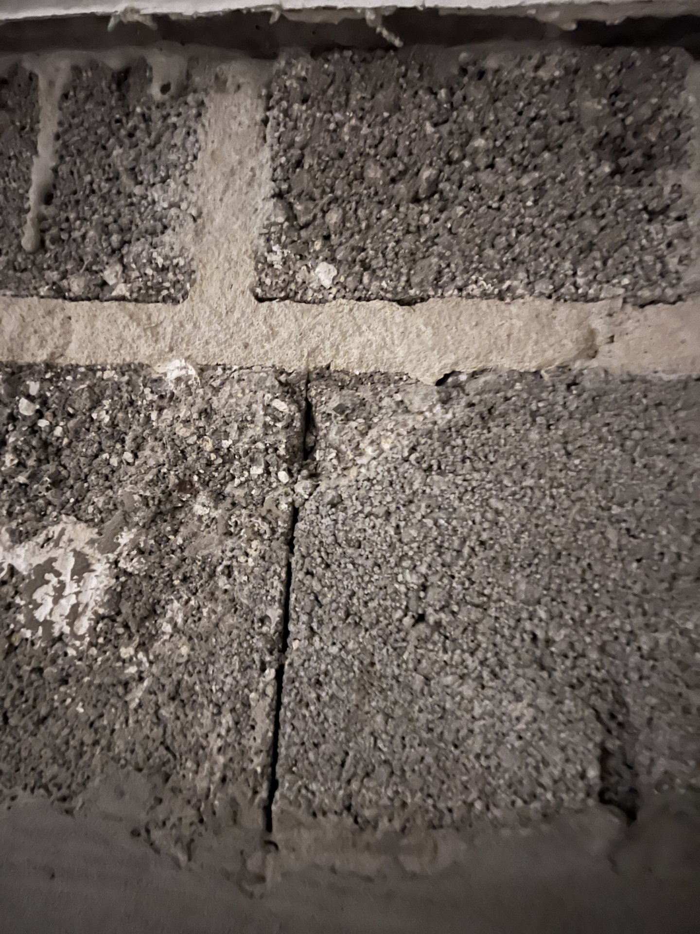

    Das ursprüngliche Angebot war für eine Horizontalsperre per Druckinjektion. Da es aber einen Mangel gegeben hat (siehe Salzausblühungen im ersten Bild), haben wir ihn jetzt zum Nachbessern bestellt. Er sagte er bessert nach, hat aber vorab nicht genau gesagt, was er macht. Das Resultat waren die großen Bohrlöcher. Das Material, das er für die großen Löcher benutzt hat, war wohl von der Firma WEBAC. Die genaue Bezeichnung schickt er mit noch zu.

    Das ursprüngliche Angebot war dieses hier. Wie gesagt: Was er jetzt beim 2. mal gemacht hat, hat er nicht vorab geschildert, hat aber scheinbar ohne Druck das Material von WEBAC in die großen Bohrlöcher einsickern lassen und möchte sie mit "Spezialbeton" zumachen.

    Ein Packer hat maximal 18 mm Durchmesser,
    Von Packern sehe ich bis jetzt nichts!
    Das Material angeblich PUR von Remmers?
    Alles sehr wirr.
    Und Keine Längenangaben..
    etc.

    Die Packer hat nur beim ersten mal verwendet. Das war vor ca. 6 Monaten. Gestern sollte er ja nachbessern, da hat er die großen Löcher gebohrt und das WEBAC-Material einsickern lassen.

    WAS hat er WIE "Einsickern" lassen.
    Vorher hat er versucht in die Fugen zu Injizieren - mit PU - wo sind die Löcher?
    Der draufgeschmierte Putz etc muss runter damit man die Lage der Löcher in den Fugen sieht.
    Jetzt hat er 35 er Löcher irgendwie motivationslos produziert, wahrscheinlich ohne Kenntniss der Lage der Kammern des Betonhohlblock-Steins.
    Welches Mittel nimmt er für die HORI (das mineralische Material dient nur als Füllmaterial, in die die eigentliche HORI eingebracht werden muss)
    Das ist eine Fachfirma?

    Die sieht man in meinem allerersten Foto. Die Löcher sind vor 6 Monaten verputzt worden, man kann sie im Foto allerdings erkennen. Die sind ca. in der Mitte des Steins gemacht worden.
    Für mich sieht es so aus, als ob die neuen, großen Löcher ca. 5-10 cm. über die alten kleineren Löcher, leicht versetzt gebohrt wurden. Wenn ich in die großen Löcher reinschaue, scheint er die Kammer erwischt zu haben (ich sehe einen Hohlraum).
