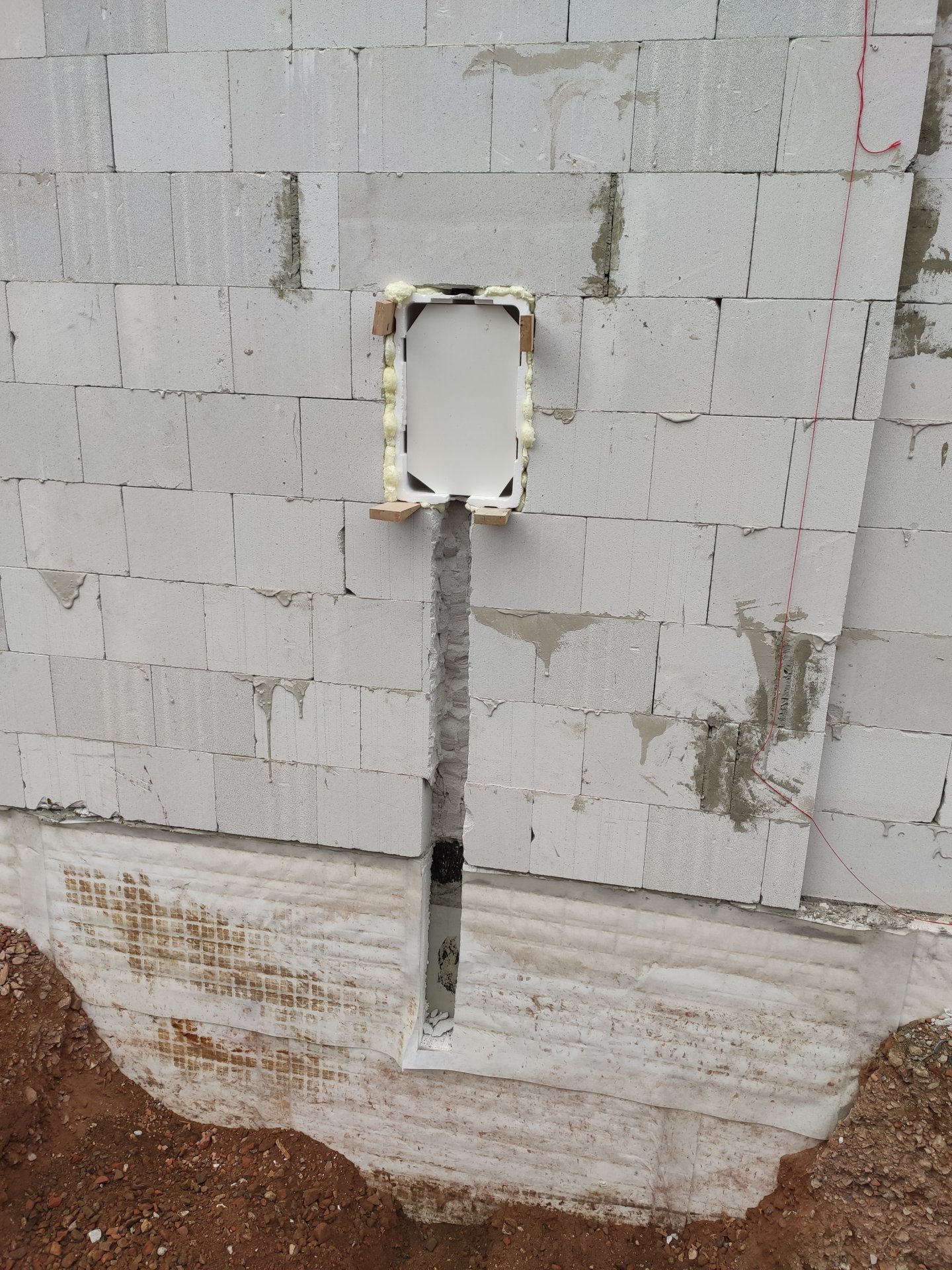

    mit welchem Material kann man an einer Ytong Hauswand (also von außen) einen 10cm breiten, 10cm tiefen und 1m langen Schlitz verschließen?
    Zementmörtel? Flex-Fließenkleber?
    Später kommt dann der Verputzer der das ganze Haus verputzen will.

    Porenbetonsteine passend schneiden und kleben oder vermörteln

    Sry, hab wohl eine wichtige Imformation vergessen:
    In dem Schlitz läuft ein Kabuflex Leerrohr. Ca 9cm Außendurchmesser. Senkrecht.
    Also es geht zum einen drum, dass Leerrohr zu befestigen, aber den Putz/Kleber dann auch bündig abzuziehen

    Ein Foto?

    Das leerrohr mit Schellen oder Schrauben hinten befestigen, Potenbetonsteine passend schneiden und einkleben…
    was anderes würde ich nicht nehmen, für Mörtel ist es zu viel

    Man kann PB auch in 10 mm dünne Scheiben schneiden.
    Das Leerrohr kannst Du mit PB-Kleber befestigen und dann den dünnen PB-Streifen draufkleben.

    Man könnte auch einen Sack Dämmmörtel nehmen, den Schlitz damit schließen und gerade abziehen.
    Das ist ruck-zug angeworfen.

    Tiroplan schlitzputz
    Da wird ein Sack reichen und zwei Stunden
    bzw glaube bei dir eher eine Stunde :) ist ja super easy
    Steine unbedingt entstauben und nässen !
    Vorgehensweise von @Yilmaz ist auch super !
