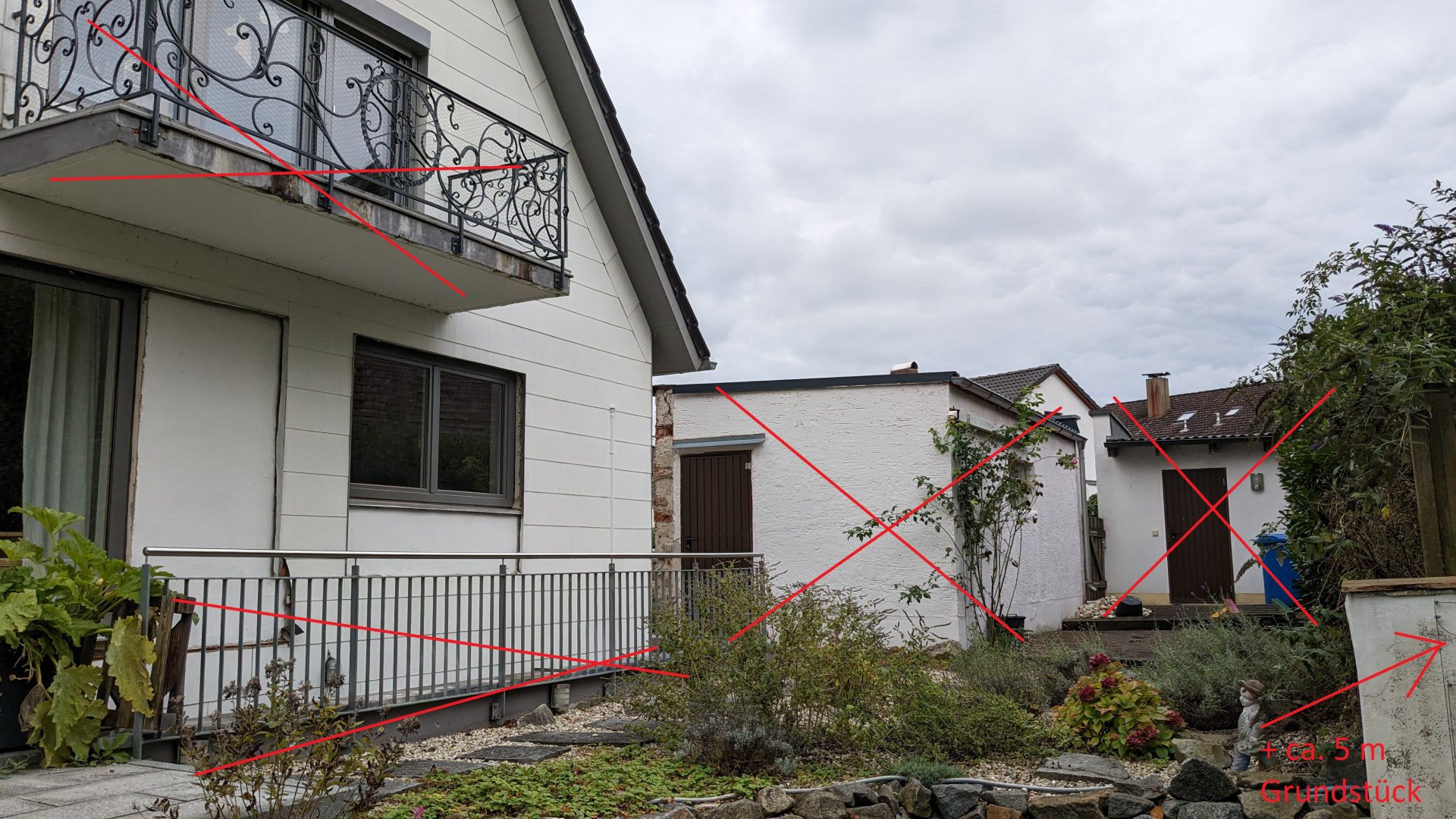

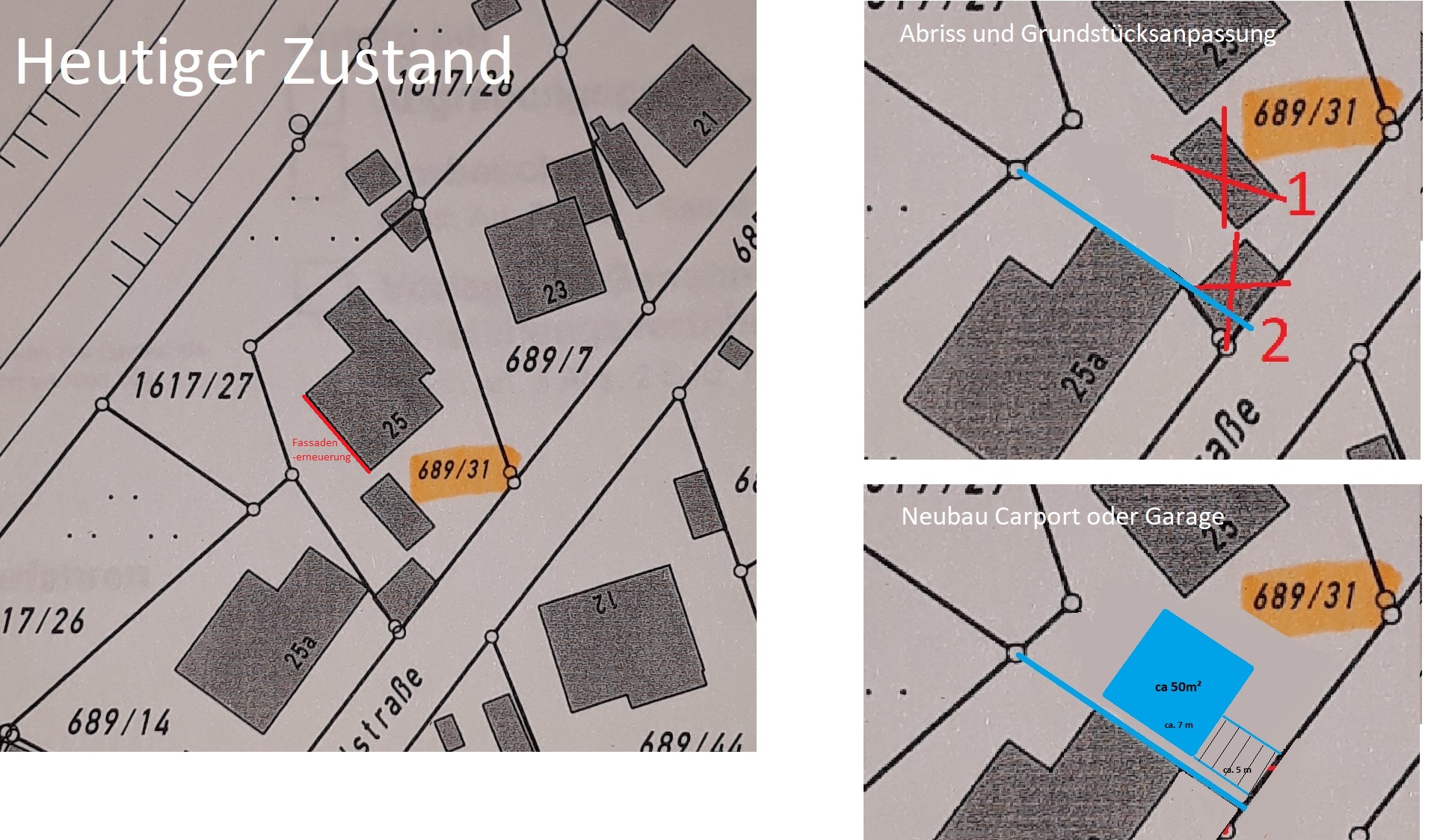

    bei mir steht folgendes an:
    1. ein größerer Umbau im Aussenbereich an (Garagen entfernen, Anpassung Grundstücksgrenze, Gartenumgestaltung (des betroffenen Teiles), Trockenmauer erstellen, Pflastern, Carport erstellen, ...)
    2. Neugestaltung einer Hausseite (Entfernen Balkon, entfernen alte Eternit Vorhandfassade, neuer Kelleraufgang, neue Kellertür, Lichtschacht, elek. Aussenjalousien anbringen, ein Fenster im Keller schaffen, Fassade neu aufbauen etc.)

    Arch oder Ing mit BA Vorlage, schon die Entfernung deines Balkones und die Erneuerung deiner Fassade könnte baurechtlich nicht mehr verfahrensfrei sein .

    Zu 1
    Upps, entsprechend deiner Pläne ist dein Thema ja Grenzbebauung und Änderung Grundstücksgrenze !
    Nachbar, Bauordnung, Abstandsflächen.
    Ganz klar Architekt, Vermesser, Bauamt, Katasteramt

    Für solche Arbeiten begeistert du wahrscheinlich keinen Architekten großartig.
    Du brauchst halt Fachfirmen, die wissen, was sie tun.
    - Balkon abbrechen
    - Fassade ab und neu (Asbest - Entsorgung)
    - Kellertreppe neu
    - Wärmepumpe, Heizung
    Du solltest die Zeit und Bereitschaft zum Koordinieren
    haben und das Geld im Überblick behalten.

    Zu 1.
    Danke dir. Das Thema wurde in einem anderen Thread schon geklärt. Mit Nachbar ist alles klar; Grenzbebauung (auch über 9m) und Übernahme des Grundstücks ist kein Problem. Ämter + Notar würde ich jetzt mal anstarten.
    Zu 2.
    Bereitschaft ist vorhanden; Zeit muss machbar sein. Ich habe unsere Entkernung im Innenbereich und Wiederaufbau auch koordiniert. Bin selber im beruflich im Projektbereich (andere Branche allerdings). Ebenso Geld im Blick behalten... beim Innenumbau habe ich mein Budget (80k€) ziemlich gut eingehalten.
    Im Innenbereich waren dann am Ende auch ca. 10 (?) Gewerke zugange, und es ging Hand in Hand, weil zumindest zwei (Maurer/Allrounder und Heizungsmensch) auch ein wenig mitgedacht und die anderen (Estrich, Dämmung, Maler, ...) ein wenig mitkoordiniert haben und fachlich ein paar Themen im Auge hatten.
    Das kann wieder klappen... aber irgendwie würde ich mich besser fühlen wenn da jemand einen vernünftigen "technischen" Plan machen würde. Den Plan das umzusetzen ist weniger mein Problem. Ich möchte nur ungern erst den Verputzer kommen lassen, und danach den Balkon abreissen... um es mal überspitzt darzustellen.

    Was Du vorhast, kann man zwar in zwei logische Abschnitte oder auch zwei Bauabschnitte aufteilen, aber sollte dabei keinesfalls zu einem Planer so gehen, daß man dem noch nicht von Anfang an den Gesamtumfang beider Maßnahmenblöcke auf den Diskussionstisch legt. WEN Du fragen solltest, ist hier m.E. ebenfalls eindeutig: nämlich daß Du mit Deiner leisen Ahnung, da solle man besser auch einen Planer statt nur die Handwerker fragen, goldrichtig liegst. Und ja, auch wenn das insofern nach weniger als einem ganzen neuen Haus aussieht (weil ja der Hauskern im Wesentlichen bestehen bleiben soll), ist das m.E. eindeutig ein Gesamtvorhaben, das man mit einem Architekten planen sollte.
