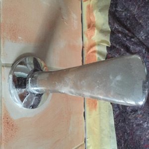

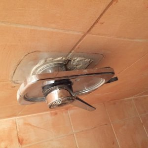

    Hallo
    Kann mir jemand sagen wie ich diese Armaturen demontiere?
      52,1 KB
      8.957
      66,7 KB
      4.209

    Serakon an dem Griff findest Du unten eine kleine Kunststoffkappe diese rauspulen, kleinster Schraubenzieher oder so, und darunter kommt eine Schraube zum Vorschein. Diie Schraube lösen und dann kannst du den Griff und die Rosetten abziehen und abdrehen. Nun kommst Du an den eigentlichen Armaturenkörper welchen Du mit verstellbaren Schlüssel, zur Not Zange, lösen und entnehmen kannst. Natürlich vorher das Wasser abstellen!!
    mfg Leo

    Nachtrag: Wenn am Griff unten keine kleine Kunststoffkappe dann versuch mit dem Schraubenzieher die vordere Abdeckplatte zu lösen darunter ist dann die Schraube zum Griffabziehen!! Ist halt von Modell zu Modell anders gelöst!
