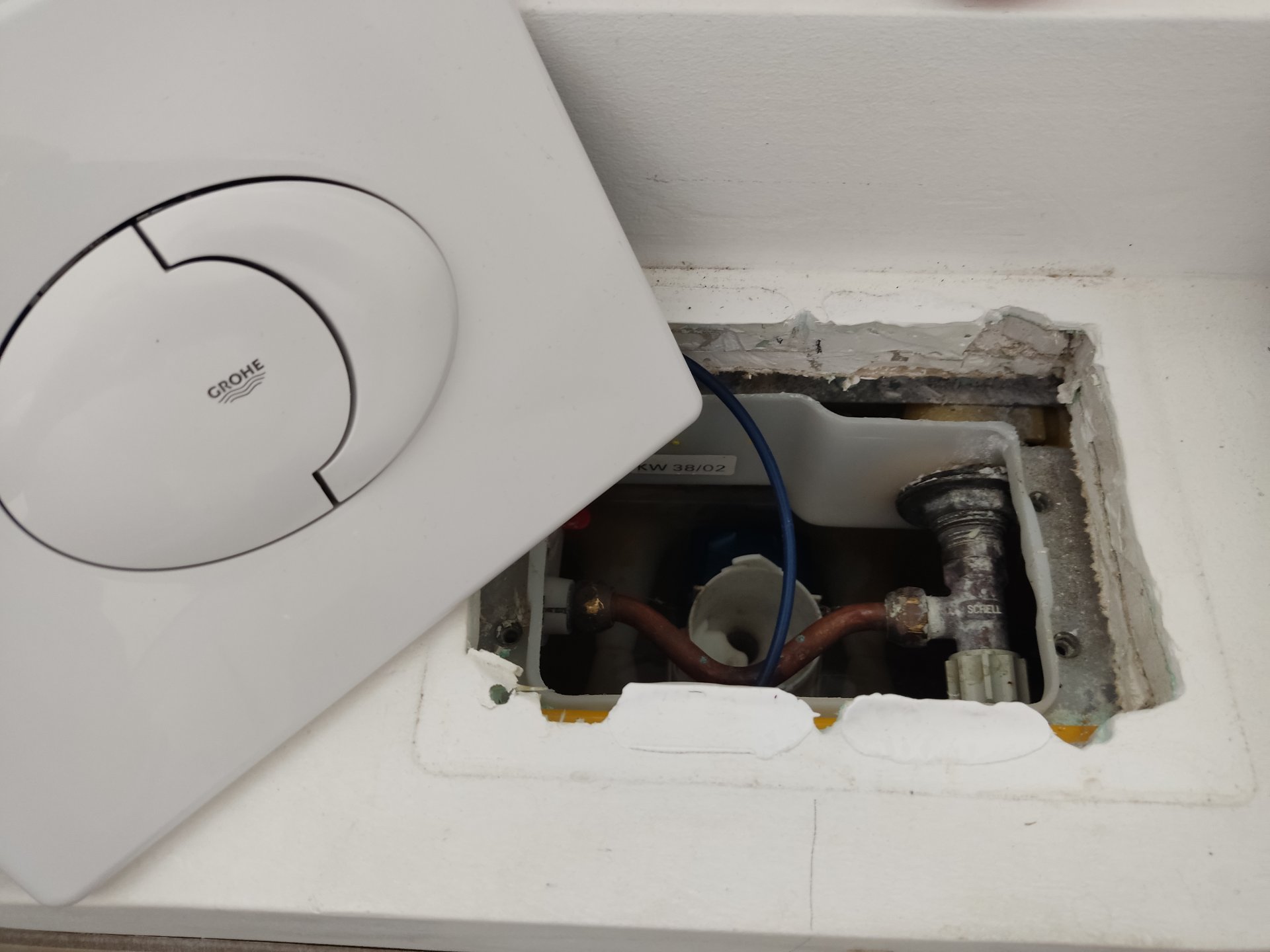

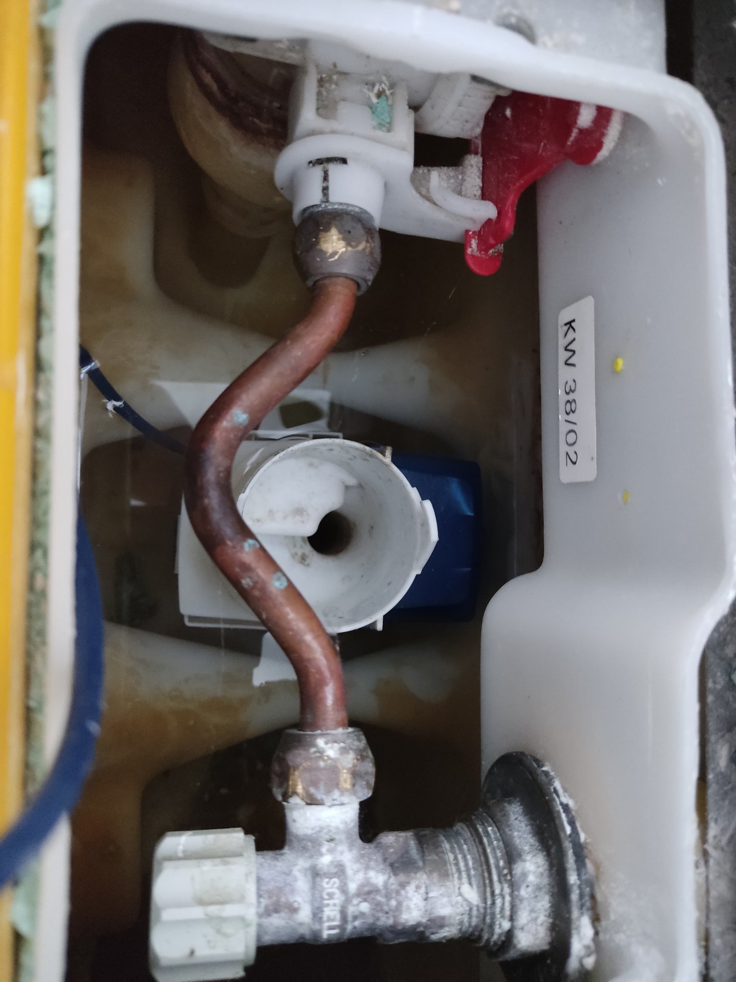

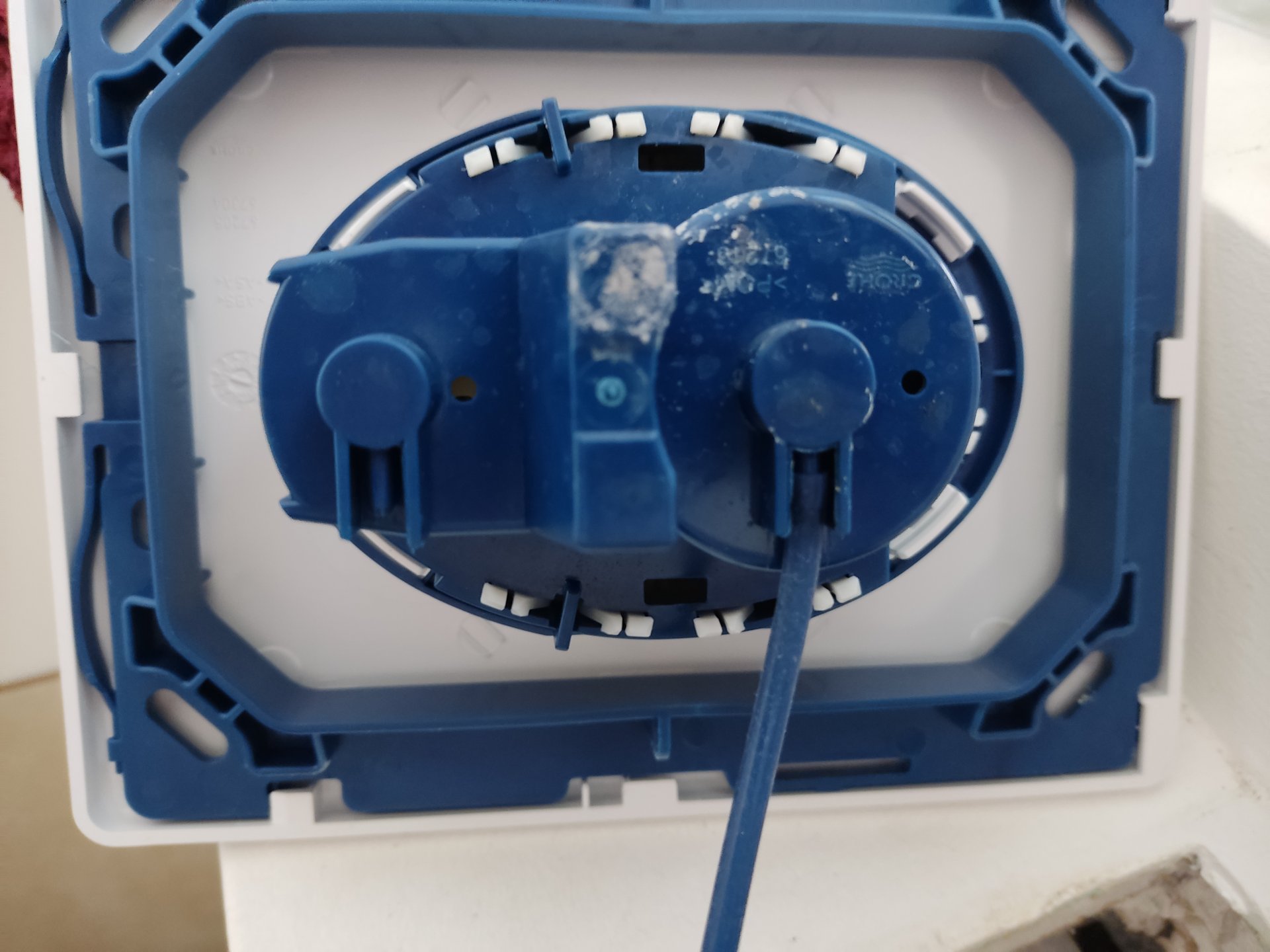

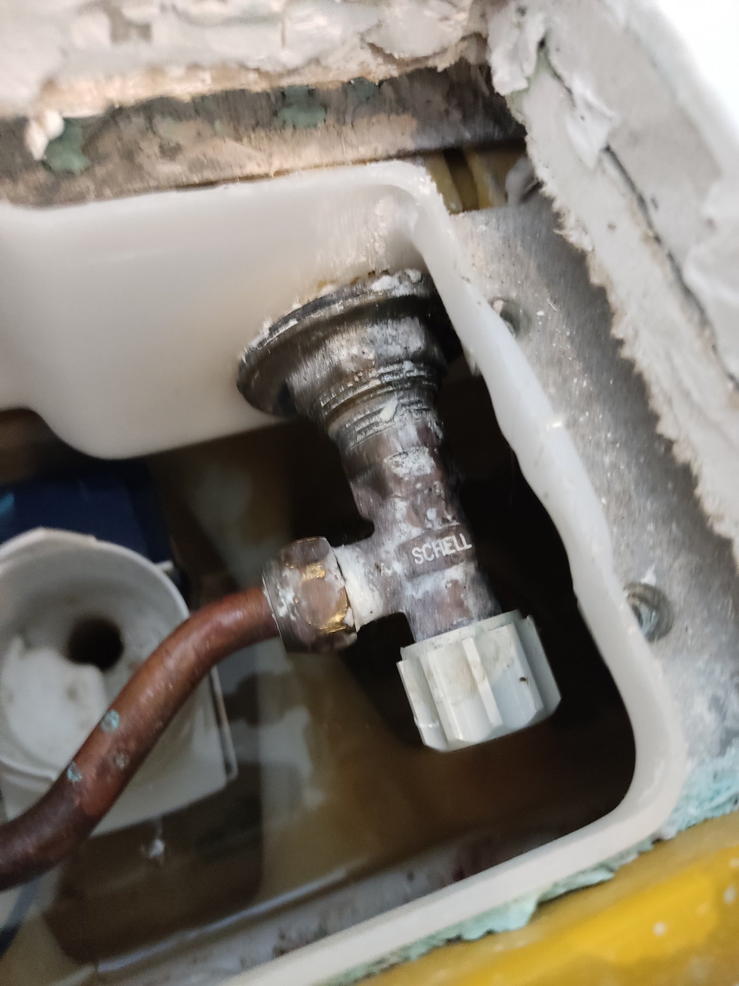

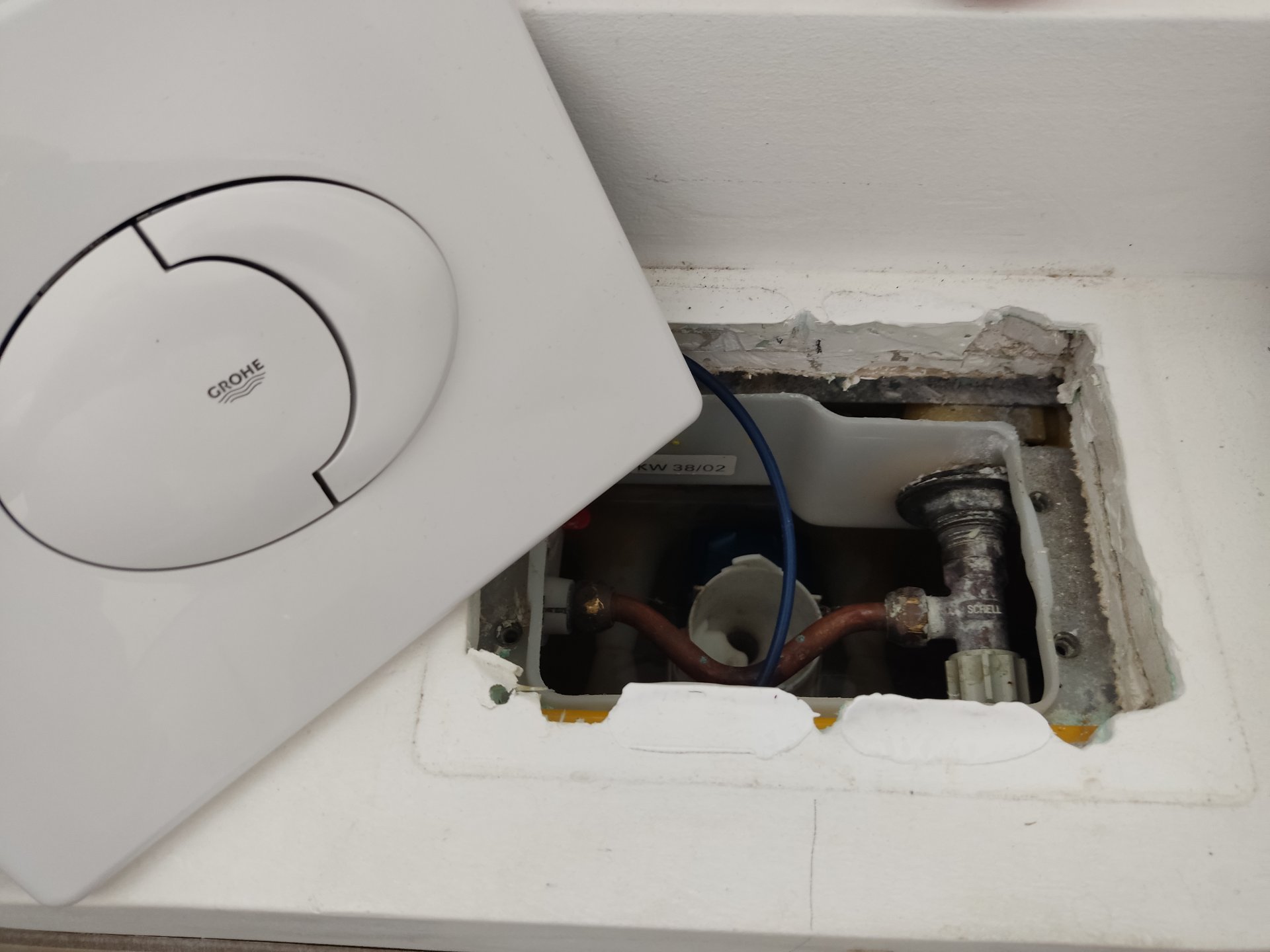

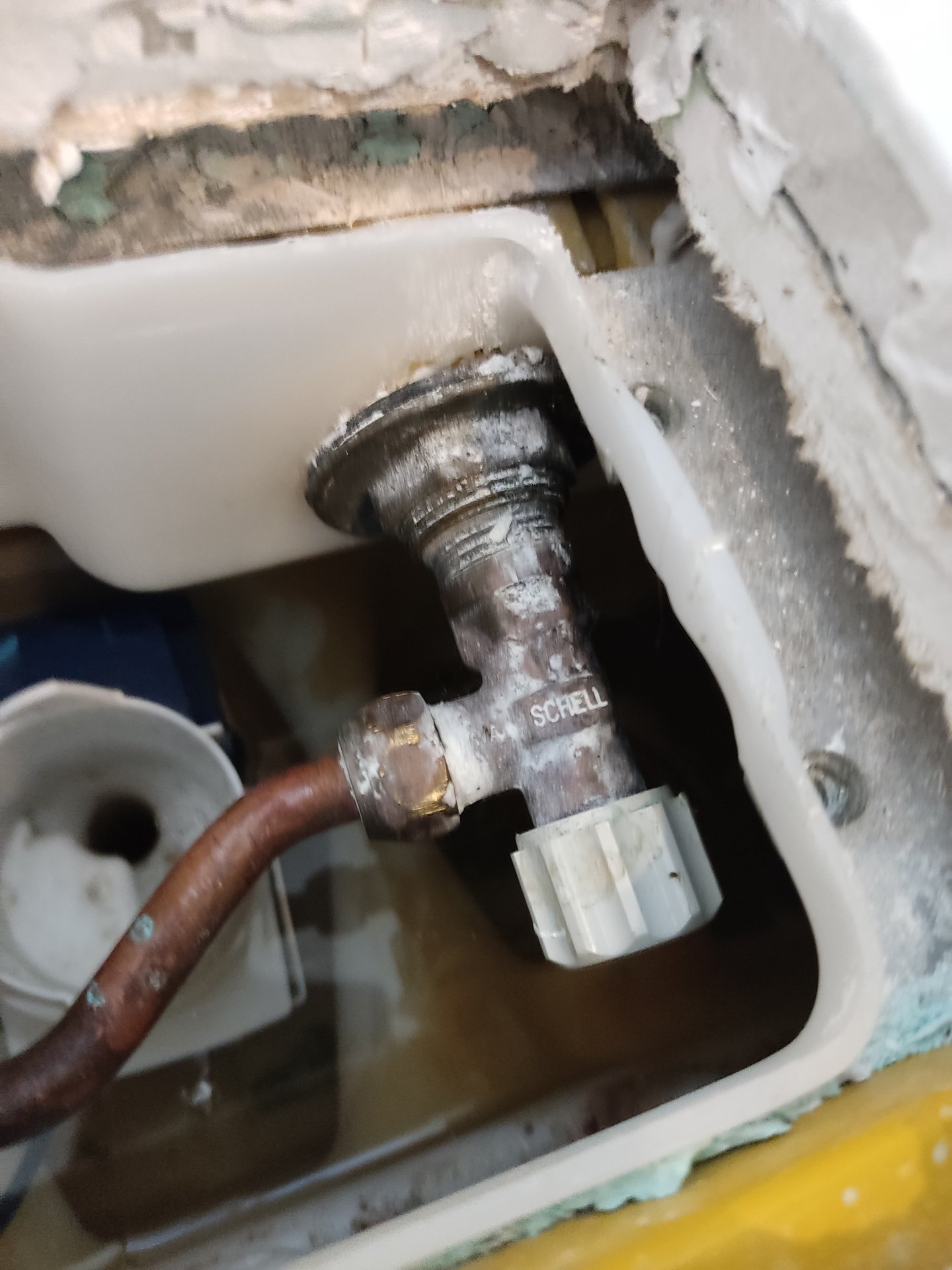

    ich habe bei meinen Unterputz Spülkasten das Ablaufventil von Mechanisch betätigt auf Pneumatik umgebaut. Alles ist dicht und er spült auch. Allerdings immer nur die kleine Spülmenge
    :not_w1:
    Spülkasten
    Kasten: DAL Baujahr KW38 / 2002
    Ventil: Grohe 2-Mengen Ablaufventil AV1
    Armatur: Grohe Skate Air waagerecht
    Verbunden ist das ganze über einen Pneumatikschlauch. Beide Tasten spülen immer die kleine Menge. Die Mengeneinstellung am Ventil selber habe ich mehrfach verstellt, leider ohne Erfolg.
    Ich hoffe jemand von euch kann mir weiterhelfen.
    Schonmal vielen Dank im Voraus :biggthumpup:

    Ich habe mittlerweile das Ventil erneut gekauft und gewechselt. Leider bleibt das Problem bestehen.
    Wenn jemand eine Idee hat, würde ich mich weiterhin über eine Rückmeldung freuen!
