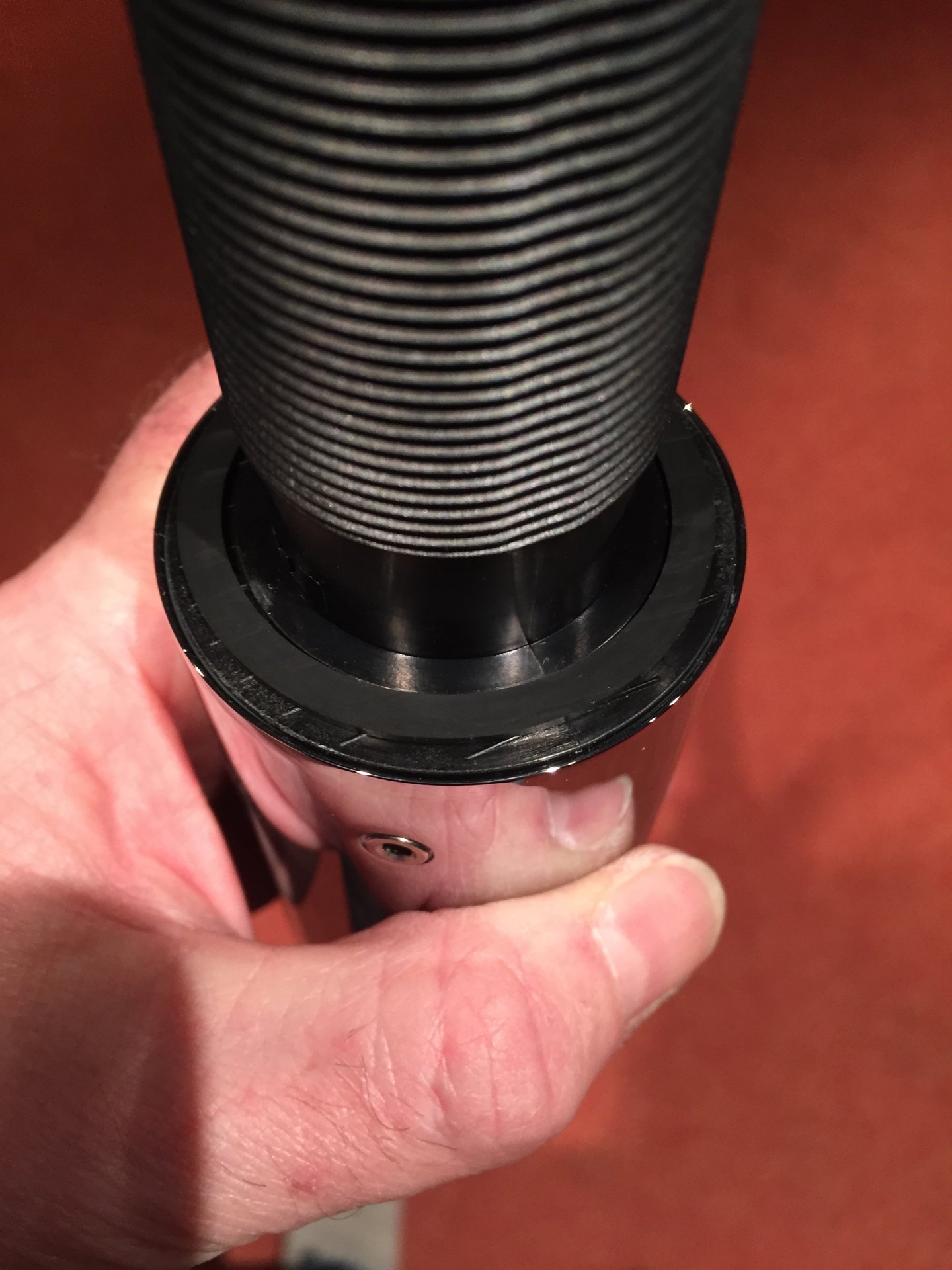

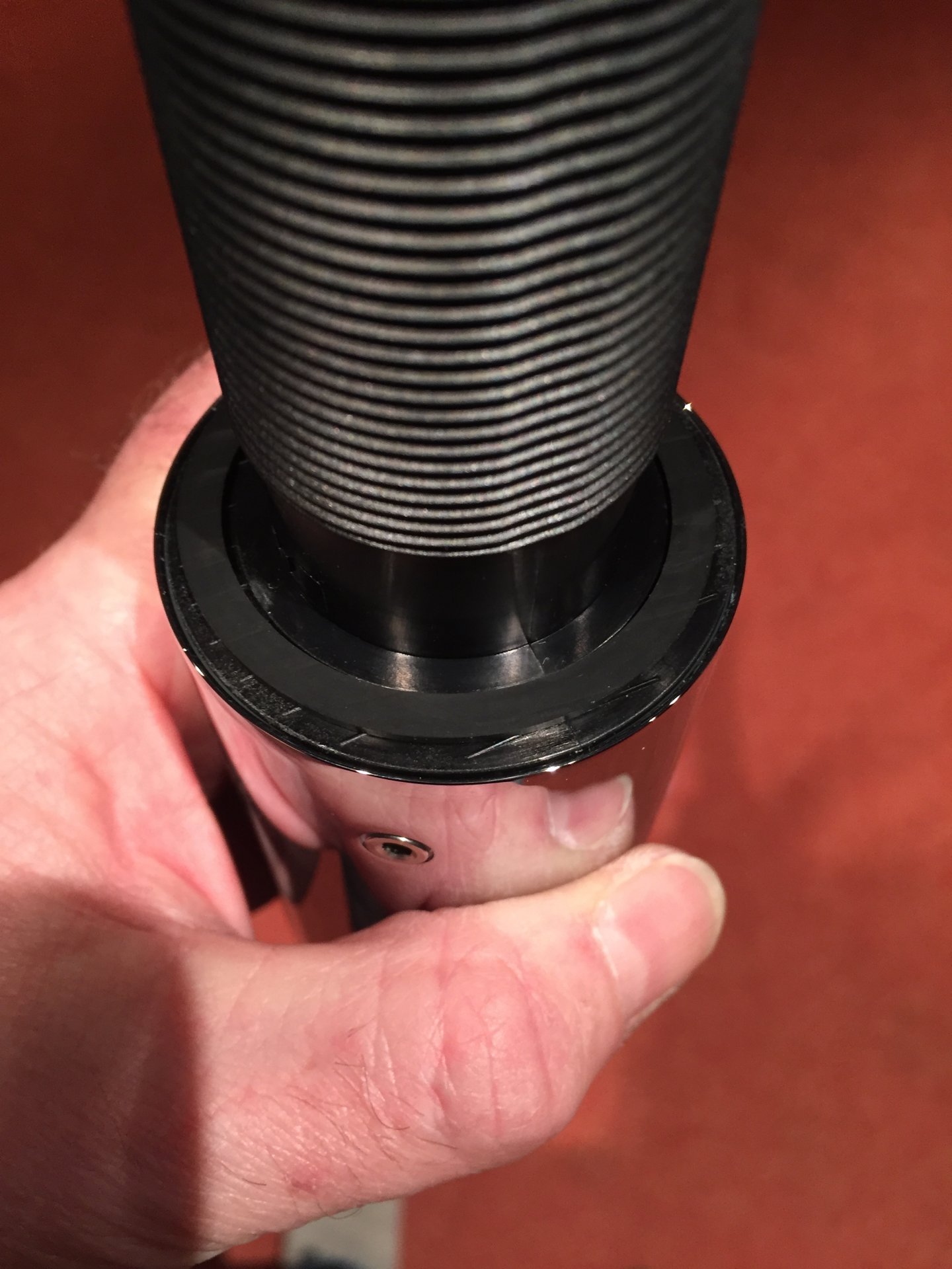

    Ich habe mir eine Grohe Eurosmart Einhand Küchenarmatur gekauft.
    Die Befestigung erfolgt mit einer grßen Mutter, die auf ein entsprechendes Kunststoffgewinde gedreht wird.
    Als ich sich befestigt hatte und prüfen wollte, ob der Winkel des Mischers richtig zum Spülbecken steht, bemerkte ich, wenn ich mit leichtem Schwung bis zum Anschlag drehte, dass die ganze Armatur etwas "nach gab".
    Sie drehte sich nicht, wackkelte aber etwas. Auch ist mir aufgefallen, dass sie nicht komplett auf der Fläche des Spülbeckens auflag, sondern noch so 0,5mm Luft dazwischen war.
    Wenn dort Wasser steht, wird dies vermutlich durch Kapillarwirkung in die Armatur gezogen, was dann eine sehr kurze Lebensdauer zur Folge hat.
    Ich baute sie wieder aus und wenn ich die Armatur fest halte und das besagte Kunststoffgewinde hin und her bewege, wackelt dieses in dem Metallgehäuse einen guten Millimeter hin und her.
    Ich habe mal ein Bild mit angehängt, womit man evtl. sehen kann was ich meine.
    Kennt die Armatur jemand und hat auch das Problem?

    Jo das ist typisch für diese Baumarktarmaturen der unteren Preisschiene (bzw. "einfach" Linie der großen Hersteller).
    Würde einfach was hochwertigeres montieren.
    Markenware in guter Qualität für Küchenarmatur liegt so bei ca. 250-350 EUR.

    Wackelt die Armatur auf der Spüle oder in sich selbst?

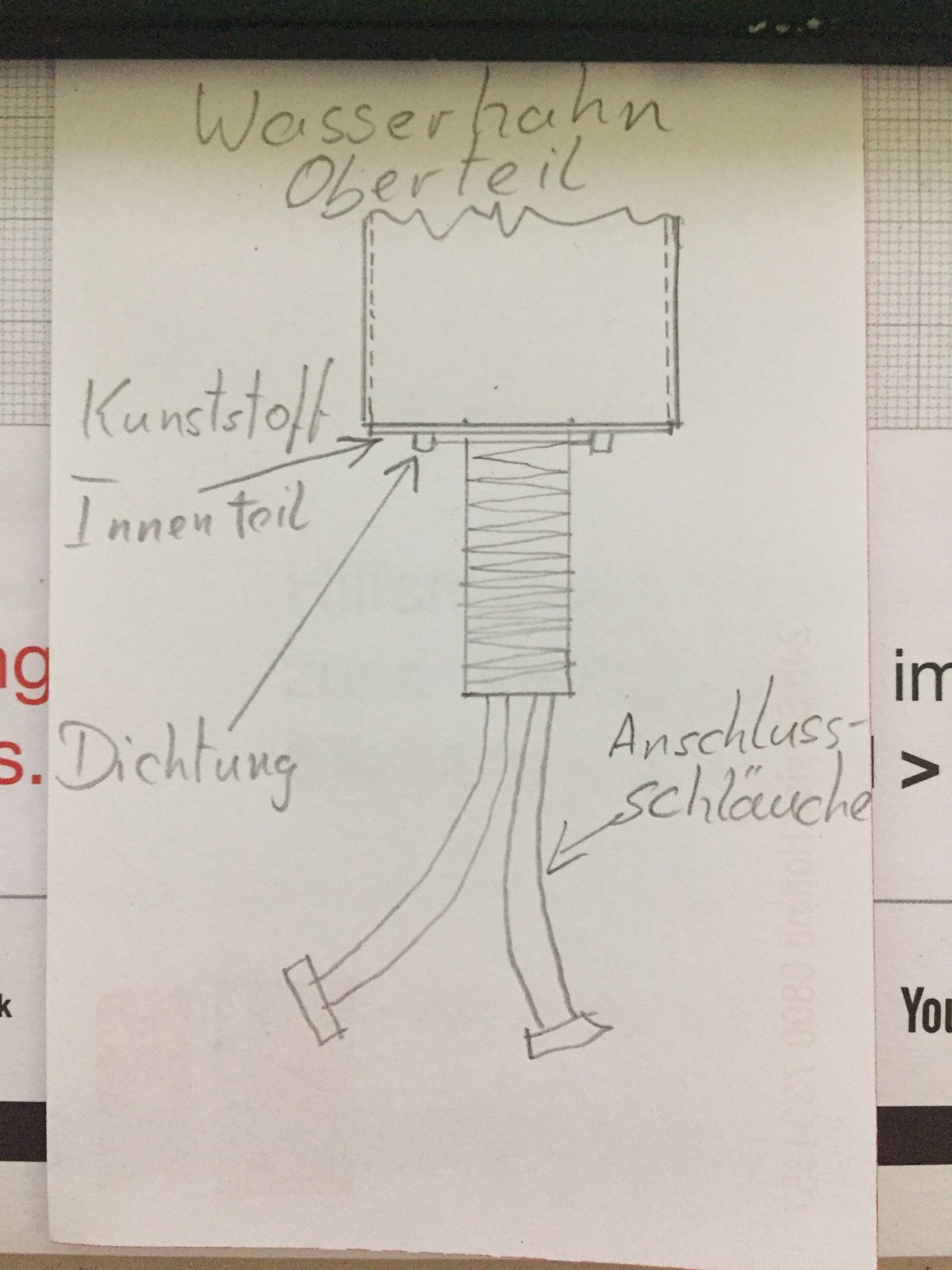

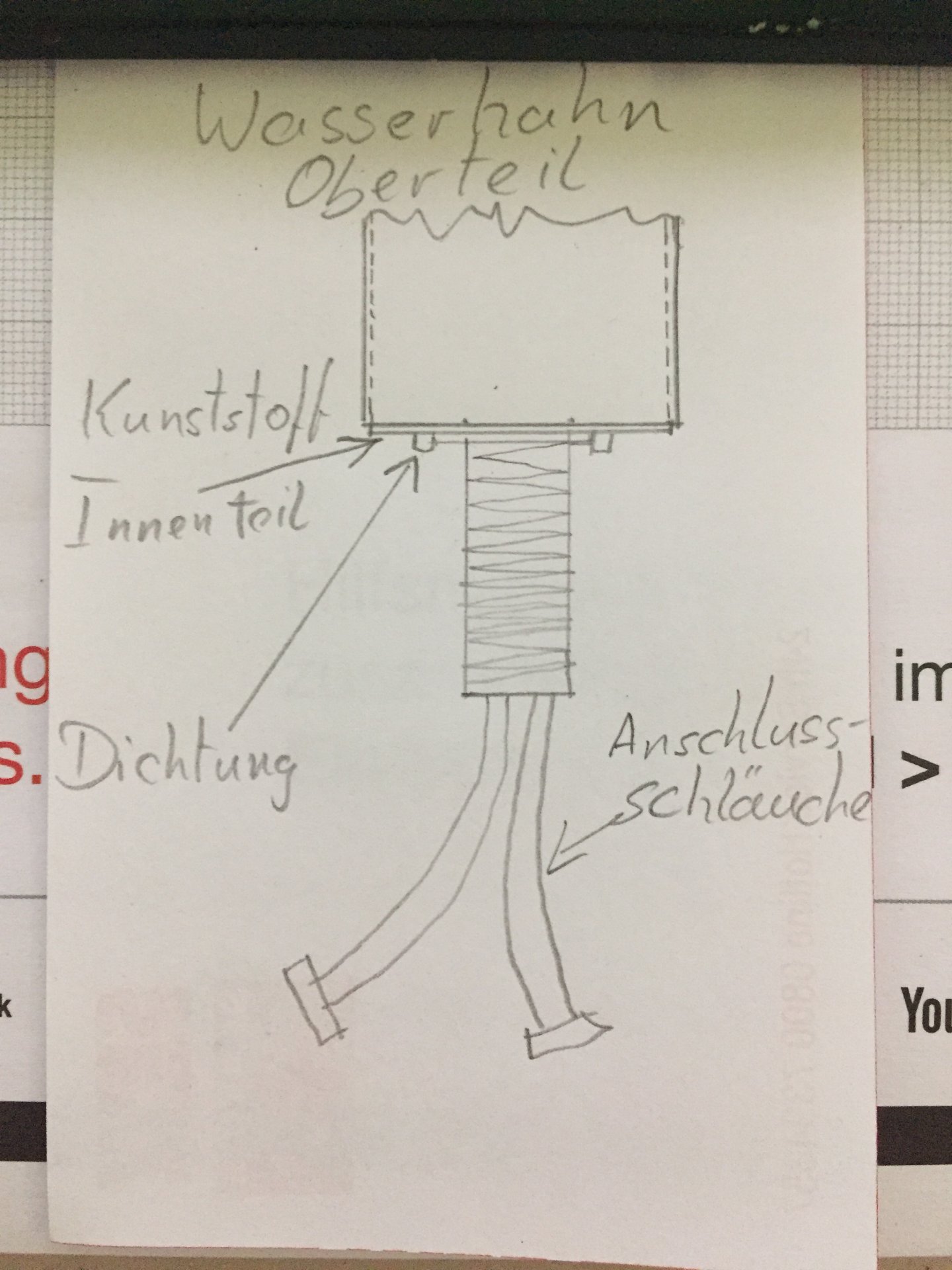

    Sowohl als auch...
    Wie gesagt, halte ich sie an dem unteren Ende fest und bewege das rausstehende Kunststoffrohr, dann kann ich das so ca. 1mm bewegen.
    Wer möchte, kann sich das kleine 8 Sekündige Video hier
    IMG_3838.MOV
    runterladen.
    Wenn die Armatur montiert ist, liegt sie nicht komplett auf, sondern lediglich auf dem schmalen Dichtungsgummi. Ich habe mal versucht aufzumalen, wie der und wo die flache Dichtung sitzt. Und wenn die Armatur nur dort aufliegt, ist es klar, dass die wackelt.
    Ich werde nachher mal schauenob das Montagematerial von dem vorherige Beitrag mit meinem übereinstimmt. Evtl. fehlt ja tatsächlich ein wichtiges Teil.....

    @Rolando ich vermute du hast die Montage schon richtig gemacht. Aber das ist halt einfach eine echt sch..... Konstruktion mit dieser einen zentralen Plastikmutter.
    Klassich mit Metallbanane, 2 Gewindestangen und Mutter bekommt man IMMER fest. Dafür braucht man halt ein Werkzeug mehr.
    Bring das Ding einfach zurück und kauf was anderes. Egal ob du 120 Jahre alt wirst oder nicht. So eine Wackelspüle nervt extremst.
    Ist ja ok, wenn du was billiges kaufen willst, aber einfach was mit normaler, klassischer Befestigung.
    Dass man nur noch diese dünnen O-Ringe, die unter der Armatur verschwinden hat ist eigentlich normal, die Optik usw....
    PS. Kumpel hat gerade in einer Mietwohnung eine Ideal Standard BC129AA eingebaut.
    Die hat noch die alte Befestigung, bombenfest und war auch sehr günstig, er meinte unter 100 EUR.
    Von den Maßen her vergleichbar.
