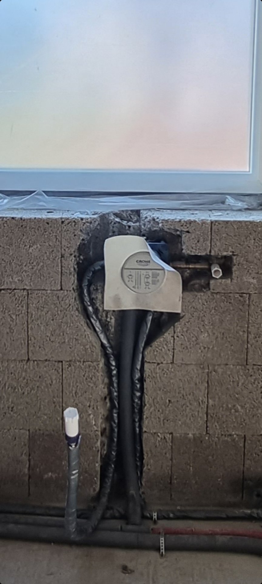

    Hat jemand Erfahrung mit dem Anschluss der Mischbatterie?
    Wir haben die einbauen lassen für die Badewanne und eine Brause. Screenshot_20211007-131300_Amazon Shopping.jpg Screenshot_20211007-131516_Gallery.jpg

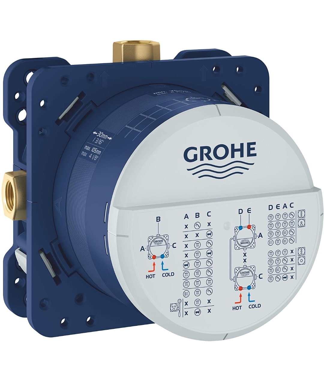

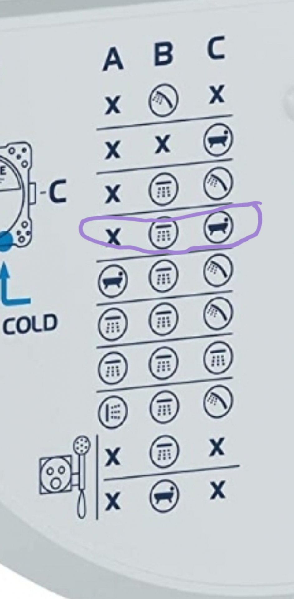

    Ich habe die Vermutung, dass die Anschlüsse von Heizungsbauer falsch sind (a und c). Wie im Foto.
    Laut Beschreibung kann nur b und c genutzt werden für "Badewanne" und "Brause".
    Vielen Dank bereits an euch!

    A ist doch für den Anschluss an der Badewanne und C für die Handbrause. Also alles richtig.

    Laut Deckel Bild dachte ich müsste b und c sein.

    Das sind universal Unterputzarmaturen. Lediglich die Drückerplatte variiert je nach Anwendungszweck. Mit der Entsprechenden Drückerplatte könntest du die gleiche Box auch für die Dusche verwenden. Dann wird nur ein Ventil in der Position verändert. Du könntest auch den oberen Anschluss nehmen wenn das Ventil geändert wird, macht aber keinen Sinn weil du ja nach unten musst. Somit hättest du mehr Schlitze, mehr Rohr und mehr Bögen.

    Auch bei mir wurden die Ausgänge A und B genutzt, anstelle von B und C. Wir versuchten, ein "Grohe Grohtherm SmartControl Thermostat mit 2 Absperrventilen" zu installieren, aber leider fließt kein Wasser aus Ausgang A. Dies entspricht nicht dem, was SvenH geschrieben hat, dass der Mischer universell ist. Heddesdorf, haben Sie ähnliche Probleme mit Ihrem Mischer? Vielen Dank für Ihre Rückmeldung.

    Aber aus Ausgang B fließt Wasser? Wie weit ist denn die Installation? Gibts da mal ein Bild von? Was sagt denn der Installateur dazu?
    Ohne Infos kann man dir nicht helfen
  7. riadil
    riadil
    31.03.2024
    Wasser fließt aus B.
    Die Installation ist fertig. Wand ist gefliest.
    Installateur sagt es handelt sich um einen Baufehler. Wand muss geöffnet werden.
