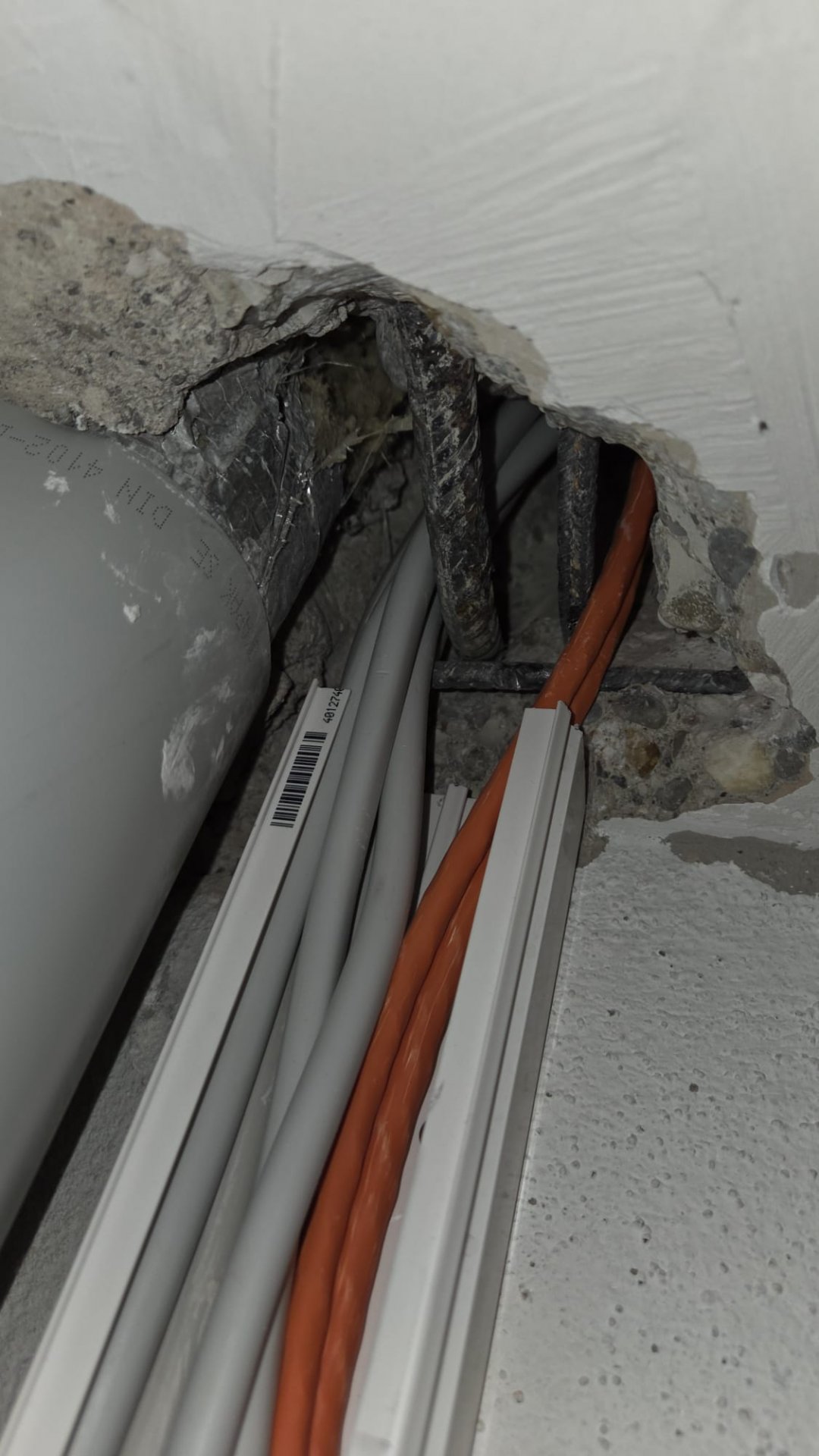

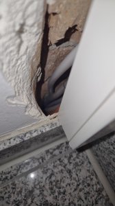

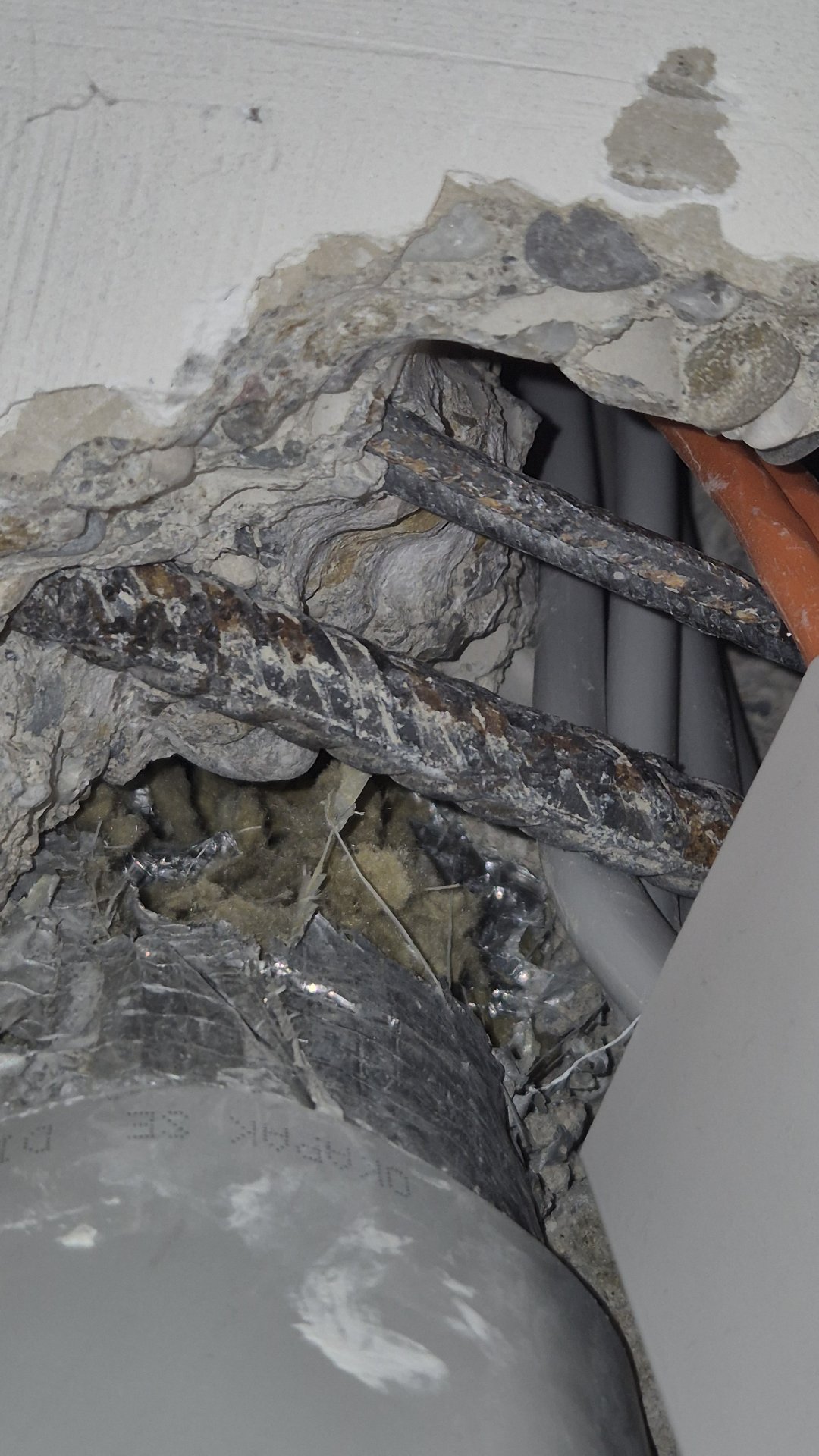

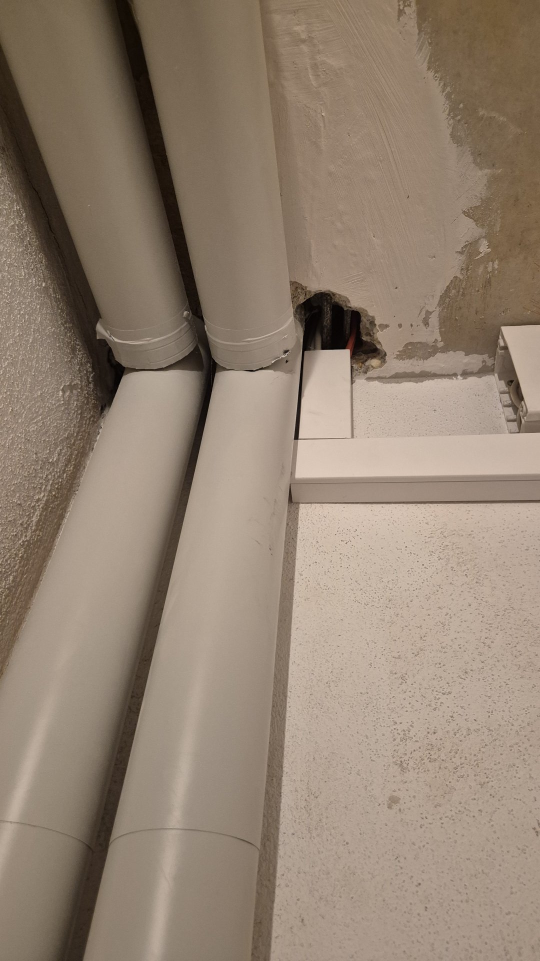

    bei uns in der Doppelhaushälfte wurden im Zuge des Umbaus (Abtrennung des Dachgeschosses als Einliegerwohnung) Kabeldurchführungen durch mehrere Geschossdecken gebohrt, um Stromkabel vom Keller bis ins Dachgeschoss zu verlegen.
    Die Bohrarbeiten gestalteten sich deutlich aufwändiger als zunächst geplant, da die Geschossdecken laut Elektriker sehr massiv sind und zusätzlich Bewehrungseisen enthalten. Da kein Leerrohr durch die Löcher passte, weil das Bewehrungseisen keinen genügend großen Durchlass ermöglichte, wurden die Kabel schließlich einzeln durch mehrere kleinere Bohrungen geführt.
    Das Ergebnis: Es gibt nun mehrere Bohrlöcher je Decke, die so groß sind, dass man durch sie hindurchschauen und sogar hindurchsprechen kann. Schallschutz und Luftdichtheit zwischen den Etagen sind aktuell also nicht mehr gegeben.
    Ich möchte die Durchführungen nun so verschließen, dass:
    1. Schallschutz und Luftdichtheit wiederhergestellt werden
    2. die Verschlüsse bei Bedarf mit vertretbarem Aufwand wieder geöffnet werden können, z. B. wenn künftig noch Netzwerkkabel nachgezogen werden sollen
    Fragen:
    • Wie würdet ihr das in so einem Fall konkret angehen?
    • Welche Materialien empfehlt ihr? Ich bin kein Fachmann, also gerne mit konkreten Produktnamen oder Produktkategorien.
    Vielen Dank für eure Tipps schonmal

    Ein Statiker sollte sich das Problem ansehen und entscheiden ob man ein oder zwei Eisen durchtrennen kann. Mir kommen die Eisen für ein Reihenhaus recht kräftig vor. Warum das so gewählt wurde, kann ich aus den Bildern nicht absehen. Es würde mich aber wundern, wenn man da nicht auf ein Eisen verzichten kann. Dann könnte man ein hindurchgehendes Rohr oder Kabelkanal einbauen und später weitere Leitungen verlegen.
    Energie- und Datenleitungen müssen zumindest durch einen Steg getrennt verlegt werden.

    Der Elektriker meinte auch, dass es nach seinem Empfinden sehr viel Eisen drin wäre.
    Ich würde jetzt aber ungern einen Statiker wegen dieser Sache hinzuziehen, der mich dann wieder sicherlich >500€ kosten würde. Zudem wurden die Kabel schon durchgezogen, d.h. ich kann die Kabel sowieso nicht mehr rausziehen und neu durch ein Rohr ziehen.
    Brandschutzproblem liegt hier mMn nicht vor, denn dies würde vorliegen wenn ein Durchbruch von einer Wohneinheit in die andere gehen würde. Die Durchbrüche gehen bei uns nicht von einer Einheit in die andere Einheit. Es ist schwierig zu beschreiben warum das bei uns nicht so ist: Der letzte/oberste Durchbruch geht von OG (Wohneinheit 1) ins DG (Treppenhaus von Wohneinheit 1) und wird von da aus in eine errichtete Trockenbau-Trennwand geführt. Von da aus geht das Kabel erst in Wohneinheit 2.
    Daher bleiben meine Eingangsfragen immer noch zu klären :)
  5. #5 Fabian Weber, 28.06.2026
    16.599
    6.625
    ok dann würde ich einfach ein Leerrohr mit reinlegen und die restlichen Löcher mit Vergussmörtel füllen.
    Und da ist dann der Brandschutz geklärt?
