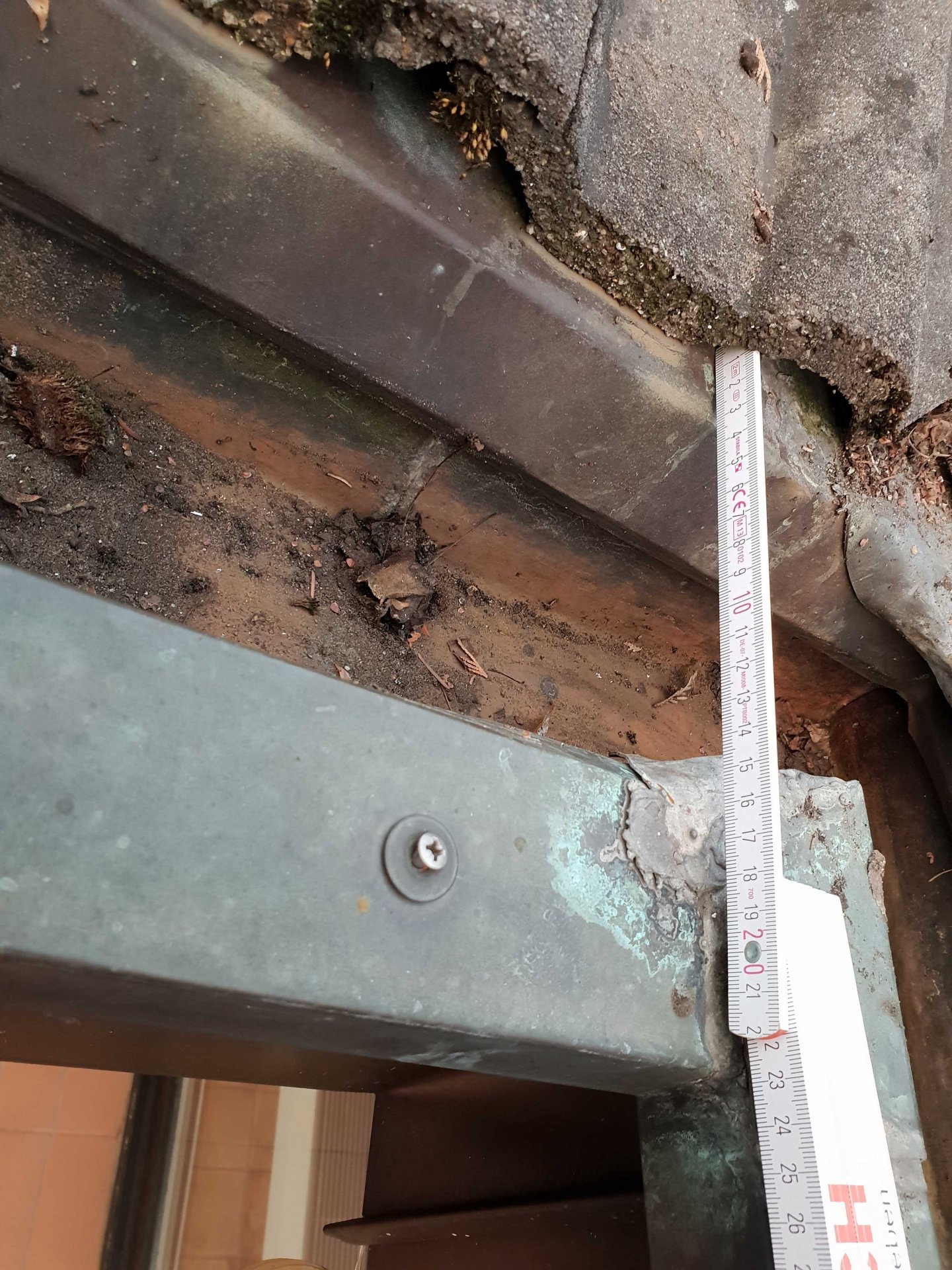

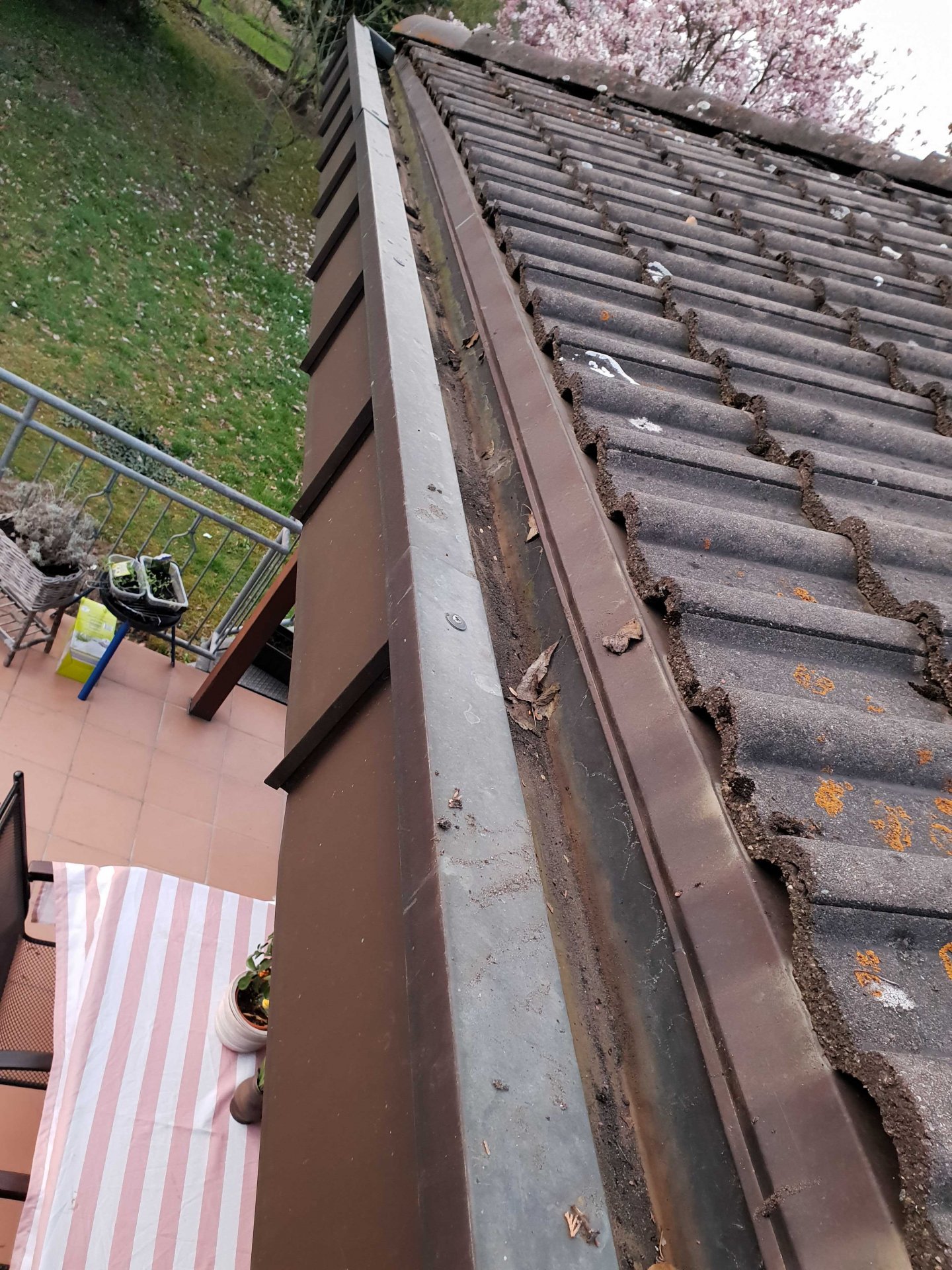

    Hallo Zusammen,
    wir haben das Haus meiner Eltern mit großen Dachrinnen geerbt.
    Die sehen schön aus, sind aber laut (unabhängigem) Dachdecker zu klein und unbedacht angebracht, so dass Wasser ins Haus eindringen kann (Fotos der Rinne anbei). Die Gewährleistung ist natürlich abgelaufen.
    Entsprechende Wassermengen kommen in unseren Breitengeraden ja zum Glück nur selten runter, aber dann wirds halt im Vordach nass.
    Da auch noch einige große städtische Bäume vor dem Haus stehen, sind die Rinnen ab Herbst zudem noch verstopft.

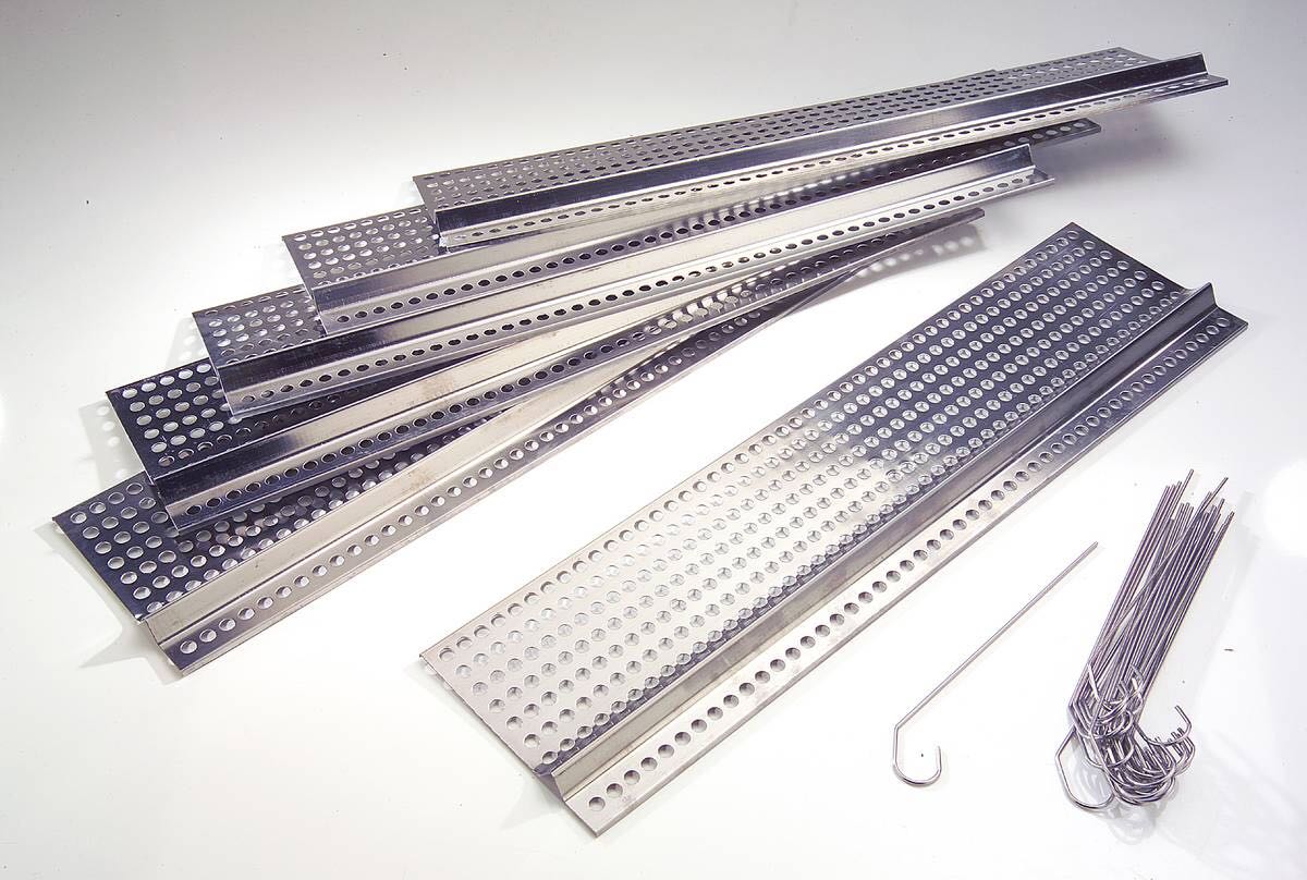

    Auf der Suche nach Dachrinnen-Gittern bin ich auf das beiliegende Angebot gestoßen (s. Foto). Mir gefällt daran, dass das Gitter bei "normalem" Regen wohl das Wasser gut durchlässt, bei monsumartigem Regen dürften die Bäche allerdings darüber hinaus schießen und den Wasserdruck in der Rinne so entlasten, dass kein Wasser ins Haus eindringen sollte.
    Einziges Problem: Die schöne Dachrinne hat kein Standartmaß.
    Von den Dachziegeln bis zum Rand sind es etwa 23cm (s. Foto).
    Hat jemand eine Idee wie sich das lösen lässt?

    Ist das Edelstahl? Ich frage wegen Kontaktkorrosion mit dem Kupfer.
    Es gibt auch solche halbrunden Gitter aus Kunststoff in jedem Baumarkt.

    Ja, die Passung der Materialien sollte gegeben sein.
    Die Gitter aus dem Baumarkt sind aus meiner Sicht zu „durchlässig“ bei Starkregen.
    Die Dachrinne soll ja entlastet werden bei Starkregen.
    Das System sollte das viele Wasser dann über die Dachrinne nach unten schießen lassen

    Und einfach von Dachklempner zwei Speier einbauen lassen?
    Die Rinne ist übrigens handwerklich sehr gut gemacht, die sollte noch ewig halten.

    Ja, das mit den Spaiern ist auch eine gute Idee!
    Dann könnten wir auch jeden Standart als Schutz gegen die Blätter nehmen.
    Die Rinne sieht wirklich gut aus. Die ist nur außen zu hoch (und insgesamt. Zu klein). So dass bei großen Wassermassen das Wasser so hoch steigt, dass es sich ins Haus drückt.
