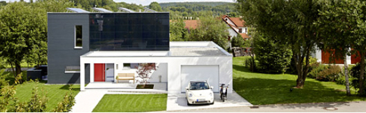

    Wir(ich:think) haben uns mittlerweile überlegt die Garage weiter Richtung Straße(bis auf 3m an Grenze wird wohl genehmigt) zu verschieben, und im forderen Bereich auch noch ums Haus herum zu ziehen. Hierdurch würden wir zusätzlichen Stauraum gewinnen und könnten die Garage etwas kürzer machen, was der Belichtung der Küche zuträglich wäre.
    Ich stelle mir eine so ähnliche Lösung vor, wie das Foto anbei zeigt. Apropos wie baut man denn solche "Luftbalken", ist da drunter Holz welches mit Styropor beklebt wird?:bau_1:

    Wohin 3 Meter? Zur Straße? Musst Du guggen ob man es bei euch darf. Bei uns muss eine Autolänge vor der Garage frei bleiben, also 5 Meter.
    Was für ein Luftbalken meinst Du denn?

    Wohl die auf dem Bild vom ******** Schöner Wohnen Haus

    Dann muss man den Beetle aber quer einparken oder ?
    Oder einen Smart nehmen .....:deal

    5m Abstandsfläche zu öffentlichen Verkehrswegen ist oftmals die Regel ,wenn es sich um Stellplätze handelt.

    recht nett das Bild, könnte mir evtl. so gefallen wenn es auch in der der Umgebung wäre ??

    Und zur Umgebung passt !
    Jetzt kapiere ich auch ,warum quader-förmige Gebäude bunt bemalt werden .
    Zauber-Würfel von Rubik's cube !
