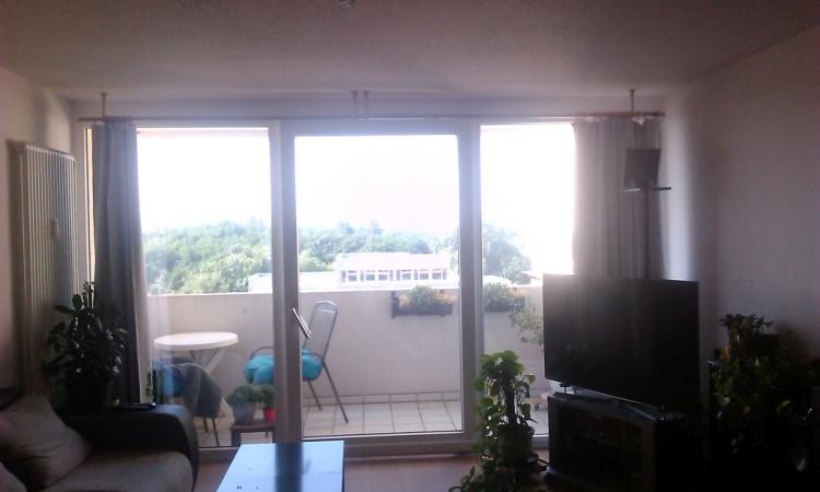

    Ich hätte mal wieder eine Frage:
    Wir sind vor 2 Jahren umgezogen und nun Mieter einer Wohnung eines Wohnblocks mit 8 Stockwerken und wohnen im 6. Stock. Ab dem 3. Stock überragt das Haus alle anderen Häuser in der Nachbarschaft und steht auch fast am Ortsrand, so, dass z. B. Winde ungehindert herankommen können. Unsere Vermieterin hat am Balkon das ursprüngliche Fenster, die Balkontüre und etwas Mauerwerk beseitigen lassen und die Balkonfront verglast, quasi eine dreiteilige Fensterwand anfertigen lassen (vor unserem Einzug), die vom Boden bis zur Decke reicht, Rahmen mit eingerechnet, natürlich. Die beiden äusseren fest eingebauten Fenster haben eine größe von ca. 140 x 215 cm, Die mittlere Fenster-Schiebetür ist in etwa genauso groß (somit hat die Fensterwand eine Gesamtlänge von 420 cm). Seit längerem haben wir festgestellt, dass bei starkem Wind die Scheiben dieser Fensterwand sich mehr oder weniger stark nach innen wölben oder mit dem Wind sozusagen mitschwingen, so, dass wir uns manchmal fragen, ob nicht der Wind oder ein stärkerer oder starker Sturm die Scheiben nicht mal eindrücken könnten, trotz Vertrauen in das fachmännische Handwerk. Ist so ein Scheibenwölben oder Schwingen normal und gewünscht oder ist das schon bedenklich so dass man da mal der Vermieterin bescheid geben müsste. Rolläden sind an dieser Fensterwand nicht angebracht.

    also im Prinzip darf und wird sich Glas leicht wölben. Also ja, das ist Normall.
    Aber:
    Je nach Lastfall sind die Gläser unterschiedlich zu bemessen.
    Im 80ten Stock in Dubai sind andere Glasdicken wie im EG im Harz.
    Ob der Glaser das berücksichtigt hat muss man anhand von Lieferscheinen prüfen.
    Gefühlt würde ich sagen, dass das kein Problem sein sollte, aber nachforschen ist kein Fehler wenn
    man sich unsicher ist.

    Die Durchbiegen darf max. L/200 sein. Das heisst: 2150 mm / 200 ist knapp 11 mm.
    Ich gehen davon aus das es nur die beiden mittleren Pfosten betrifft und nicht die seitlich an der Wand befestigten.

    Danke für die Antworten.
    @Andybaut
    Gut den Lieferschein hat die Vermieterin, wenn sie ihn noch hat und die wohnt leider oder Gott sei Dank räumlich von uns ca. 250 km entfernt. Sie wohnt im Ruhrgebiet, wir in der schönen Rhein-Ebene nähe Mannheim.
    @1958kos
    Gut, über physikalische Eigenschaften von Glasscheiben habe ich leider keine Ahnung und kann auch nicht messen, ob die Schwingungen noch im Normbereich sind. Starke Stürme und Winde sind gottlob bei uns recht selten aber wenn, dann können sie auch bei uns recht heftig werden, auch, wenn wir, was Unwetter betrifft in der Rhein-Ebene immer viel Glück haben. Und nein, es betrifft alle drei Flügel.
    Zum besseren Verständnis mal ein Bild von dieser Fensterwand:

    In den Fensterscheiben ist i. d. Regel der Hersteller lesbar.
    Den kann man auch fragen.
