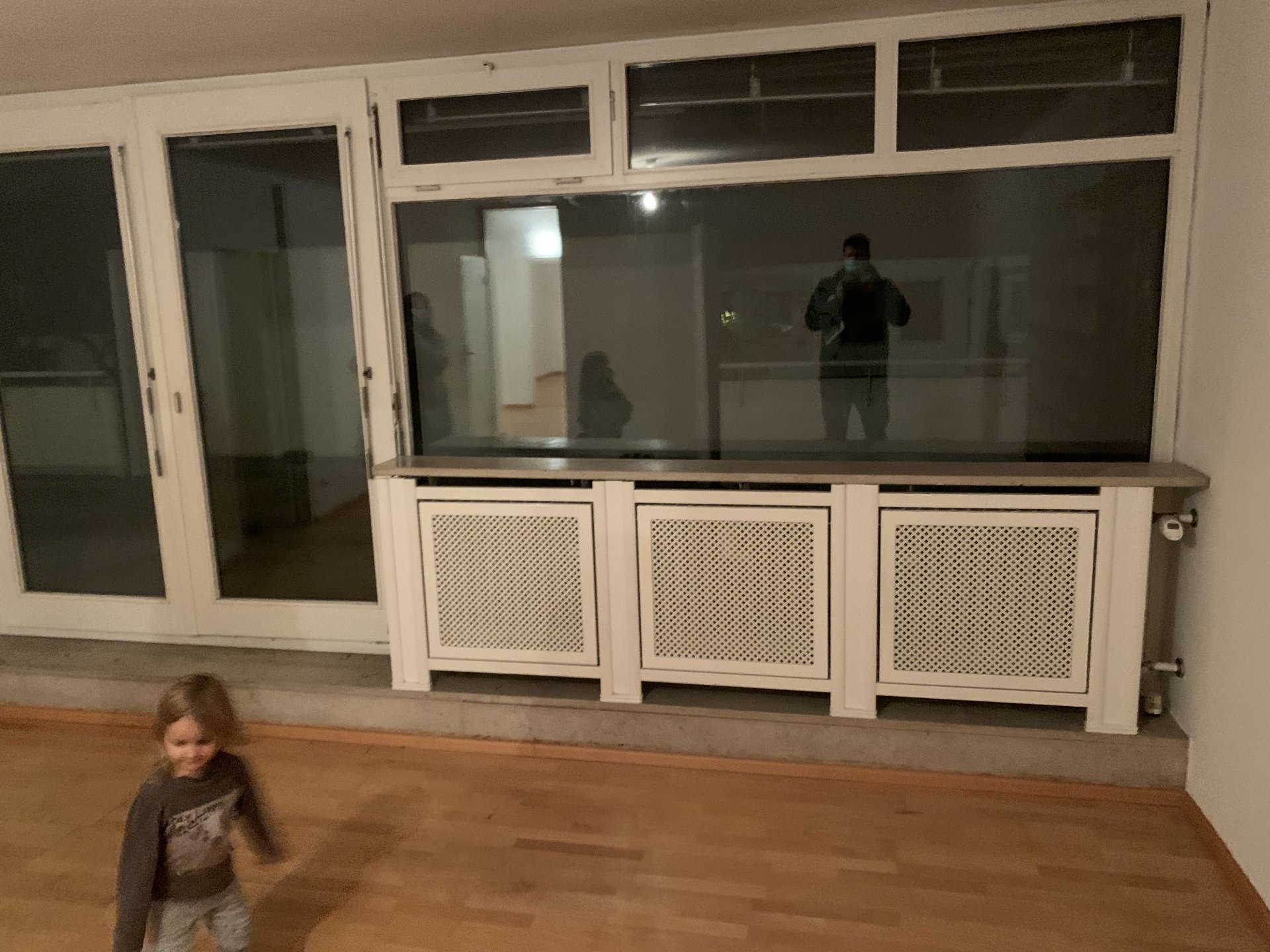

    Guten Tag,
    ich bin neu hier im Forum und hoffe auf ein paar wertvolle Tipps...
    Wir überlegen uns eine Wohnung zu kaufen wo die Fenster schon fast 50 Jahre alt sind. Daher würden wir alle neu machen, was wir auch dürften wenn die neuen optisch von außen gleich aussehen wie die originalen.
    Problem im Wohnzimmer ist, dass es eine große Fensterfront mit 2 Balkontüren, einem großen Fenster und 3 Obenlichtern, die aussieht wie aus einem Stück... Siehe Bild.
    Wie würde man sowas machen bzw. geht das überhaupt, also ohne für die Fensterfront Zigtausende auszugeben?
    Wäre für jeden Tipp dankbar!
    Leider darf ich keinen Link posten, wie kann ich ein Bild bereitstellen?

    Was ist denn deine Definition von "Zigtausende". Also 5.000-10.000 EUR kostet sowas bestimmt inkl Einbau, Nebenarbeiten und und und

    Das ist doch ein sehr schönes Holzfensterelement. Da würde ich erstmal einen Tischler fragen, ob der das nicht auf einen modernen Stand bringen kann. Das ist sicherlich nicht teurer.

    @simon84 Zigtausende geht für mich bei 20k los (also Zig für 10 und tausende also Mehrzahl)... 5000-10000 ist ja durchaus im Rahmen, letztlich sind es ja so gesehen immerhin 4 Fenster und 2 Balkontüren... Mit Pi mal Daumen 700 bis 1000 hatte ich schon gerechnet. Meine Befürchtung war eher die, nachdem die ganze Fensterfront so groß ist und aussieht als wäre sie an einem Stück, dass das neue Teil auch an einem Stück gefertigt werden muss und dann mit Sperrguttransport geliefert und mit Kran hochgewuchtet werden muss o.ä.
    @chillig80 warum meinst Du dass es nicht geht, hat Simon was übersehen?
    @Fabian Weber DAnke für den Tipp, das ist echt ne Überlegung wert... Die Frage wäre ob man dann auch auf einen moderneren Mechanismus umbauen kann? Hier sind nämlich diese Hebel, die man runterzieht damit die Tür hoch geht um sie aufmachen zu können. Ich hab aber 2 Töchter und da ist das keine Option... Ich höre die Tür nämlich jetzt schon volle Lotte auf den Boden knallen weil die kleine nicht genug Kraft für den Hebel hat :D

    Ob man ein anderes Getriebe einfräsen kann sagt Dir auch ein Tischler. Ich wüsste nicht, warum das nicht gehen sollte.
    Aber auch hier würde ich mindestens für alles 5-8tsd € rechnen.

    OK, aber bei dem Preis macht es dann doch eher Sinn, alles zu erneuern... Sogar mit Dreifachverglasung und Rolläden wird es bestimmt auch nicht recht viel teurer.

    Das musst du aber den Fensterbauer bzw. Tischler fragen der das ganze dann anbietet !
    Im Prinzip ist das einzige bei dem Fenster was am Stück kommen muss das Glas. Und auch da macht nur das Glas über dem Heizkörper Probleme, alles andere sind noch "normale" Dimensionen, die man vermutlich auch durchs Treppenhaus bekommt.
    Wie sieht eigentlich die geplante Möblierung und der Grundriss aus?
    Zu welcher Himmelsrichtung ist das Fenster hin? Ist es Strassenseite oder Hof/Gartenseite?
    Was soll mit der Heizung passieren ? Soll sie auch versetzt werden, z.B. durch Vertikalheizkörper an der Wand rechts im Bild ?
    Oder soll sie weiterhin "vor" dem Fenster sitzen und die halbe Glasfläche versperren?
    Ist das ein Balkon, Loggia, oder eine Terrasse ?
    Was wollt ihr mit der Stufe machen?
    Vorteil bei Lösungsansatz "Aufbesserung" durch Tischler wäre dass du im Prinzip mehr so lässt wie es ist und trotzdem das Fenster gut "aufbesserst"
    Vorteil bei Lösungsansatz "Komplett neu" ist, dass du auch mit Verschattung usw. viel mehr machen kannst, Anschlüsse besser dämmen/abdichten kannst usw.
    Ob Rollladen überhaupt die Zukunft sind oder vielleicht eher Raffstore etc. Das müsstest du dir erstmal genauer überlegen.
    @chillig80 meinte wohl, dass es mit ein paar Hunderter (also unter 1000 EUR) auf jeden Fall nicht getan ist.

    Ich würde mal behaupten, dass man ein Kunststofffenster nicht mit so schlanken Profilen bekommt.
    Außerdem würde ich die 3-fach Verglasung mal in Frage stellen, falls der Rest der Fassade nicht gedämmt ist. Sonst gibt’s gleich mal Probleme.
    Mit Rolläden usw. wird es ja dann sowieso nix, wenn die WEG bestimmt hat, dass die Fenster optisch nicht anders aussehen dürfen.

    da hast recht und Alu oder Holz wird neu dann noch teuerer also 10-20 oder mehr

    Sind Dichtungen zwischen Blend- und Flügelrahmen vorhanden?
    Kann man die vorhandene Verglasung nicht einfach gegen eine 2Scheiben-Wärmeschutzverglasung mit Schallschutz- Eigenschaften (unterschiedliche Glasdicken) tauschen?
    Den Hinweis von @Fabian Weber hinsichtlich Fenstertausch mit 3fach-Verglasung würde ich mal dahingehend interpretieren, dass Du beim Fenstertausch unbedingt ein Lüftungskonzept nach DIN 1946-6 erstellen lassen solltest (was ich dir bei einem ungedämmten Haus dieses Baujahres sowieso empfehlen würde - egal welcher Fenstertausch erfolgt).
