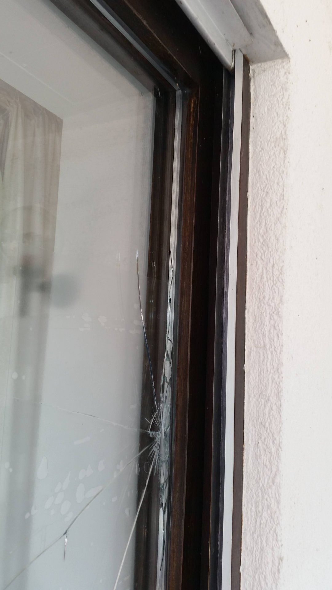

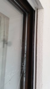

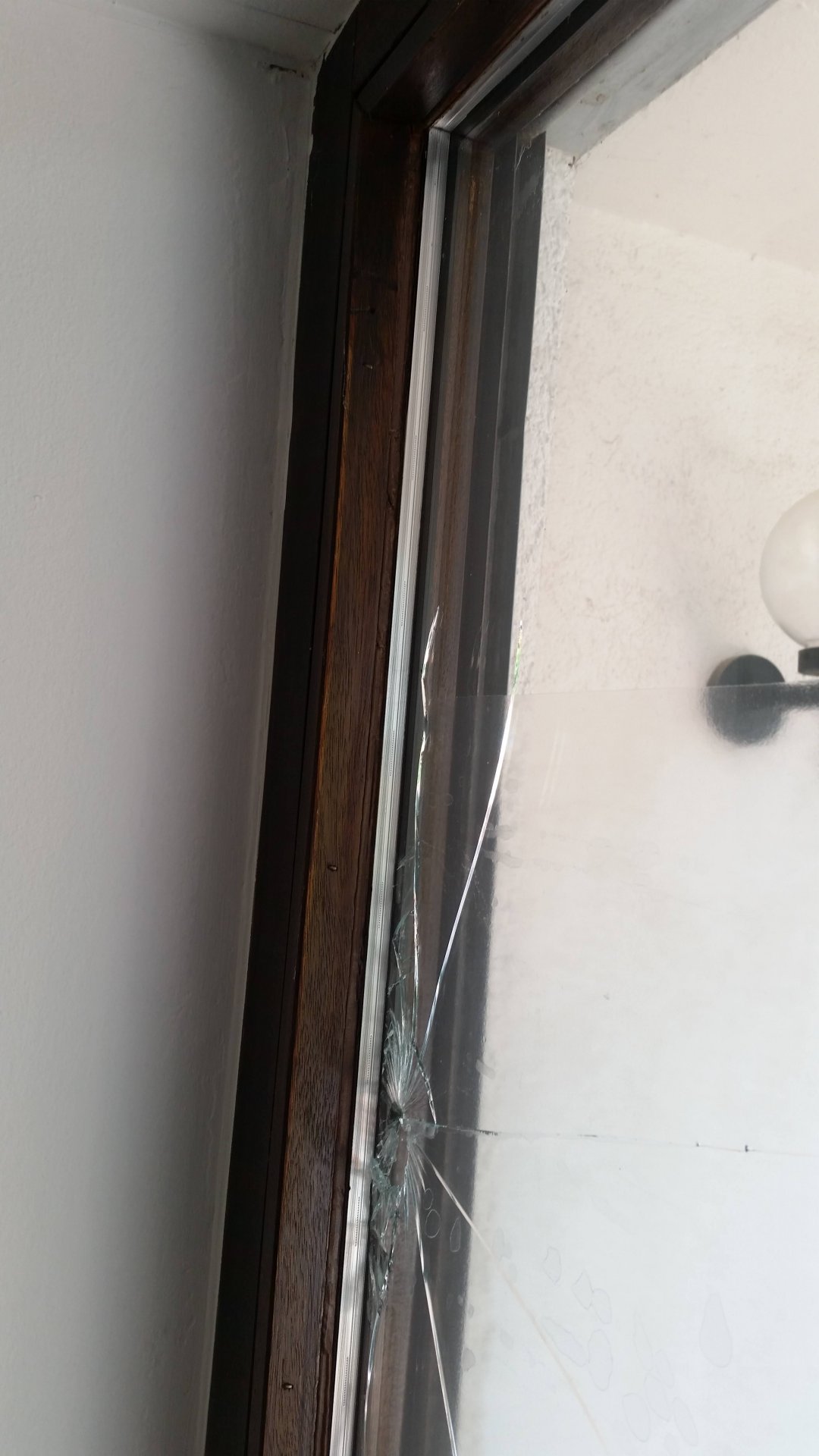

    Es ist ein Massivholzrahmen aus den 70er Jahren, die Scheibe ist gekittet, von innen sind Leisten davorgenagelt.
    Die alte Scheibe hatte 12mm Distanz zwischen den Gläsern, die neue würde ich mit 16mm bestellen und die Holzleisten
    entsprechend zusägen.
    Man kommt von innen und außen sehr gut hin. Ich bin nur verunsichert, wie sich das mit dem Ausmitteln gestalten wird,
    weil die Scheibe ja stehend eingesetzt werden muss. Hier die Detailansicht mit der Beschädigung (außen):
