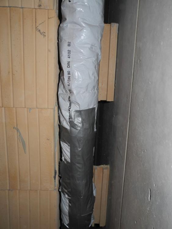

    wie verschließt man am besten die großen Fugen/Spalt zwischen Abwasserrohren und Ziegelwänden? Beim Mauern wurden große Stellen freigespart, wo sich inzwischen ein Abwasserrohr befindet. Und bei jedem zweiten Ziegelstein kann man komplett durch die Wand schauen, weil es dort vom Sägen des Steins vermutlich zu aufwendig war. Es ist in den Zwischenwand im Keller.
    Kann man das einfach mit Mörtel schichtenweise "zuwerfen" oder wie macht man sowas normalerweise? Bzw. ist das eher die Aufgabe vom Maurer oder vom Gipser?
    Über Trockenbau wurde auch schon nachgedacht, aber in einem komplett gemauerten und ansonsten trockenbaufreien Haus (was meines nicht ist) wird so etwas vermutlich nicht in Trockenbau gemacht. Oder sind die Abstände normalerweise kleiner und die Abwasserrohre passgenauer in der Wand?
    Vielen Dank

    Wenn man den Innenputz aufträgt drückt der Putzer ein Stück Streckmetall in den feuchten Putz und verputzt nach einigen Minuten auch das Streckmetall.
    WEr es "besser" machen will, kann das Streckmetall vorher mit irgendwas befestigen oder an einem Stück Baustahl anbinden. Das ist aber in der Regel bei so einem kleinen Spalt nicht notwendig. Es bleibt also ein Hohlraum um das Rohr.
    Beim MFH muß man aber Brandschutzbestimmungen beachten!
    Wieviel der Putzer dafür extra berechnet ist die andere Frage.
