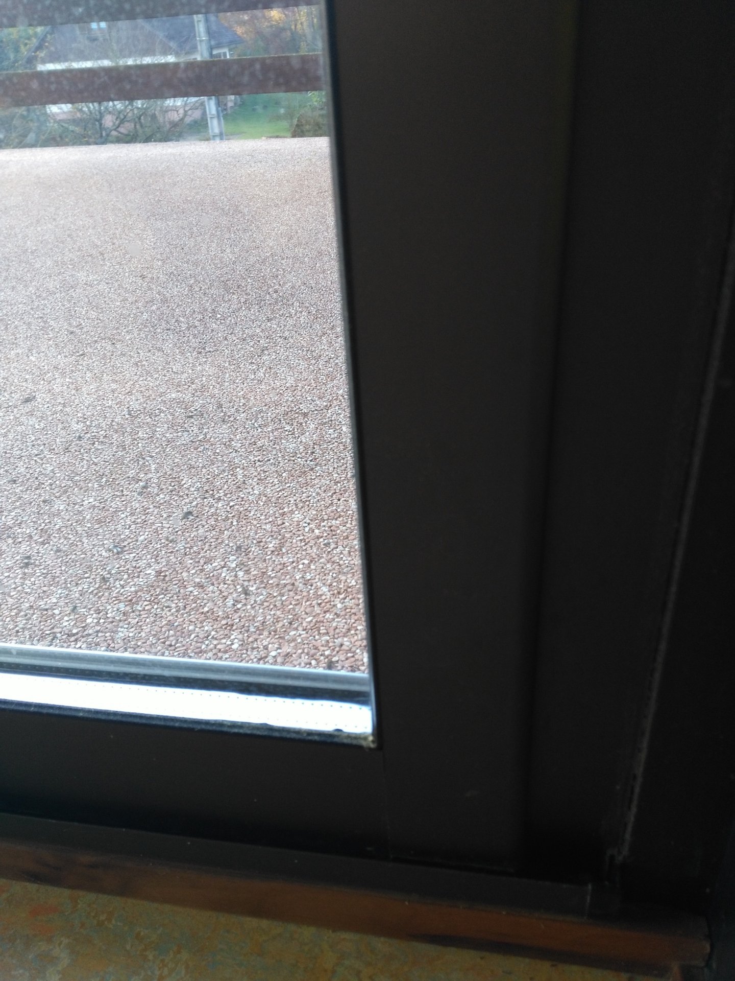

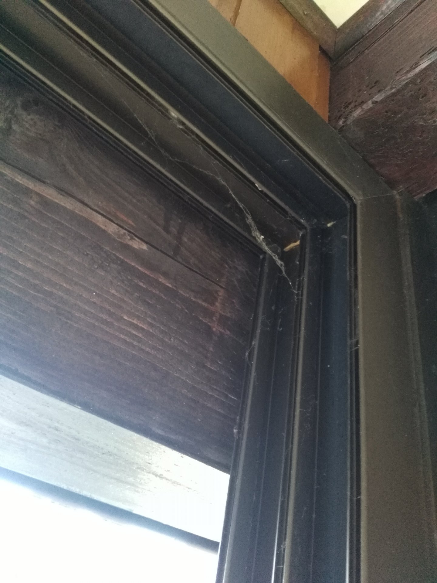

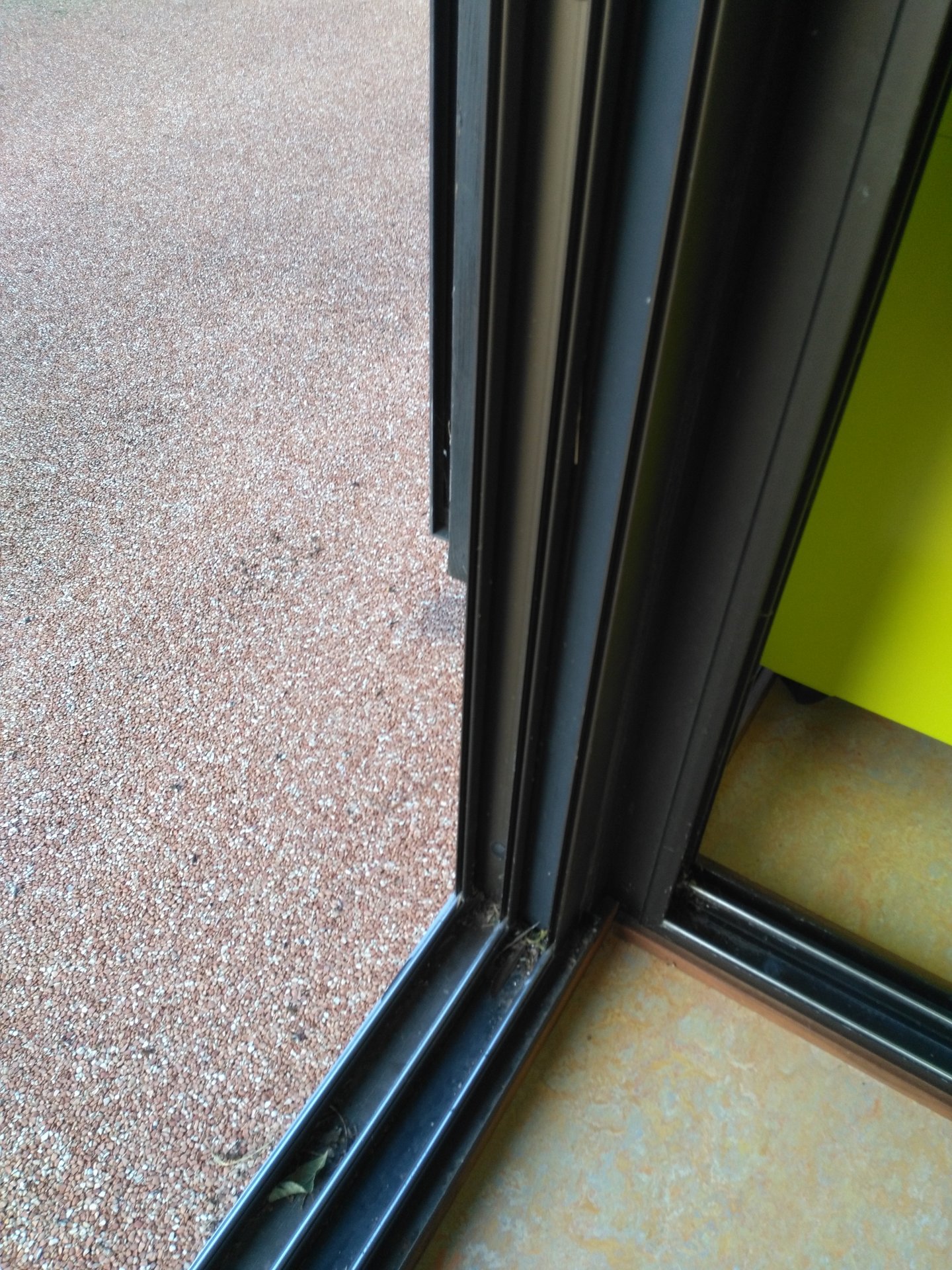

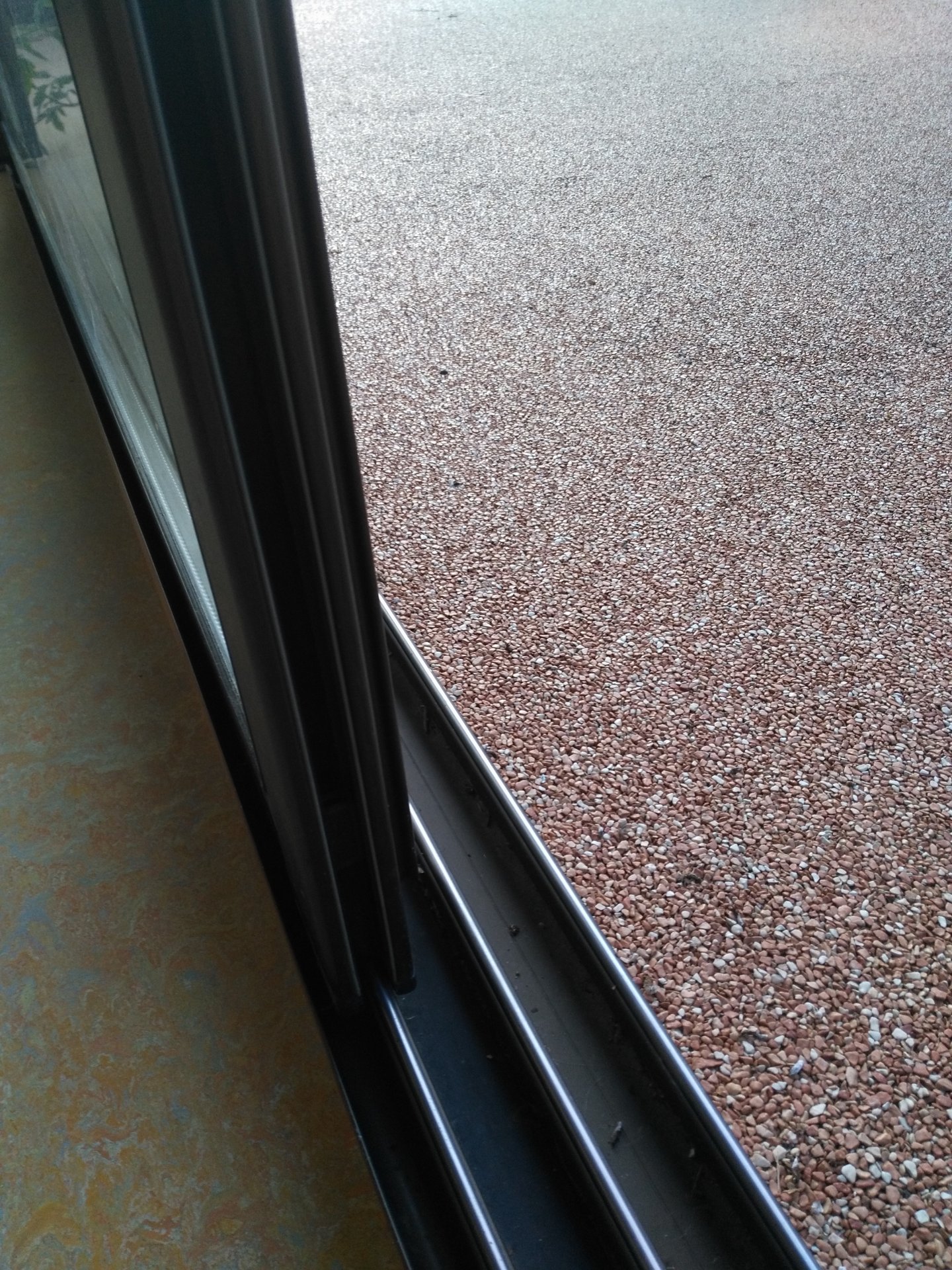

  15. profil
    profil
    09.01.2011
    2.118
    973
    Tischlermeister
    Lauterbach
    Gute Fotos würden bestimmt helfen... z.B. kann man erkennen ob eine Thermisch Trennung vorhanden ist wenn man den Flügel öffnet und den Falz im Blendrahmen Fotografiert.
    Wenn das z.B. Alte Alufenster ohne Thermische Trennung sind (?) ... würde das viel erklären....

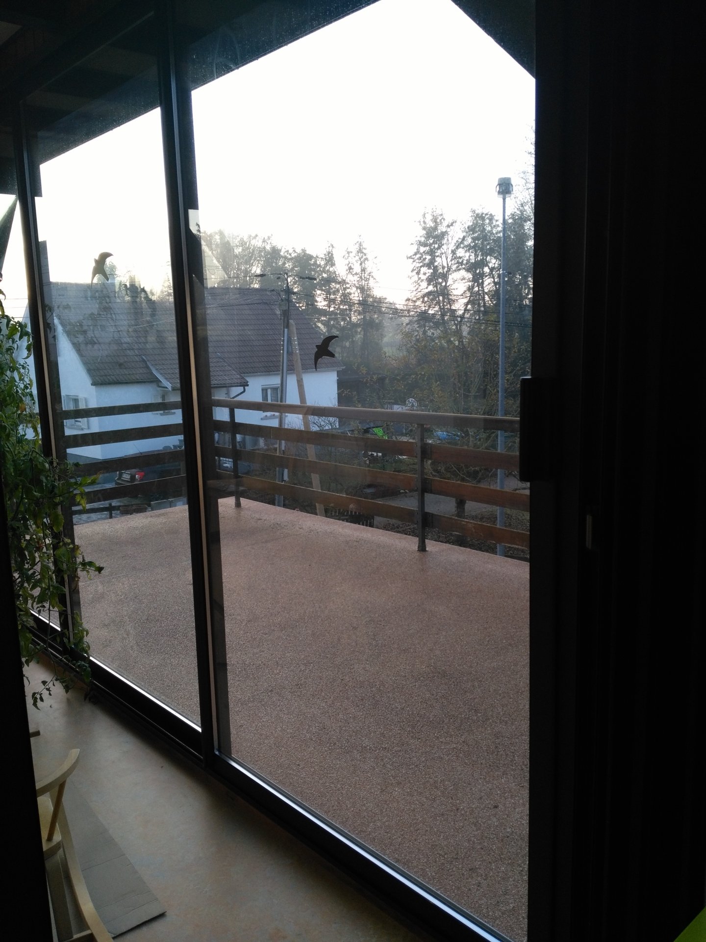

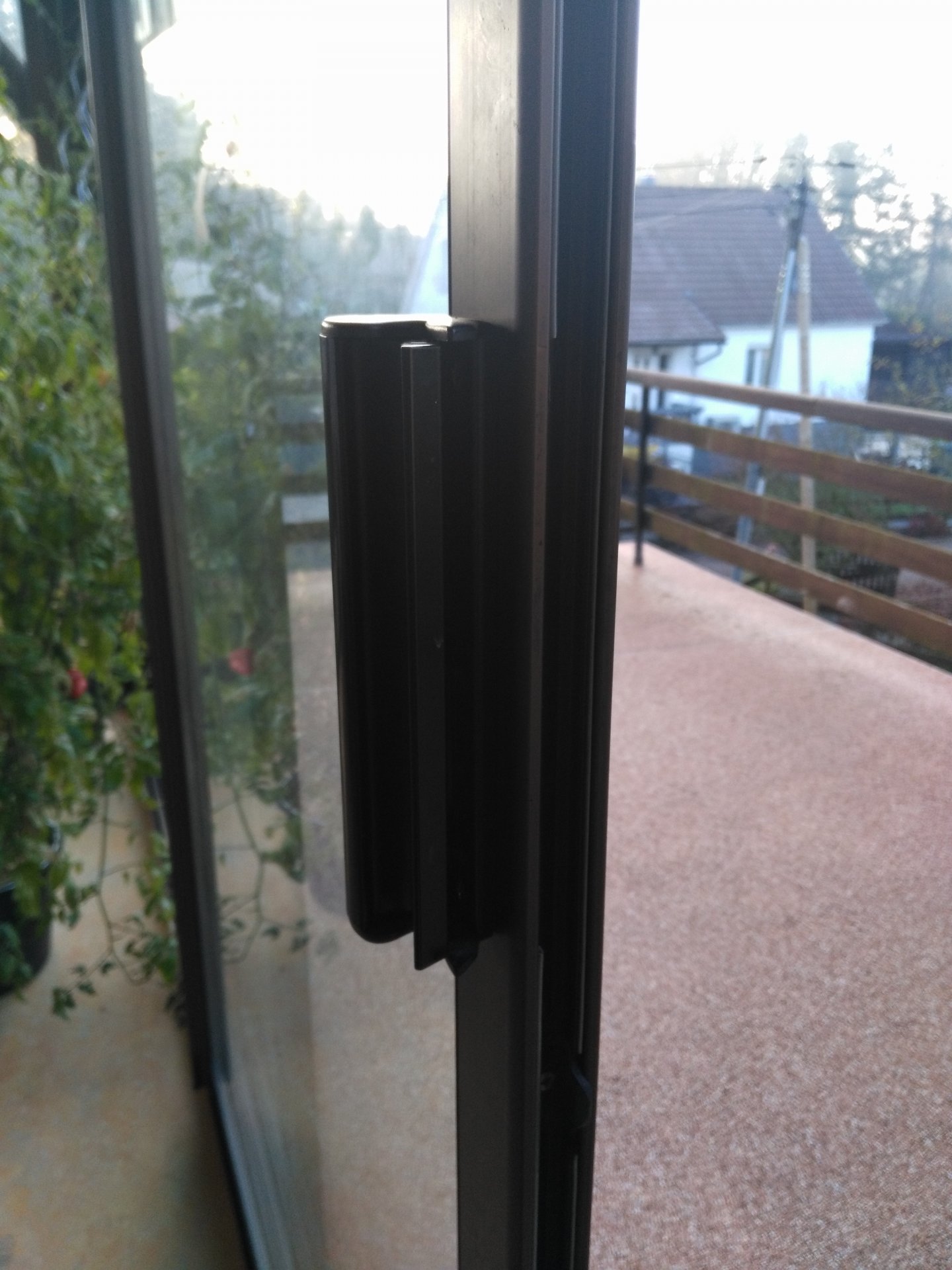

  20. #20 erithacus, 11.11.2021
    erithacus
    erithacus
    04.11.2021
    28
    Sind die Bilder gut genug?
    Ich glaube die Rahmen haben keine thermische Trennung. Sie fühlen sich immer sehr kalt an.
