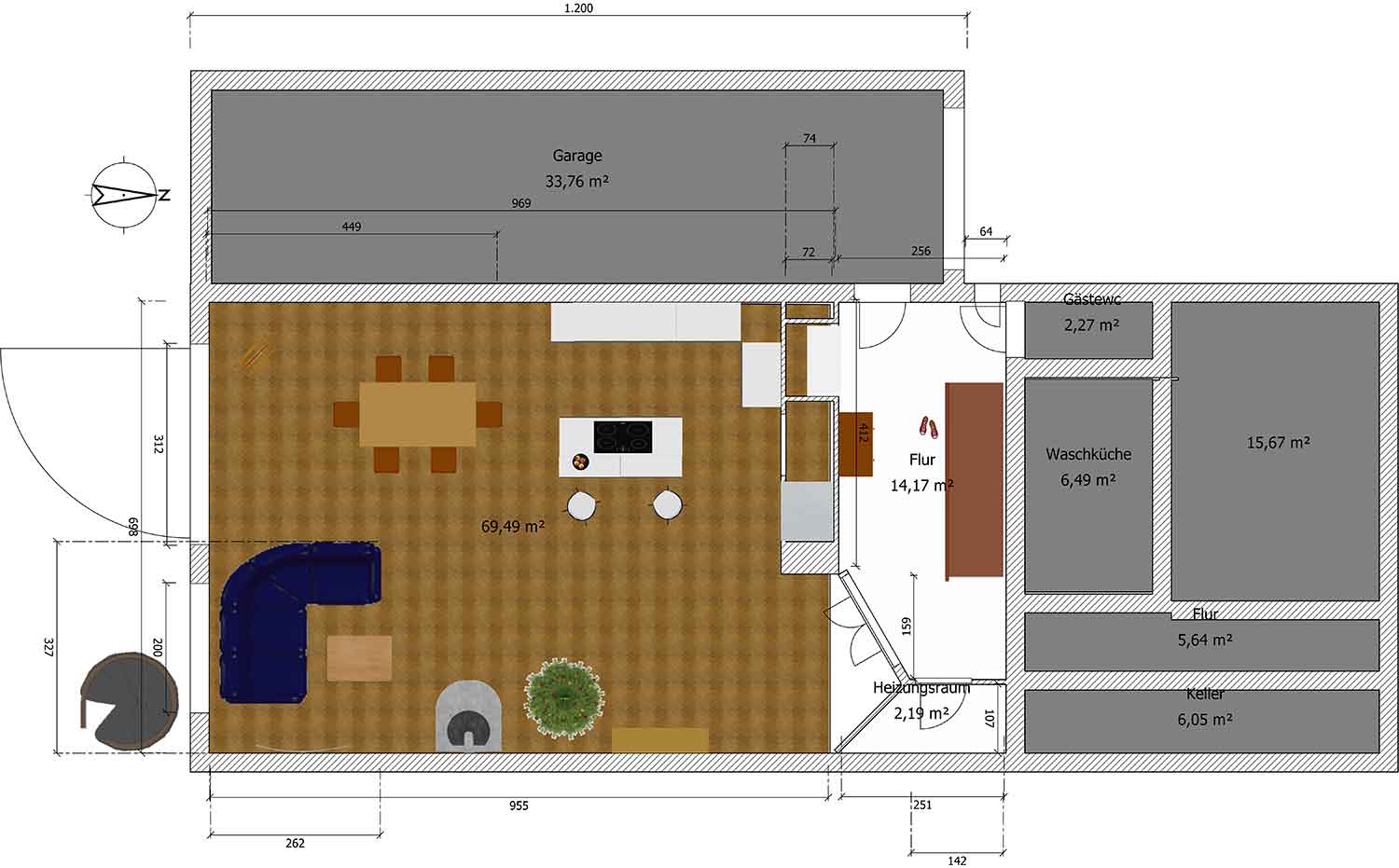

    wir haben nun die Baugenehmigung zur Nutzungsänderung einer Halle in Wohnraum umzubauen.
    Die Halle ist ca. 4m hoch und 8 x 10m in der Fläche.
    Die Fläche soll wie folgt abgetrennt werden:
    - ca 3qm für Heizungsraum
    - ca 14qm für Flur
    - ca 72qm Wohn/Esszimmer und Küche als offener Wohnraum.
    Heizungsraum und Flur sollen zu ca. 2,3m abgehangen werden. Wohn/Esszimmer und Küche zu 3m.
    Etwa 2/3 oben drüber sind eine Dachterrasse (ungefähr die Fläche des Wohn/Esszimmer und Küche), der Rest ist beheizter Wohnraum. Die Decke ist eine sehr massive Stahlbetondecke.
    Die Aussenwände sind etwa 24cm dick und das komplette Haus (Bj. ca 1960) ist ungedämmt. Da wir nicht vor haben, irgendeine Förderung zu bekommen oder jetzt einzelne Räume zu dämmen (der Rest des Hauses bleibt wie er ist) stellen wir uns die Frage, ob es nicht ausreichend wäre, die Trockenbauwände der Aussenwände einfach mit CD Profilen und Direktabhängern doppelt zu beplanken (ohne Dämmung ohne Dampfsperre). Die Angehangene Decke ebenso. Wir würden dann eine Hinterlüftung nach oben zur Zwischendecke offen lassen, sodass die Luft hinter der Vorwand zirkulieren kann.
    Spricht da bei unserem Altbau etwas dagegen? Anbei eine Zeichnung, wie es aussehen soll. Die grau eingefärbten Flächen sind Altbestand. Die Weisse und braune Fläche soll neu geschaffen werden.

    Wieso nicht die Außenwände verputzen? Wäre in diesem Fall besser. Ohne Dämmung und Dampfsperre ist das nicht gerade der Brüller, auch nicht mit Hinterlüftung.

    Weil zum einen 3 Versätze in beiden Wandseiten drinnen sind, die uns optisch nicht gefallen und wir gerne hinter der Vorsatzwand auch gerne Elektroinstallation etc unterbringen möchten. Das würde Unmengen an Stemmarbeiten sparen.

    Wie ist der Wandaufbau der Außenwände?
    Vorsatzwände mit ungedämmtem Hohlraum können Kondensatausfall an kalten Außenwänden bewirken-
    ganz abgesehen von den Wärmeverlusten und höherem Energieverbrauch

    Welche Infos braucht es genau? Das Haus ist in Massivbauweise gebaut.
    In meinen Augen doch nicht mehr, als in der Wohnung bereits oben drüber, die auch keine gedämmten Wände haben.

    Mich wundert dass du keine konkreten Auflagen zu den Dämmmaßnahmen im Zuge der Nutzungsänderung bekommen hast.
