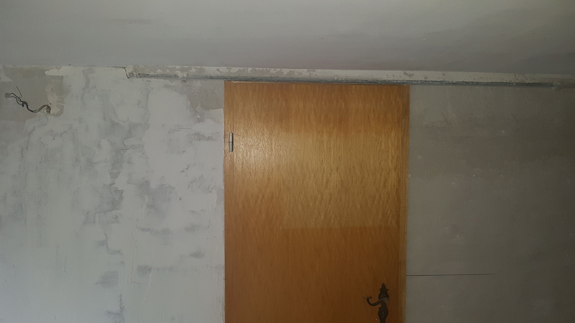

  17. #17 Claus123, 02.12.2018
    Claus123
    Claus123
    02.12.2018
    11
    Nein, leider nicht. Höchstens wenn ich den Türrahmen öffne mit der Gefahr, dass er kaputt geht. Ich habe da eine 36er Mauer und somit ist die Zarge nicht gerade günstig.
  18. #18 Fred Astair, 02.12.2018
    12.720
    6.580
    Mach doch mal ein Foto...
  19. #19 Claus123, 02.12.2018
    Claus123
    Claus123
    02.12.2018
    11
    Wie gewünscht das Bild.
    Links neben der Tür ist ein Abflussrohr welches verkleidet wurde mit Rippenstreckmetall und Putz (ich bin noch nicht fertig). Das möchte ich ungern nochmal öffnen.
  20. #20 Fred Astair, 02.12.2018
    12.720
    6.580
    Dachte ichs mir doch. Möchte, wollte, mag ich nicht, ist Dein Credo.
    Ich sehe auf Anhieb mehrere Möglichkeiten.
    Aus diesem Kriechkeller machst Du ohnehin nichts Gescheites.
