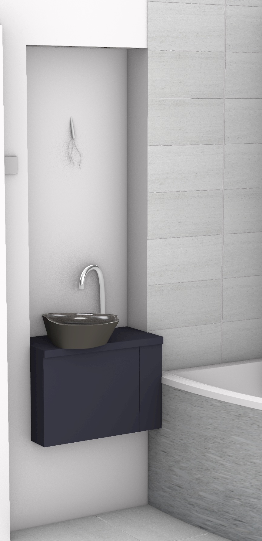

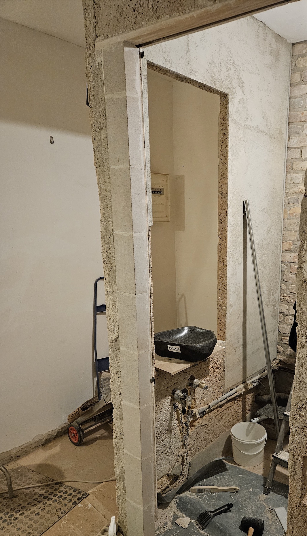

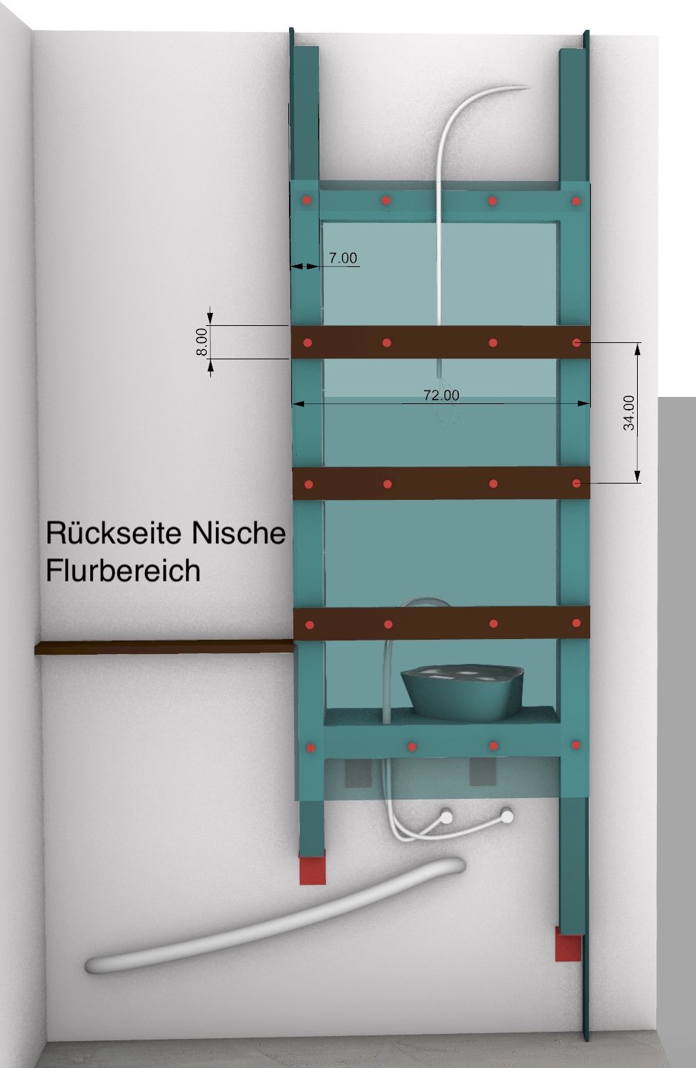

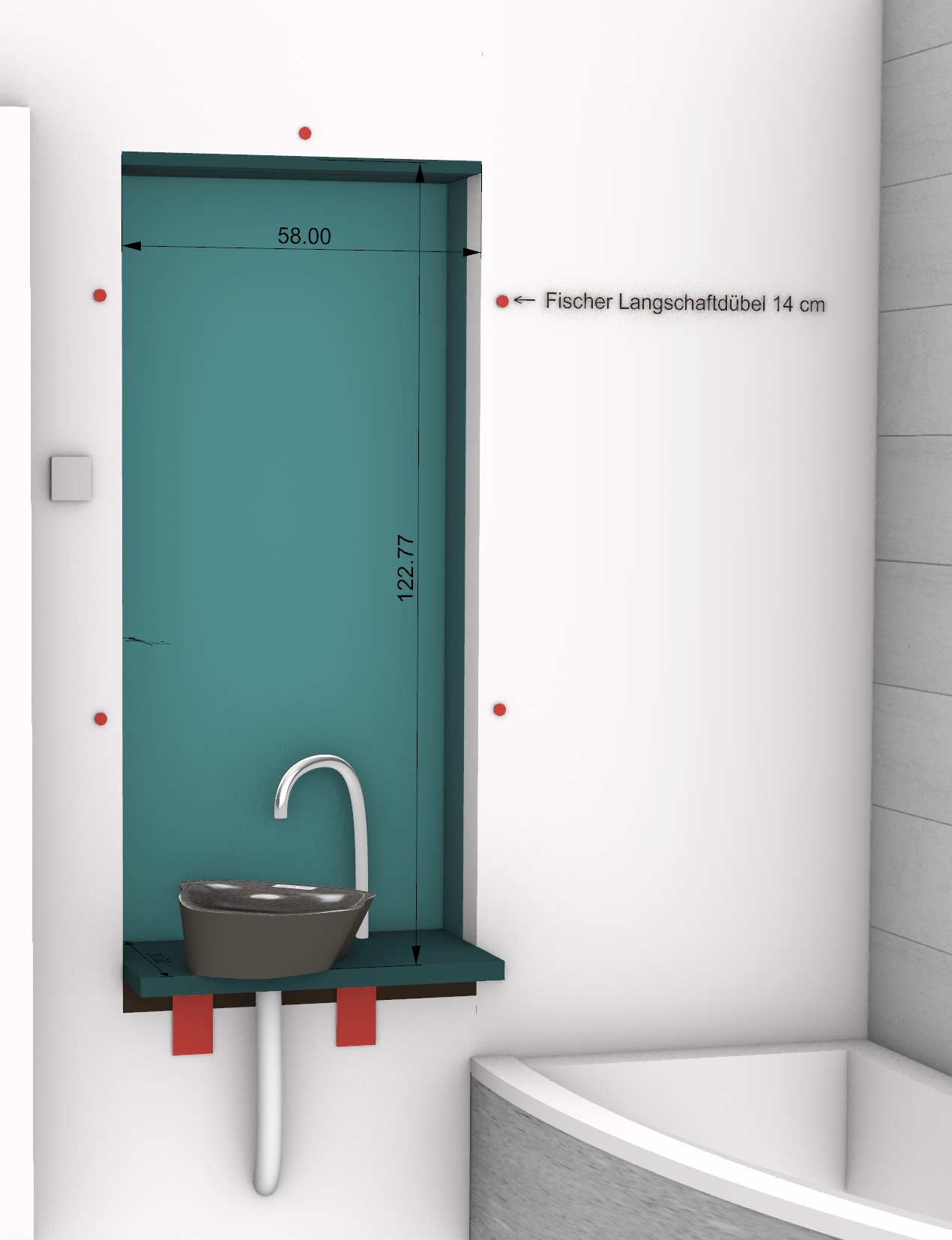

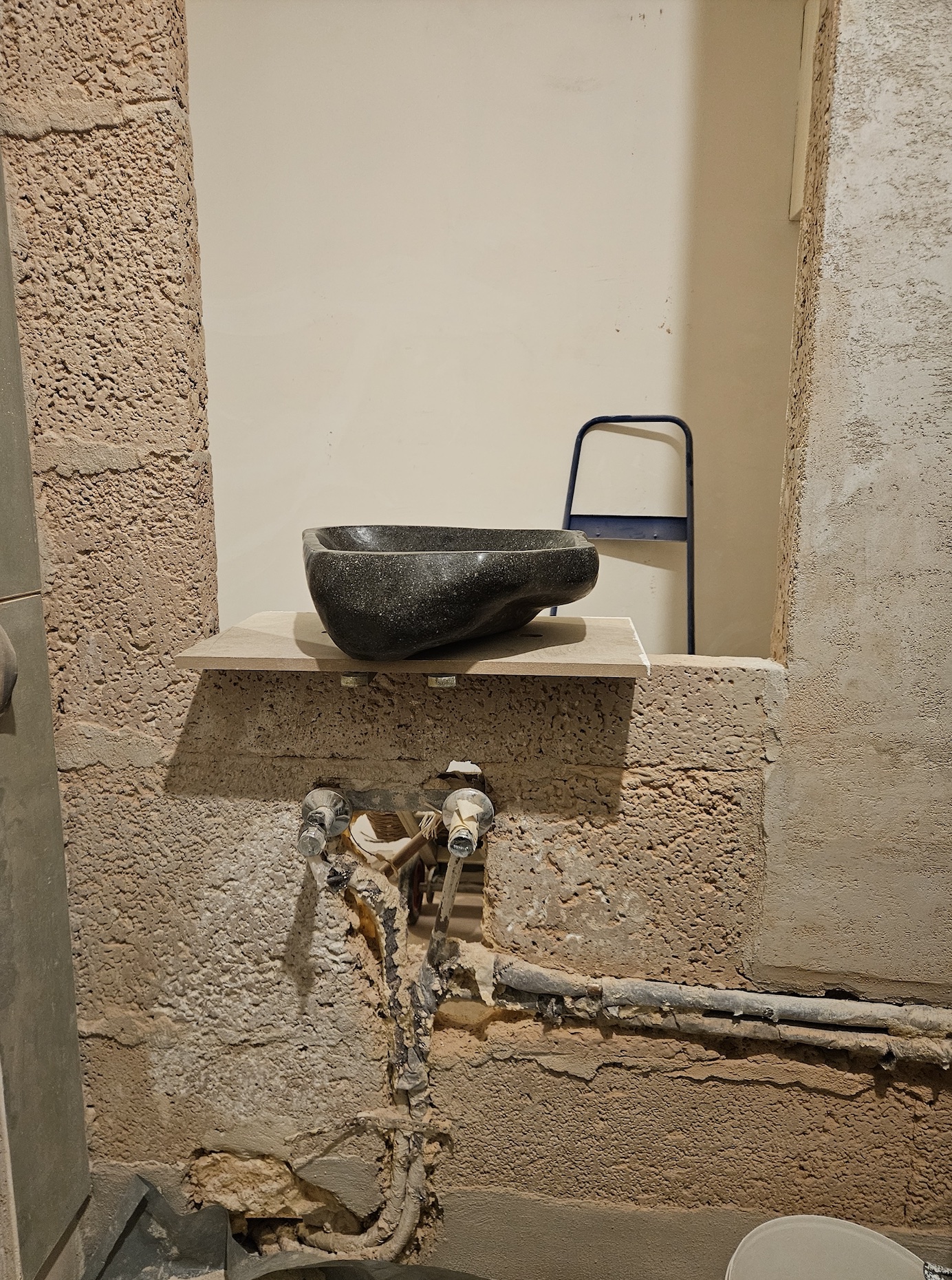

    ich möchte eine Nische bauen, BHT 58x123x17 cm, in einer Wand aus 5 cm Ziegelsplittbeton (zzgl. Putzstärke). Hinter der betroffenen Wand befindet sich eine schmale Abzweigung vom Flur, also soll der Aufbau so gering wie möglich sein. Was meint ihr, ist mein geplanter Aufbau stabil genug, um ggf. Fliesen und/oder einen Spiegelschrank stand zu halten? Ich möchte zwar beides aktuell nicht einbauen, aber es für zukünftige Renovierungsarbeiten offen halten.

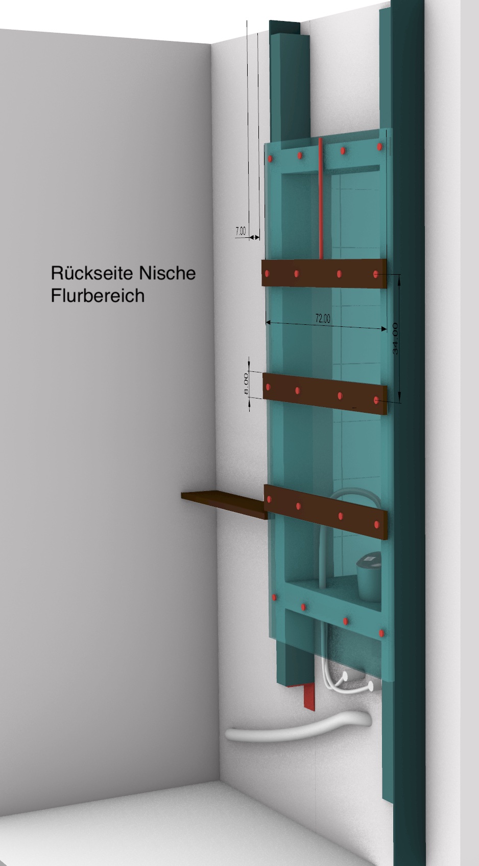

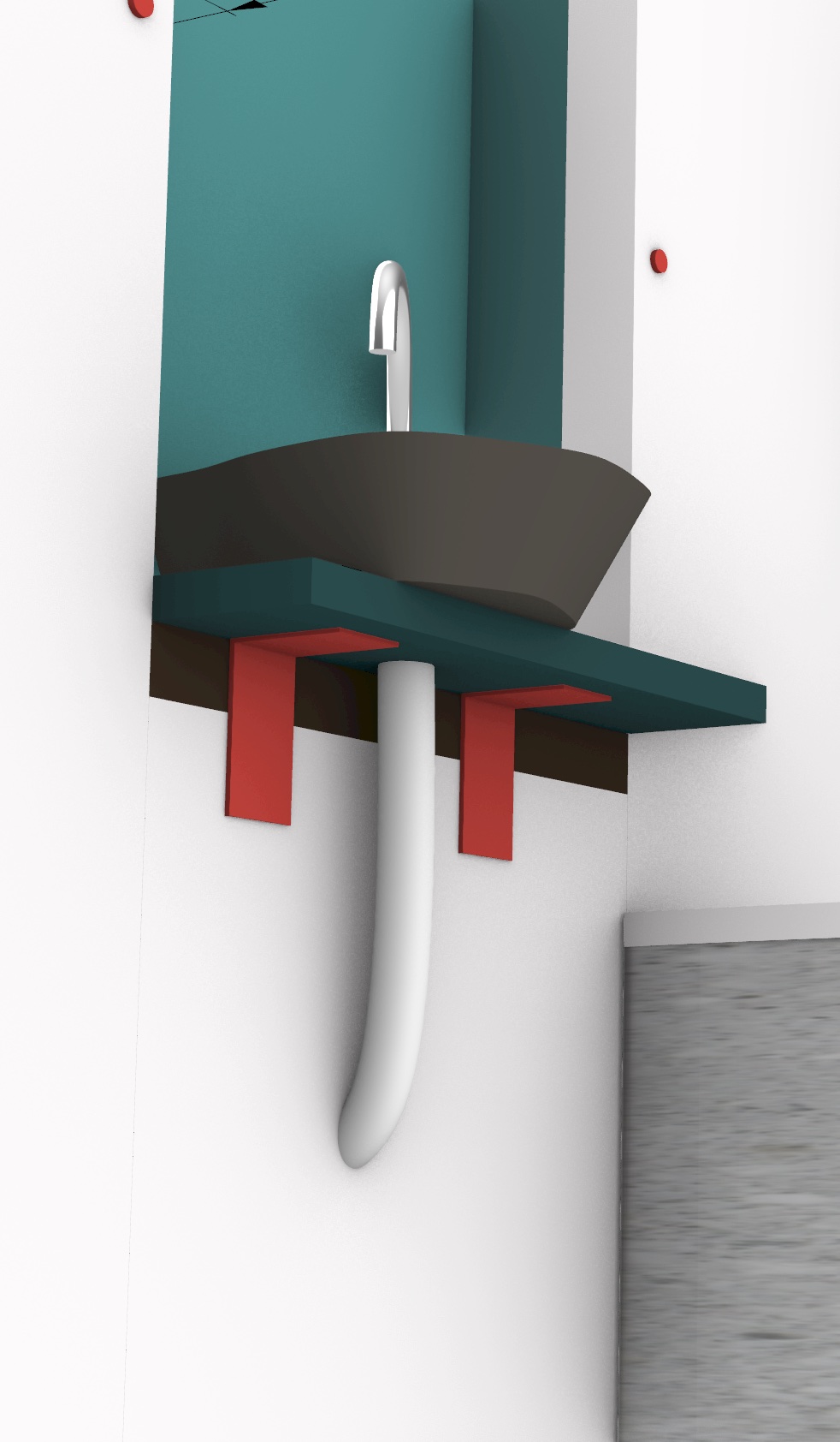

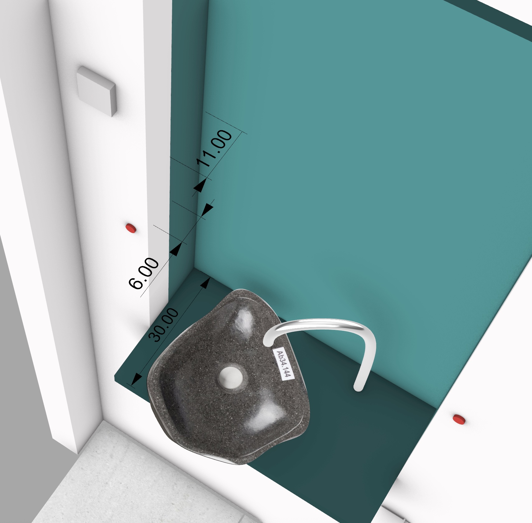

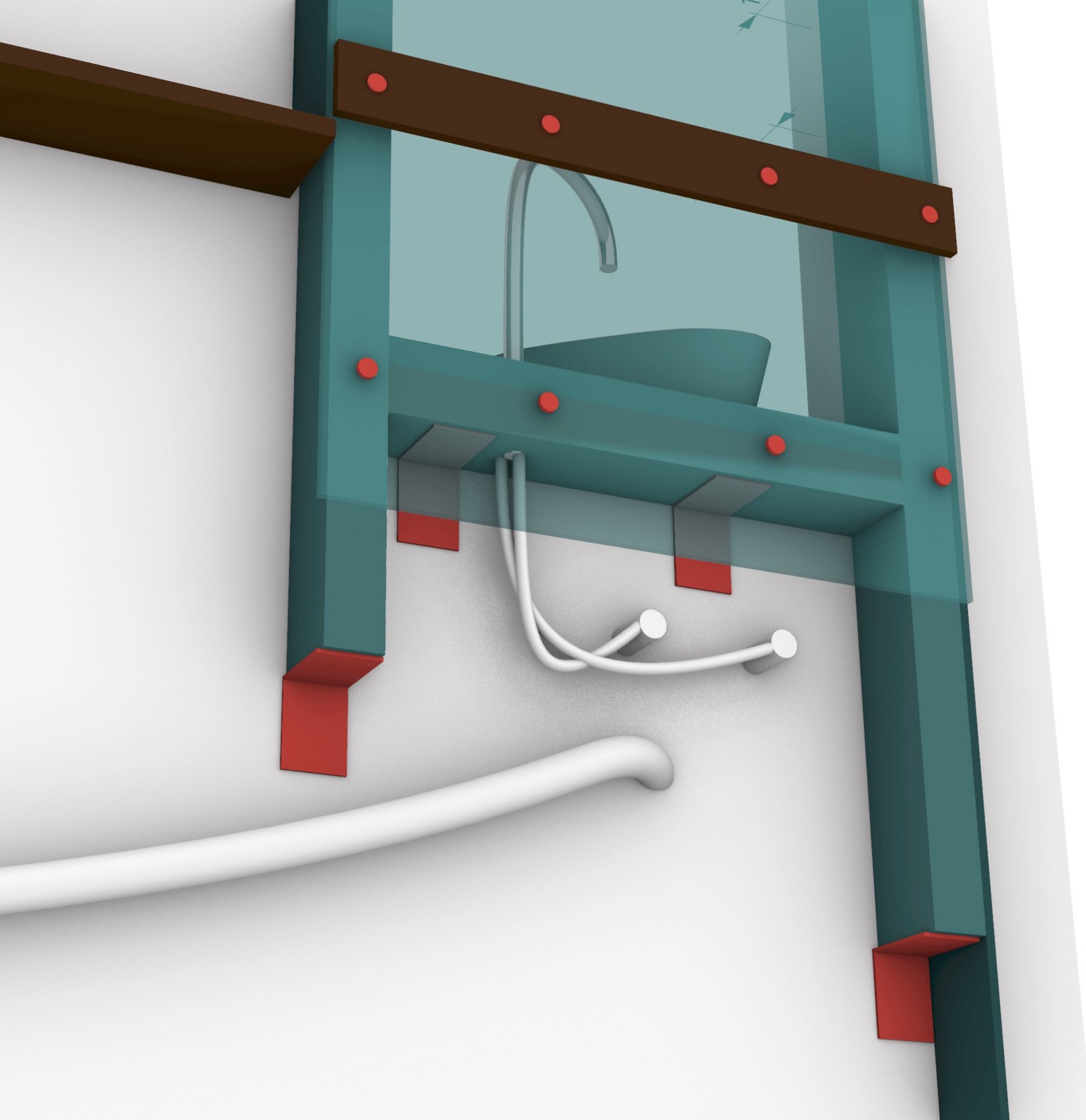

    Geplanter Aufbau, siehe dazu auch Bilder:
    - Rahmen aus 5 cm breiten und 11 cm tiefen Porenbeton, Innenseite 1 cm verputzt, Außenseite 1 cm Bauplatte, also 7 cm insgesamt pro Seite an Auflagefläche für die Rückwand
    - Porenbeton an Wand geklebt, unten mit Schwerlastwinkel gehalten und ringsrum mit fünf 14 cm langen Fischer Langschaftdübeln fixiert
    - Rückwand besteht aus doppelt beplankter Gipsfaserplatte, die an den Rahmen angeschraubt wird
    - die erste Lage soll "fugenfrei" auf dem Rahmen aufliegen, die zweite versetzt

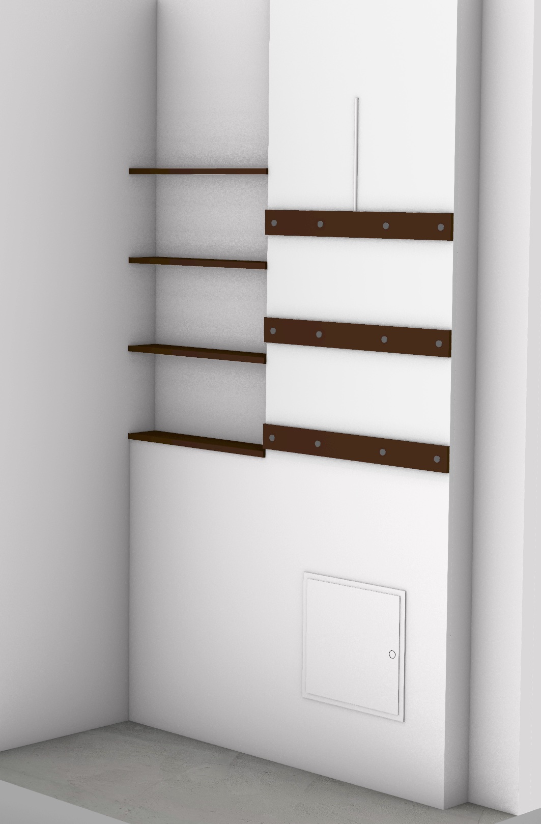

    - drei Holz-Rechteckleisten à 72x8x1,3 cm sollen der Rückwand mehr Stabilität geben
    - restliche Vorwand wird einfach beplankt und soll eine Holzkonstruktion bekommen
    Fragen:
    - Reicht die Auflagefläche vom Rahmen? Oder lieber dickeren Porenbeton nehmen?
    - Reicht die Anzahl der Langschaftdübeln und Holzleisten?
    - Ist mein gewähltes Format der Holzleisten passend?
    - Ich könnte zusätzlich unterm Rahmen noch Stützen aus Holzleisten bauen, so dass das Ganze auch auf dem Boden aufliegt. Sinnvoll?
    - Ist die Idee, die Eckventile umzudrehen gut oder lieber wie gehabt vorne lassen?
    Ansonsten Danke für's Durchlesen und für jegliche Anregungen.
