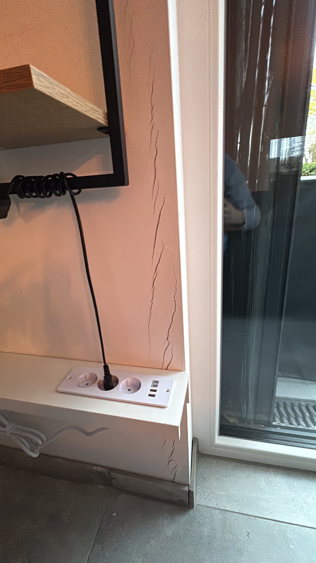

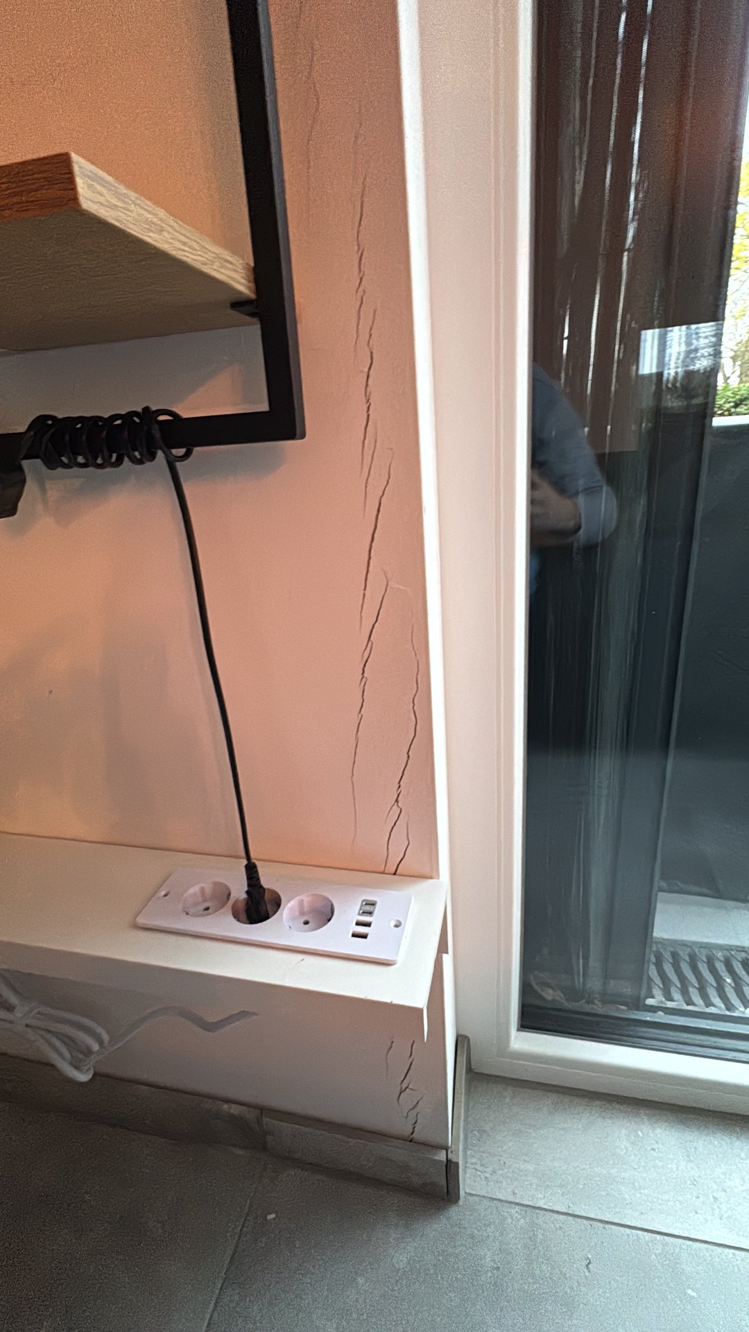

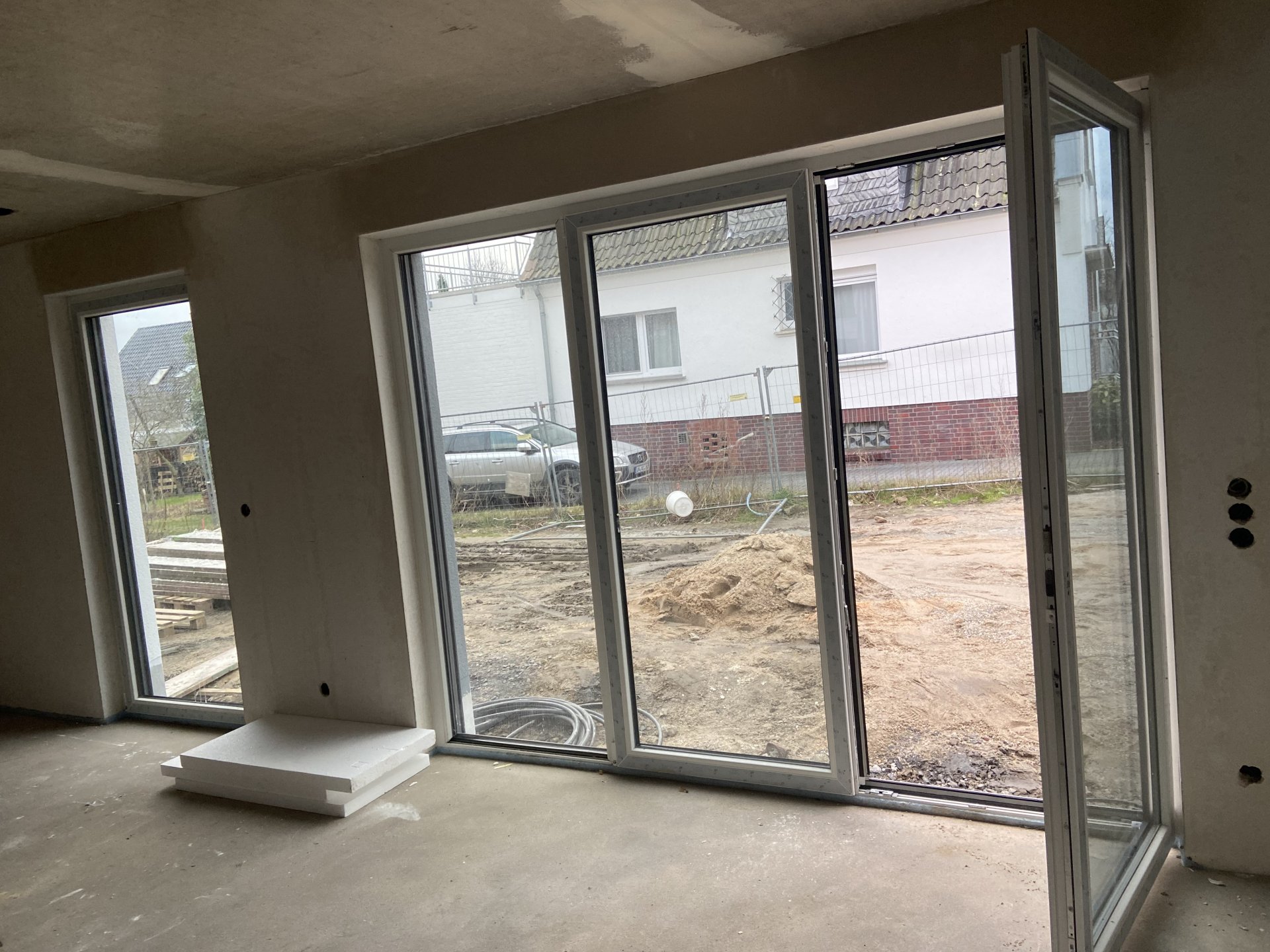

    Wir haben in 05/23 unser schlüsselfertiges Haus übernommen. Es hat soweit alles gut geklappt, es waren regionale Unternehmen für die Gewerke beauftragt. Nun haben wir leider hinter der Couch an der Außenwand (Fensterfront auf Bild) einen Riss vom Boden bis ca in die Mitte der Wand entdeckt. Wenn man gegen die Laibung klopft hört es sich sehr hohl an. Was kann hier das Problem sein? Der Bauträger ist hinsichtlich Gewährleistung informiert und wird mit den Fachfirmen vorbei kommen in 1-2 Wochen. Da aber unser Kind im 8 Wochen zur Welt kommen wird, die frage an euch Experten wie groß die Mängelbehebung sein könnte?! Es handelt sich wohl kaum um Setzungsrisse bei der Größe und dem Hohlklang an der Leibung?

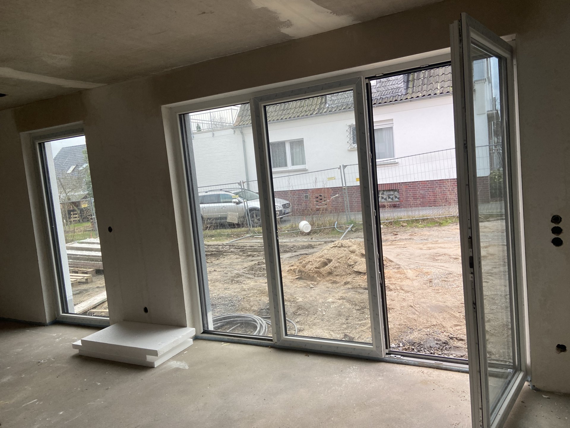

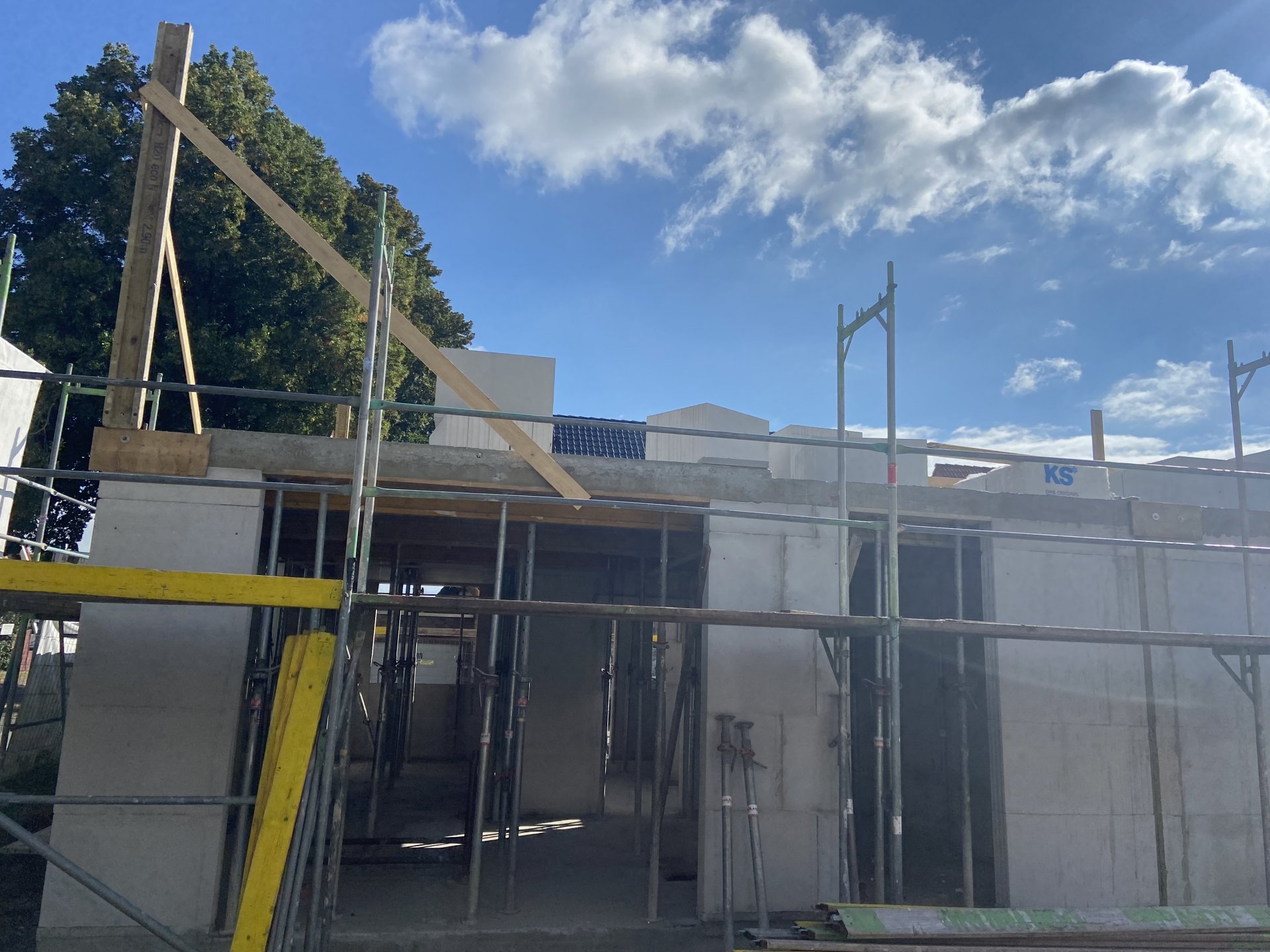

    Gibts auch Fotos von der Baustelle von diesem Bereich, wie sieht der Fenstersturz aus?

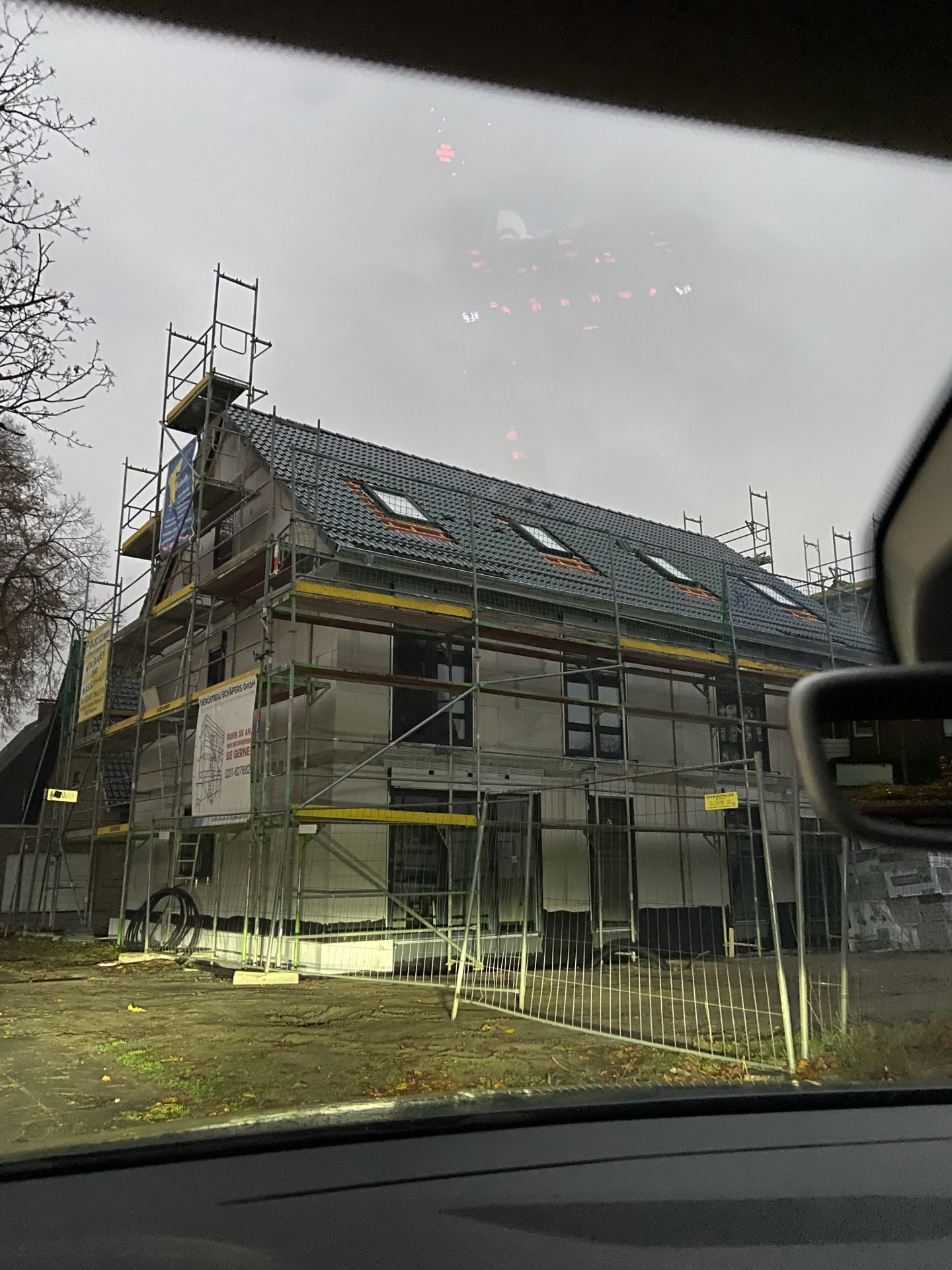

    Mehr Fotos laden gerade nicht hoch… kann man damit etwas anfangen?

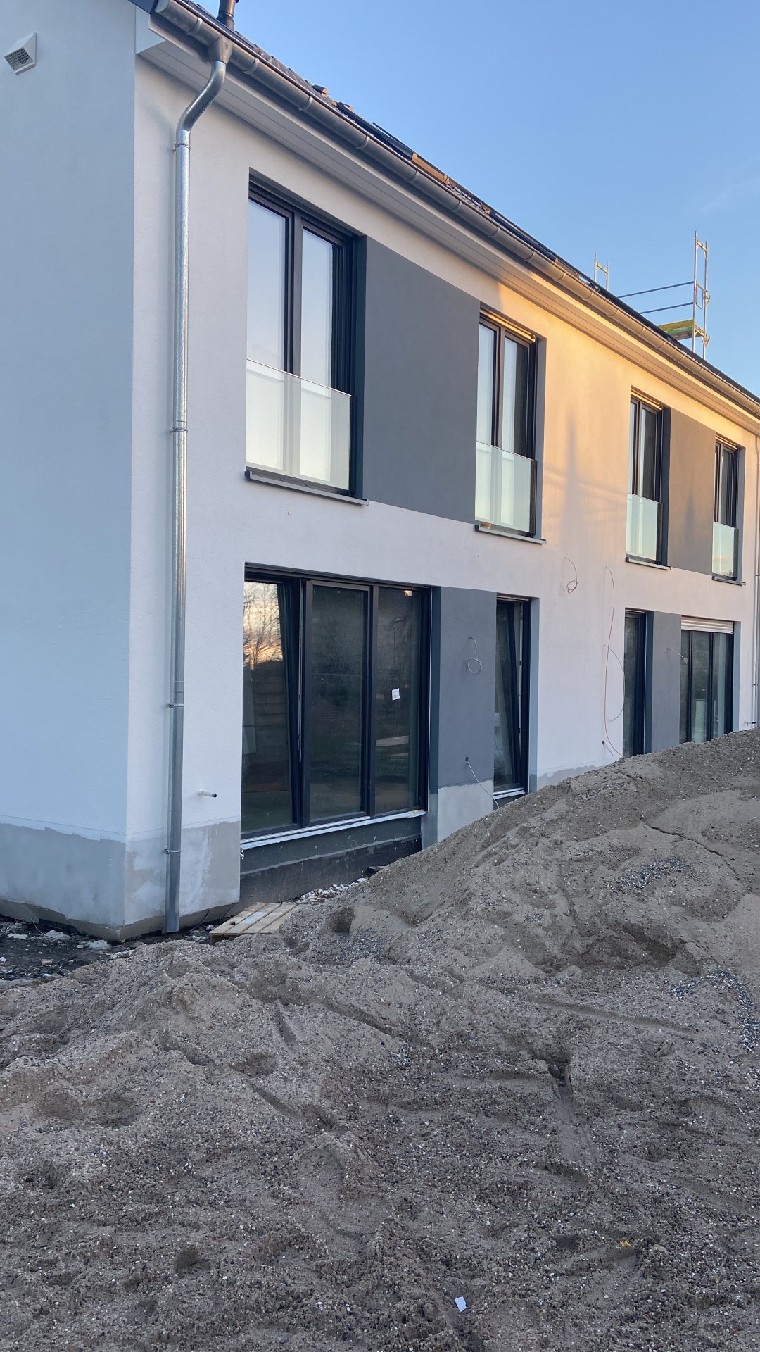

    Hier noch eins…
  5. BaUT
    9.496
    5.981
    Kann es sein, dass das Putz-Kantenprofil vom Sturzkasten Druck bekommt und nach unten wandert?

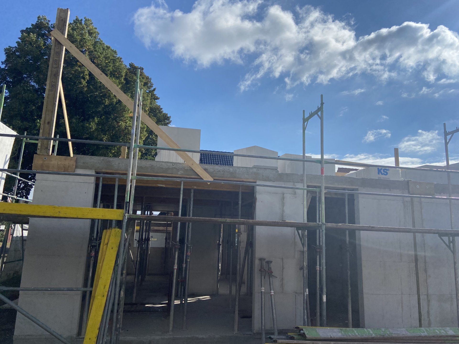

    Schau mal @SIL auf dem letzten Foto sieht man, dann über dem großen Fenster ein Überzug ausgebildet ist.
    Ich könnte mir vorstellen, dass es schon etwas von oben drückt und der Überzug bisschen zu schwach ist.
    Immerhin ist die halbe Öffnung mit KS-Steinen überhaupt im 01.OG.
    Außen sieht man keine Risse, wegen dem WDVS.
    @YaHa2211 die Baufirma soll mal den Statiker auf die Baustelle schicken. Der soll die Ursache erstmal genau benennen.
    Meine Vermutung ist eine leichte Duchbiegung der Decke/Überzug über dem Fenster.

    Der Rissverlauf sieht mir sehr nach Schubriss aus, wobei der Leibungsputz bzw. das Kantenprofil des Putzes von oben druck bekommen hat.
    Hoffe mal nicht, dass es schlimmeres ist, z. B. schwache Deckenauflagerausbildung im Wandpfeiler o. ä.
    Hausübergabe 05/2023
    Da ist doch noch Gewährleistung drauf?
    1. Habt ihr das Foto als Mängelanzeige denn schon mal dem Bauträger/Generalunternehmer geschickt?
    2. Gab es für das Objekt einen Prüfstatiker? Dann solltet ihr nicht nur dem Statiker des Bauträgers, sondern auch dem Prüfstatiker das Foto schicken mit der Bitte sich dazu fachlich zu äußern, ob evtl. auch statische Ursachen vorliegen können.

    Jetzt kommen wir der Sache näher , aber dies hat weder mit der Decke , Überzug oder Kasten im Wesentlichen zu schaffen, bei der Öffnung würdest du bei mir nicht ohne Stahlbetonstütze beidseitig auskommen , es steht hier nun zwar nicht was für Mauerwerk aber egal welches du wählst, so konstruiert eigentlich niemand vernünftig, statisch bekommst es noch hin , die Sparvariante wäre Auflager bewehrt ansonsten ohne Stütze schlecht.
    Der Rissverlauf deutet schon auf zu hohe Pressung hin ( Kantenpressung) .

    Der Statiker muss beurteilen, ob das jetzt zur Ruhe gekommen ist. Wenn ja könnte man den Putz ausbessern.

    Was ja Fabi und ich auch schon indirekt beschrieben hatten: Deckenrand senkt sich (wegen zu schwacher Lagerung) und anhand der Richtung der Schrägrisse geh ich davon aus, dass die Eckschiene mit runter gedrückt wird. Wenn man die rauspult wäre ich gern dabei. Ich geb einen aus, wenn die oben knirsch an der Stb-Decke angesetzt ist.
