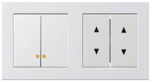

    Tag zusammen.
    Hat jemand eine Idee wie man große Schalterleisten gerade im Wohnzimmer vermeiden kann?
    Wir haben im Wohnzimmer 3 Brennstellen, 2 Jalousien, 1 Raumthermostat und 1 Steckdose. Das alles nebeneinander an die Wohnzimmertür gesetzt finde ich nicht wirklich hübsch.
    Alternativ könnte man mit KNX Tastern das ganze kleiner gestalten, jedoch wenn wir aufgrund der Mehrkosten (anderes Thema) auf KNX verzichten, können wir das nicht umsetzen.
    Hat jemand Ideen oder Erfahrungen bei einer "Standart Hausinstallation" die genanten Schaltungen tu verkleinern?
    Evtl könnte man schonmal die Jalousie auf einen 4-Fach Taster legen um beide Jalousien zu schalten. Das Raumthermostat woanders hin setzten? Doppelwippen für Lichtschalter?
    Wer hat noch Ideen oder Anregungen? Evtl. gibts ja noch ganz andere Möglichkeiten.

    Hallo, na ja, soooo schlimm ist die Anzahl jetzt noch nicht.
    Du meinst aber sicherlich untereinander und nicht nebeneinander, oder?
    2 Brennstellen könntest zusammenfassen und die Steckdose würde ich ohnehin "über den Boden" setzen.
    Raumthermostat hat die selbe Abdeckung? Wenn nicht, hat dieser ohnehin eine andere Position. Und schon entschärft sich das alles.
    Ein Bekannter hat 2 5er-Reihen (5 untereinander)...da isses dann langsam (aber sicher) unübersichtlich...

    Alles mehr als 5-Fach Rahmen kostet deutlich mehr und sieht ziemlich blöd aus.
    Wenn es sich vermeiden lässt, würde ich auch keine zwei Reihen nebeneinander machen.
    Im Fall des TE würde ich die Rollladen z.B. zusammen auf einen Rollladenschalter legen. Die Leuchten, die nur Aus- oder Wechselschaltungen sind würde ich als Serienschalter ausführen.
    Die Steckdose gehört für mich auch nach unten. Ich würde ggf. je Etage an zentraler Stelle eine Steckdose in Kombination auf Schalterhöhe setzen und den Rest unten. Das ist aber Geschmacksache.
    So oder so kommst Du damit auf maximal 5 Schalter und brauchst keine zwei Reihen oder Sonderlängen.
    Neben der Kostenersparnis weil weniger Material, sieht es besser aus und man braucht sich weniger zu merken.

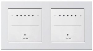

    Ich würde für meinen Fall folgendes übereinander machen:
    Die Schalter sind mittig im Raum neben der Tür und so sehr leicht zuzuordnen. Zwei Dimmer für die Hauptbrennstellen Esstisch und Wohnzimmerlich und dann dadrunter zwei Schalter für Wandlicht und Stuckbeleuchtung und beide Jalousien in einem Schalter.
    Finde ich persönlich schöner als alles untereinander oder daraus 6 oder 8 Felder mit Steckdose und Thermostat zu machen.
    Das Raumthermostat kommt ohnehin woanders hin.
