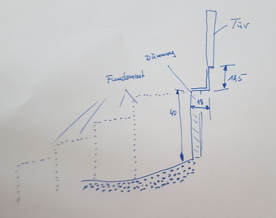

    Hmmm,,, ja, warum nicht Schotter auffüllen... hab ich mir ehrlich gesagt auch schon überlegt... ehrlich gesagt ist mein Problem aber, dass ich nicht so recht weiß, wie ich einen 40cm hohen Schotterhaufen aufschütten kann, ohne dass der zu den Seiten wegläuft.
    Außerdem habe ich noch das Problem, dass ich bei der Tür einen ca. 18cm tiefen und 13,5cm hohen Rücksprung zur Tür habe, der hauptsächlich von der Außendämmung herrührt. Wenn ich das jetzt tatsächlich mit 6cm dicken Drainmörtel aufbaue, habe ich in diesem Bereich nur noch 4,5cm dicken Beton der wahrscheinlich nicht ausreichend dick wäre um 18cm auszukragen. Mit Kies kann ich mir gleich gar nicht vorstellen, dass das funktionieren soll...
    Ich habe mal eine Skizze angehangen, um zu verdeutlichen, wie das ganze aussieht. Vielleicht könnt ihr mir ja noch tipps geben, wie ich das ganze am besten ausführen kann.

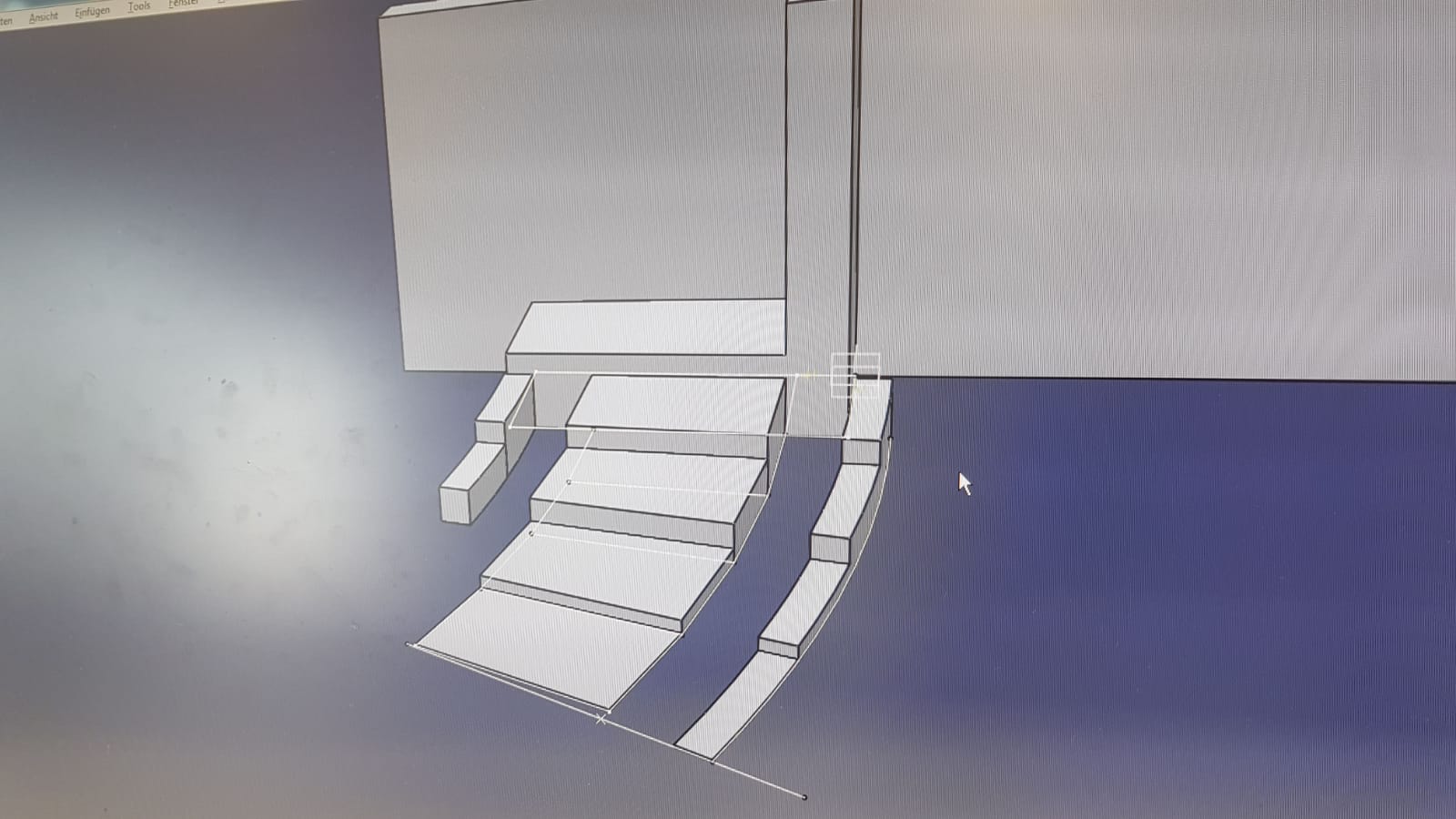

    vorab eine Frage :soll die Treppe/Podest in etwa so aussehen ?

    ja, mehr oder weniger so in der Art... hier mal noch schnell was zusammenmodeliertes…

    das ist eine interessante Aufgabe, da müßte man schon einen genaueren Plan erstellen und die Masse festlegen.
    so einfach ist das nicht zu machen.
    ich hoffe das Du fachliche Verstärkung hast

    Zumindest für das Fundament (wenn ich denn eins erstelle) habe ich jemanden... allerdings vertraue ich da vor allem der Anbindung ans Haus nicht... er möchte den Bereich mit ausgießen - ich habe da aber irgendwie Bauchschmerzen, da ich mir vorstellen könnte, dass sich das Haus und das Eingangsfundament vielleicht doch geringfügig unterschiedlich setzen... außerdem könnte er (wenn ich den Drainmörtel verwende) an der Stelle nur noch 4 bis max. 5cm dick mit dem Beton werden. Ich befürchte halt einfach, dass die 18cm dann einfach zu viel sind und die Auskragung früher oder später reißt.
