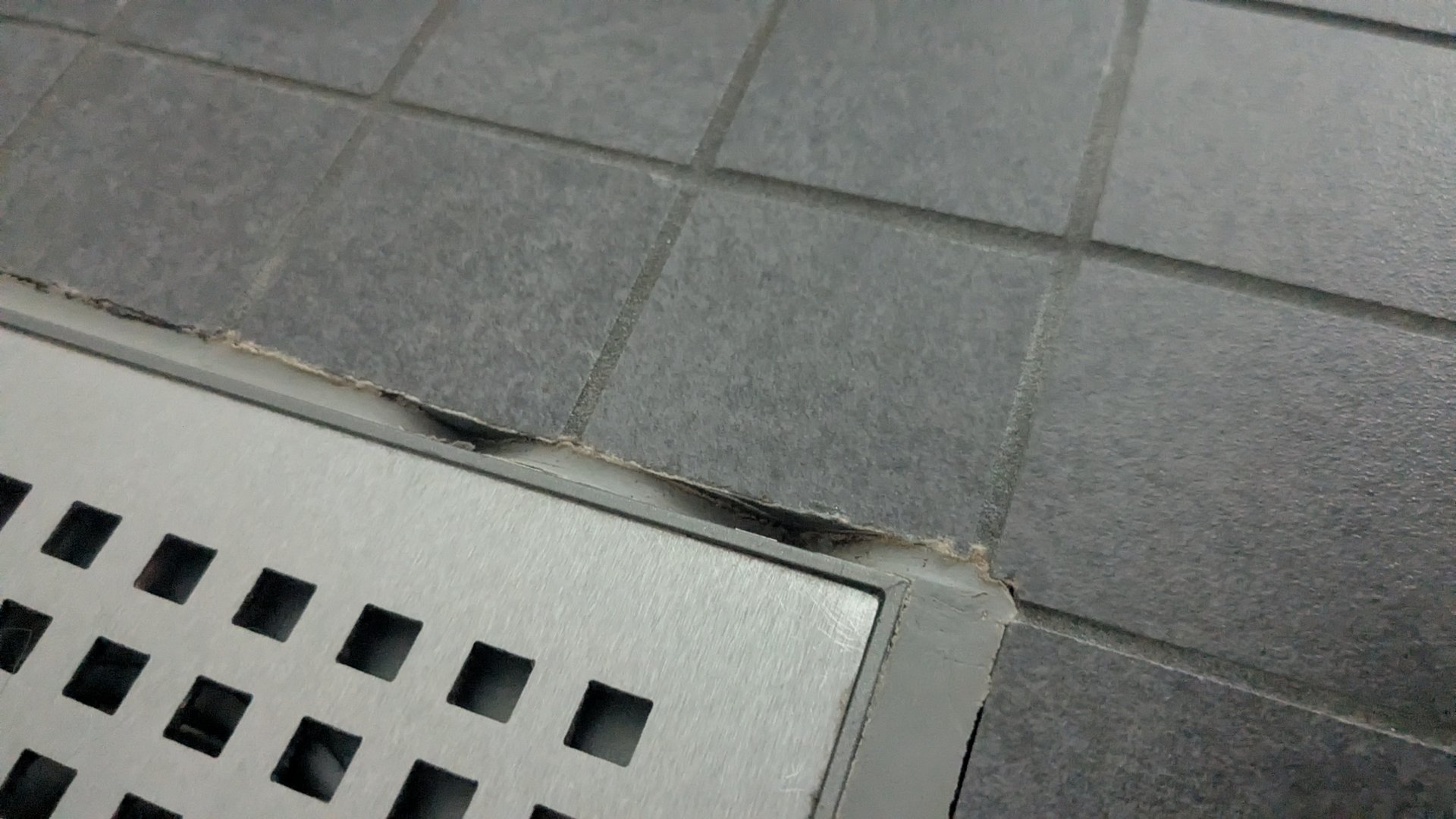

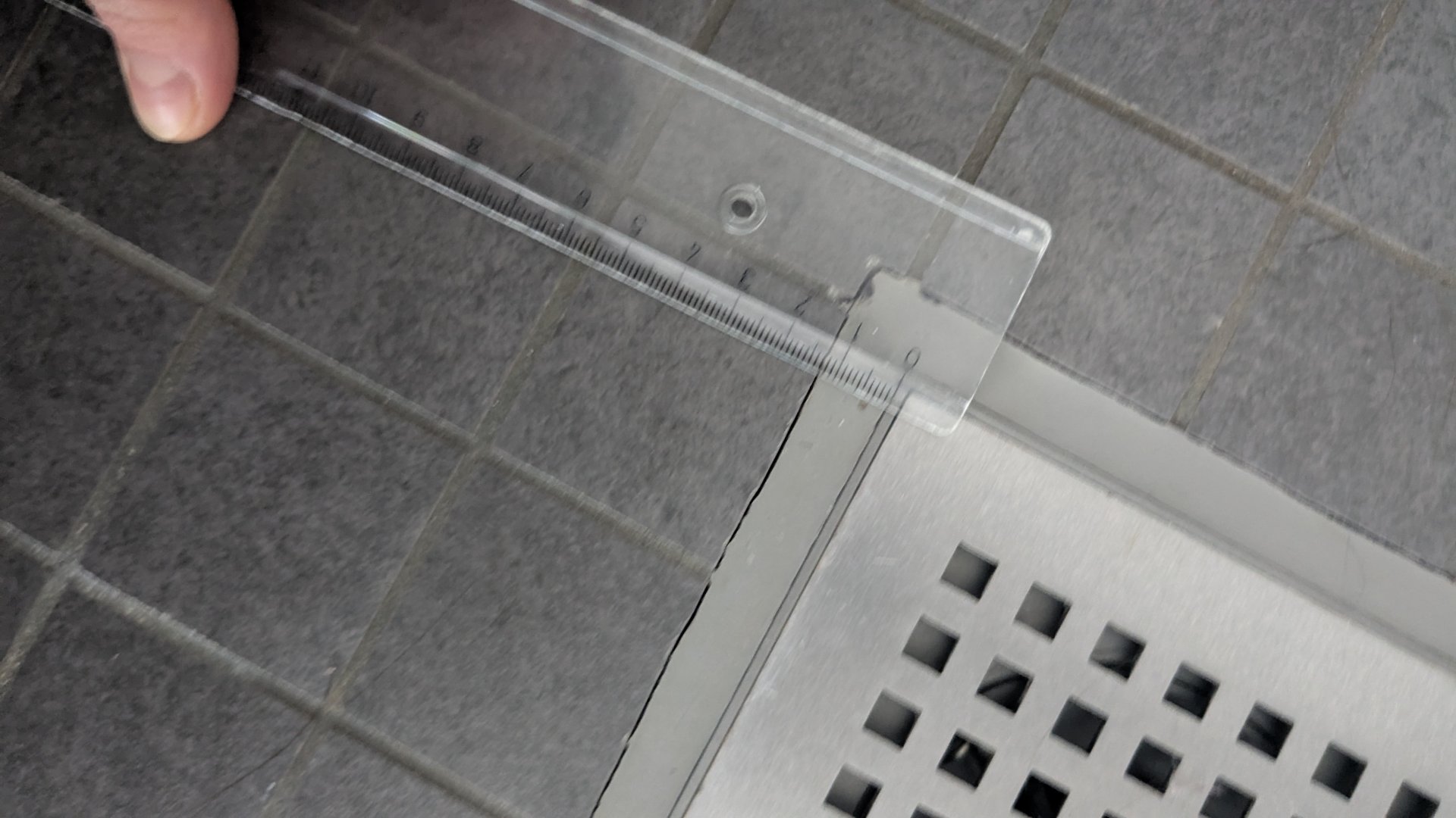

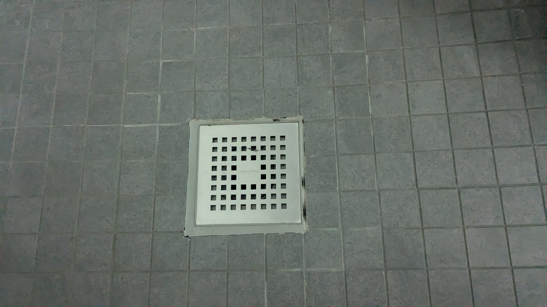

    Wir sind vor knapp 2 Jahren in unsere Neubauwohnung gezogen.
    Bereits bei der Übergabe ist mir die sehr schlecht ausgeführte Silikonfuge um den Duschabfluss aufgefallen, aber der Bauleiter sagte damals, das wäre in der Norm. Haben wir damals erstmal so hingenommen und dann gab es so viele andere Probleme, dass wir das irgendwie irgendwie einfach akzeptiert haben.
    Nun beginnt die Fuge jedoch, deutlich einzusinken und ich bin mir unschlüssig, ob das zu bemängeln ist oder es sich um eine Wartungsfuge handelt, die von der Gewährleistung nicht abgedeckt ist. Offensichtlich wurden ja die Bodenfliesen nicht passend ausgemessen..
    Ich hänge ein paar Bilder an und würde mich sehr über eine Einschätzung von Menschen freuen, die mehr von der Materie verstehen als ich. :-)
    Viele Grüße! PXL_20250816_075136853.jpg PXL_20250816_075124971.jpg PXL_20250816_075209429.jpg

    Das sieht ja tatsächlich sehr beschämend aus. Habe einige neuwertige bodentiefe Duschen in letzter Zeit in Wohnungen gesehen, da sind überall die Fliesen am Abfluss dran. Wahrscheinlich sind die 10-12 mm in der Toleranz.
    Nun, eine formgerechte Mängelrüge kostet nicht die Welt, deshalb machen! Formgerecht mit Fristsetzung!
    Wenn sie sich sperren - ein Anwalt wird teurer im ersten Beratungsgespräch als sich dann selbst drum zu kümmern. Es wird sicherlich nicht einfach, einen Fachmann dafür antanzen zu lassen.

    Ich würde auch den Mangel anzeigen. Es handelt sich nicht um Wartungsfugen und eventuelle Hinweise im Bauvertrag oder ein Gewährleistungsausschluss für Silikonfugen sind rechtlich nicht immer zulässig.

    @ThresAki, dafür ist die Fuge nicht da, diese hat keine Abdichtungsfunktion. Dafür gibt es die W2-I Abdichtung gemäß DIN 18534.

    Sowohl gemäß DIN 52 460 als auch gemäß der IVD-Merkblätter handelt es sich bei Dichtstoffugen im Badezimmer durchaus um Wartungsfugen. Wäre dem nicht so, würde man bei den Dichtstofffugen im Bad nicht seit Jahren den Einbau eines Schnittschutzes in der Sockelfuge empfehlen, damit bei der Wartung (Fugenerneuerung) nicht das Flexband der Badabdichtung beschädigt wird.
    Definition nach DIN 52 460,
    Begriffe:
    Die Wartungsfuge ist eine starken chemischen und/oder physikalischen Einflüssen ausgesetzte Fuge, deren Dichtstoff in regelmäßigen Zeitabständen überprüft und gegebenenfalls erneuert werden muss, um Folgeschäden zu vermeiden.
