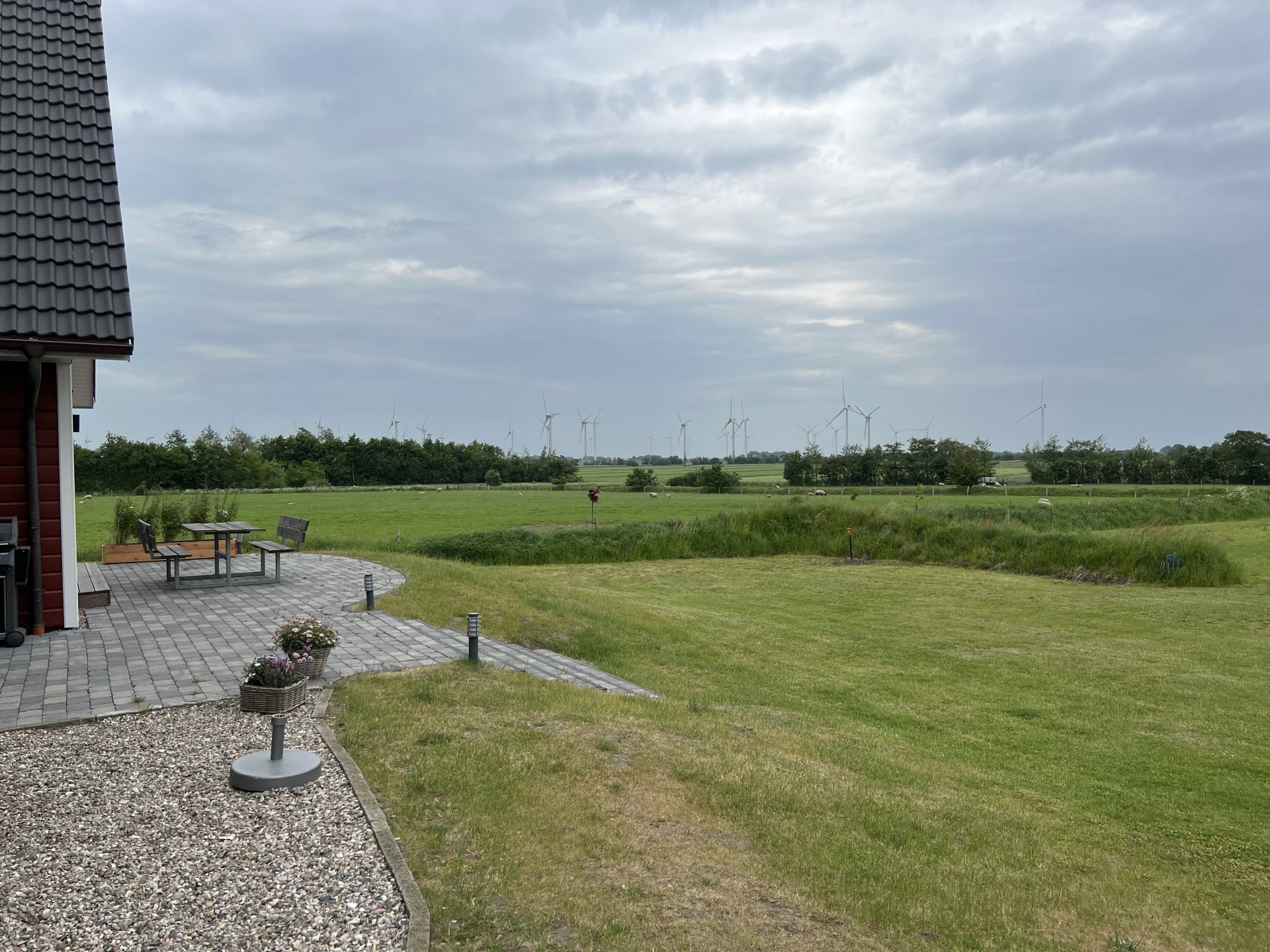

    wir haben einen relativ großen, windexponierten und bisher auch sonnenungeschüzten Garten.
    Wir überlegen ein (oder mehrere) Sonnensegel zu spannen. Konkret geht es um eine Terrasse von ca. 8x7m,
    Allerdings wäre die nächste (schöne) Pfostenpositionierung erst bei ca. 20m auf einem Wall...
    Hat hier jemand schon einmal Drahtseile über solche Distanzen für ein Segel gespannt?
    Vll gibts auch andere Ideen?

    Da geht man zum Schlosser und lässt sich entsprechende Edelstahlpfosten machen. Die werden einbetoniert und dazu passen cm-genau das Sonnensegel bestellt.
    Auf 20m Entfernung macht das alles keinen Sinn, denn das Segel braucht eine entsprechende Neigung - dann hast Du das Seil im Zweifel über eine längere Strecke auf Kopf- bis Brusthöhe verlaufen.
