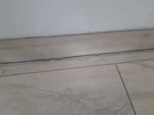

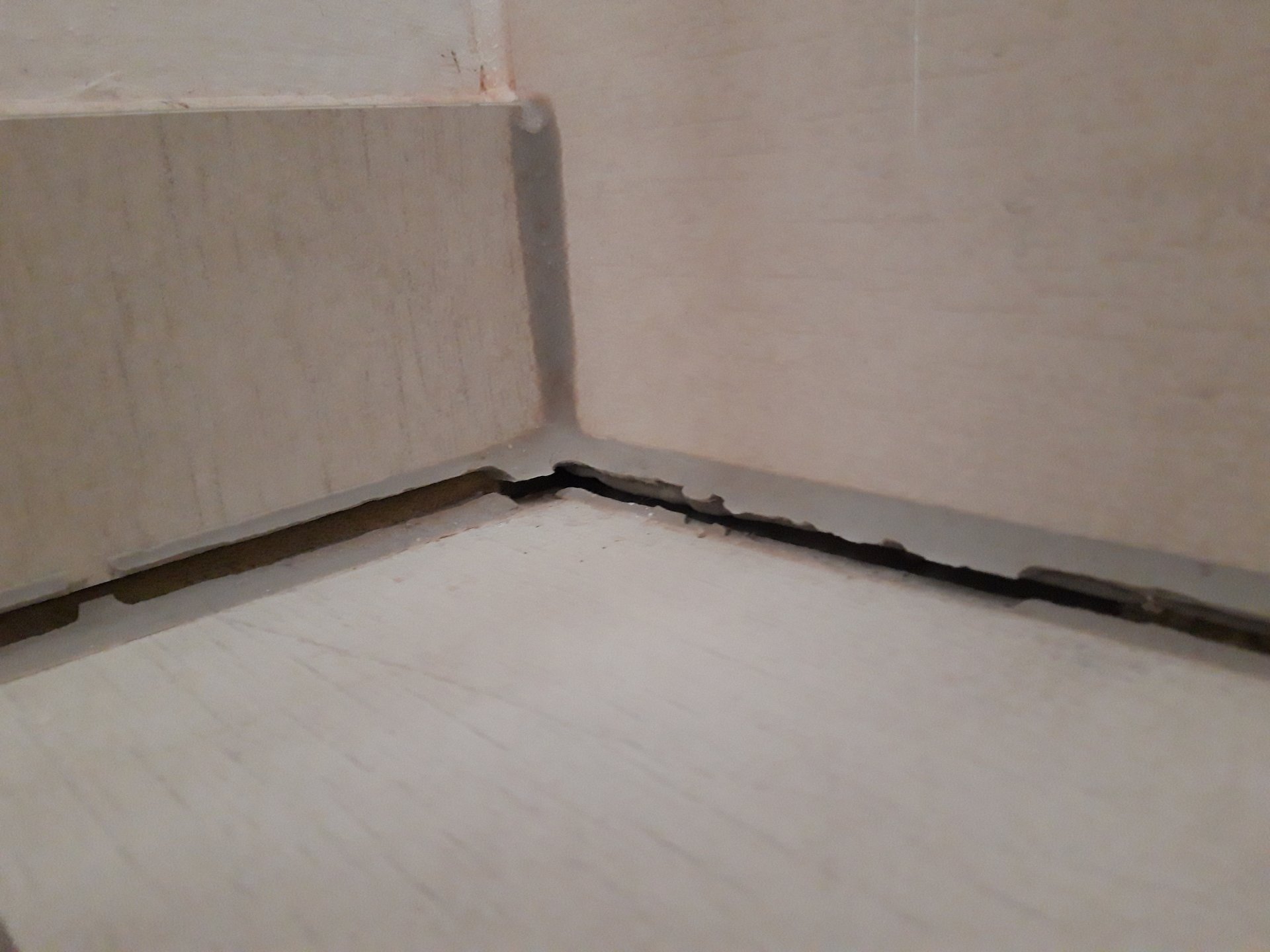

    Hallo.
    Ich möchte ein Haus kaufen. Das nicht unterkellerte Haus in leichter Hanglage ist 2014 erbaut worden und wird nun vom Eigentümer aus persönlichen Gründen verkauft.

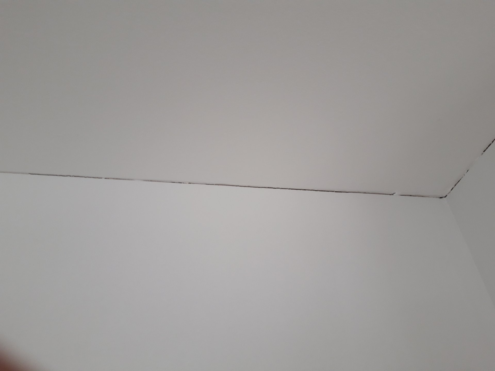

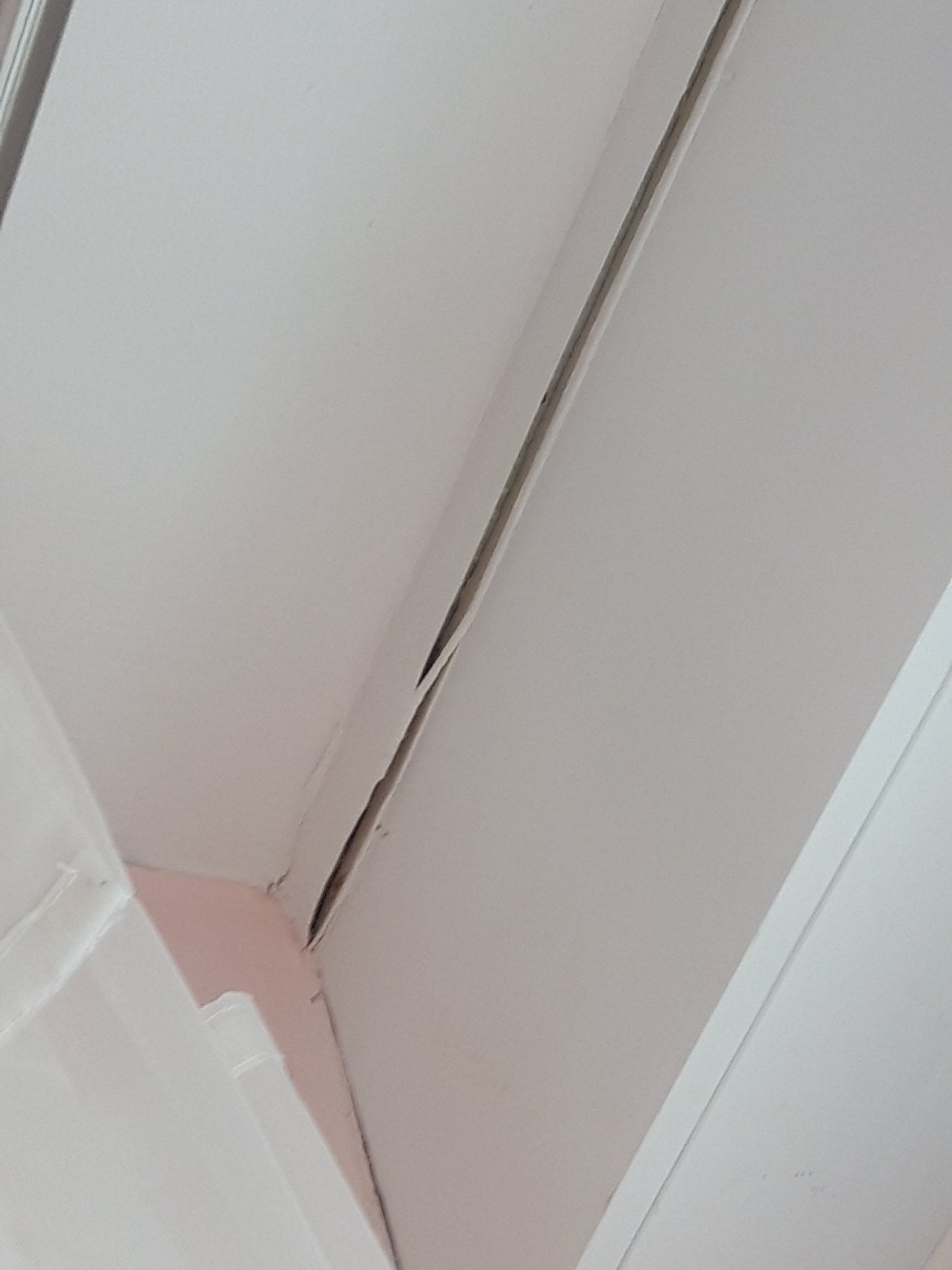

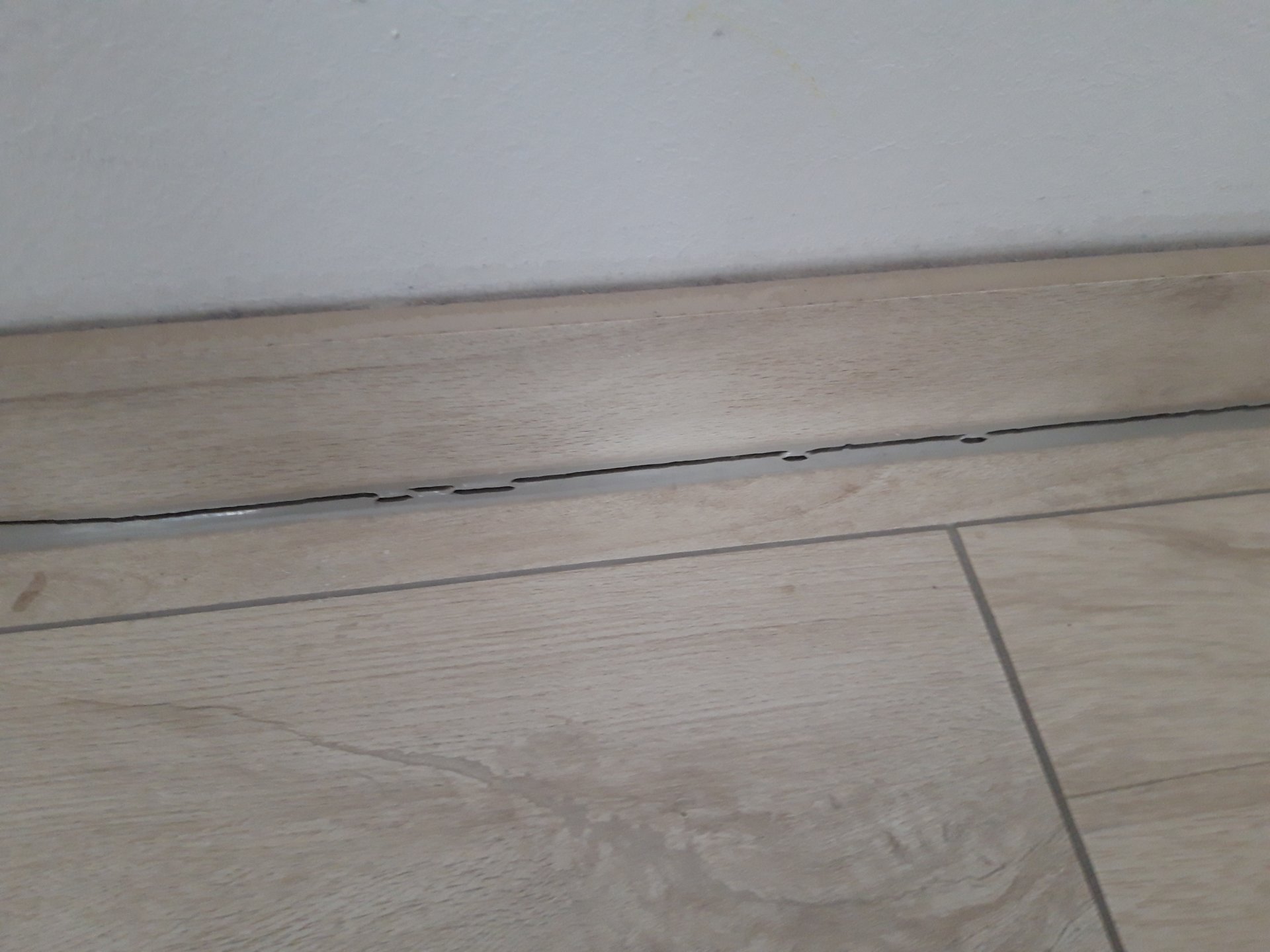

    Bei der Besichtigung sind mir an einigen Spalten, wo Wand, Fußboden und Decke aufeinandertreffen, große Lücken aufgefallen (siehe Anlage). Der Eigentümer meinte, dass diese aufgrund der Setzung leider vorgekommen sind und ausgebessert werden müssten.
    Frage: Deuten diese großen Spalte auf einen schwerwiegenden Baumangel hin, oder könnte das auch ein Schönheitsfehler sein, der sich beheben ließe?
    Danke

    Estrich bzw. die Dämmung darunter hat sich gesetzt nach Schüsselung - mal wieder zu früh silikonisiert.
    Ist kein Baumangel, was Du jetzt dachtest.

    Für die ersten beiden Bilder stimmt das...
    Was ist mit den letzten beiden. Das ein ist Decke/Wand; das andere nicht zu erkennen. Kommt nun darauf an, wo das ist. Zwischen einer gemauerten Wand und einer Stahlbetondecke sollte das nicht auftreten. Im Dachstuhl hingegen ist es nicht ungewöhnlich.

    Man könnte jetzt anfangen zu diferenzieren, wieviel mm Absenkung der Estrich aufweist (normal wären wohl bis zu 3mm - je nach Dämmung) - aber wem nutzt das Theater - Silikon erneuern und gut. Die erste Silikonnaht ist nur ein Schutz für die Einzugsphase damit kein Dreck in die Estrichrandfuge kommt. Wenn die Estrichsetzung abgeschlossen ist, dann kann man die Fuge einmalig erneuern und danach sollte nie wieder was kommen.
    Die Ursache der Trockenbaurisse können wir ohne Kenntnis der genauen Baukonstruktion nicht klären..

    Falsch, auch bei Stahlbeton/MW kann das auftreten - nur halt nicht in dem Maße wie beim Holzdachstahl und GKP.
