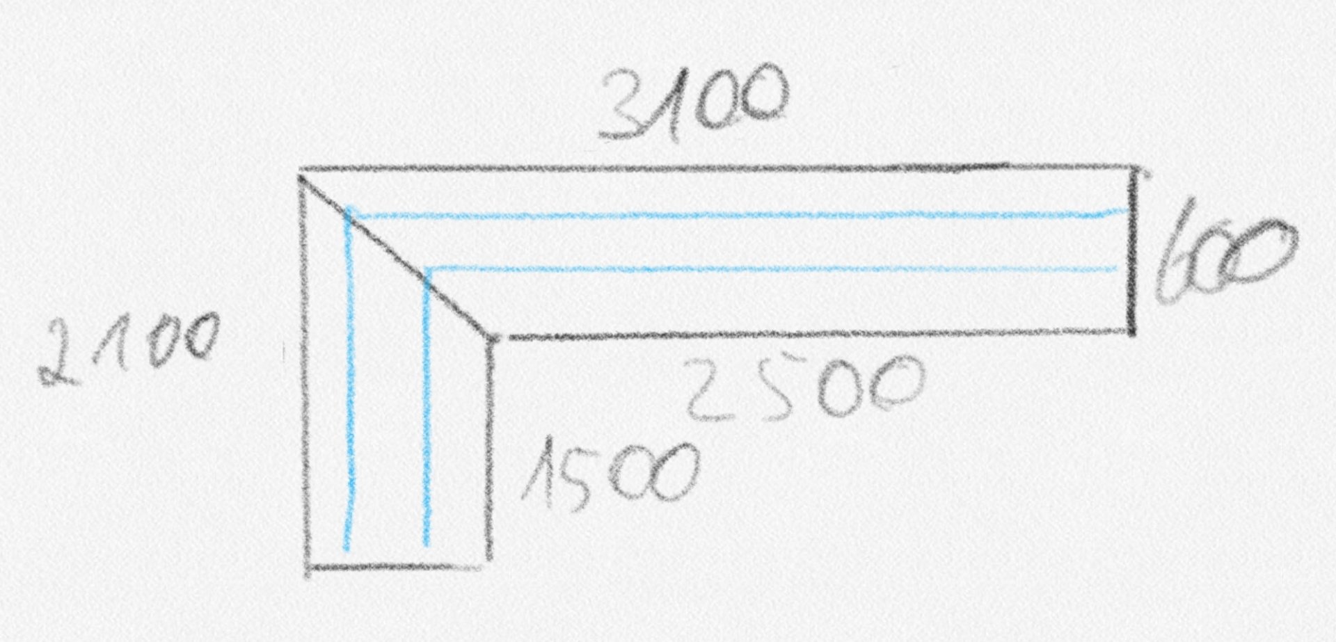

    Das ganze soll ungefähr so werden:

    Als Tischplatte würde ich eine Arbeitsplatte nutzen, da diese ziemlich günstig zu haben ist. Diese ist 600mm tief und 39mm stark.
    So weit so gut. Leider bin ich mir bewusst dass diese Tischplatte in irgendeiner Form gestützt werden muss. Hier würde ich auf Edelstahl Vierkant-/Rechteckrohre setzen.
    Jetzt stellen sich mir mehrere Fragen und ich hoffe dass ich die so verständlich wie möglich kommunizieren kann.
    1. Wie Maße müssten die Rohre haben? Momentan habe ich 60x40x2 im Blick, kann aber gar nicht einschätzen ob das absolut over the top ist. Davon würden zwei parallel verlaufen (blau in der Skizze).
    2. Wie befestige ich die am besten im Zusammenhang mit den Beinen?
    Ich würde wohl ganz simple Beine nehmen, die eine Basis haben die in den Tisch geschraubt wird und dann eben ein Gewinde um das Bein einzuschrauben.
    Meiner Meinung nach wird das ganze wohl am stabilsten wenn die Rechteckrohre auf den Füßen rasten. Da ich den Edelstahl aber nicht wirklich zwischen bein und Tischplatte bringen kann habe ich mir folgendes überlegt:

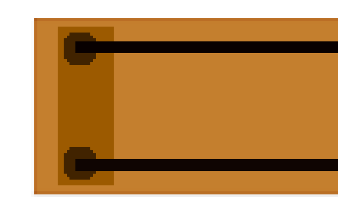

    Das ganze ist die Sicht von unten.
    Ich würde quasi ein weiteres Stück Holz nehmen, dass von der Dicke her bündig mit den Rohren abschließt und es an die Platte Anbringen.
    Dieses Stück Holz hat dann 2 Aussparungen für die Rohre. Da kommt dann die Basis für die Beine drüber.
    3. Würde es ggf. schon reichen, wenn ich die Beine ganz normal in jede Ecke setze und dann die Rechteckrohre nur an den Füßen vorbei anbringe, so dass diese quasi nicht aufliegen. Würde das einen sehr großen Unterschied in der Stabilität machen? In meinem Kopf tut es das, leider habe ich aber auch 0 Ahnung von Statik und Co.
    Eine weiter Möglichkeit die mir noch einfallen würde: Die Platte ist ja 39mm dick, dass man z.B.
    20mm tiefe Furchen entlang der Platte ausfräßt und da dann Stahlrohre einlässt. An den Enden der Furchen dann wieder Holz drüber und da die Beine dran.
    Da ich wie gesagt, keine Ahnung von Statik habe, weiß ich auch nicht ob "viele kleine" Träger besser sind als 2 von den Großen.

    40/40 mm mit Kopfplatte zum Anschrauben ist statisch völlig ausreichend- größere Dimension wäre primär optisch begründet.
    Es gibt fertige Tischbeine auch bei Ikea, Baumärkten, Internet etc.
    Wenn der Tisch rückseitig dauerhaft in einer Raumecke steht würden auch Wandleisten oder Winkel zur Befestigung genügen. Dann benötigst du nur 3 Tischbeine an der Vorderseite.
    Vorne könnte zB ein 40/100 mm massives Holzbrett untergeschraubt werden.
    Ansonsten einfach entsprechende Profile mit Schraubzwingen provisorisch befestigen und selber probieren welche Stabilität du benötigst.
    Wenn du dich auf den Tisch stellen willst entsprechend dimensionieren

    Ich kann mir ehrlich gesagt nicht vorstellen dass das so funktioniert. Wenn die frei hängt und da noch 4 Monitore draufstehen? Die wird doch sicherlich mittig durchhängen, auch wenn mittig an der Rückseite ein zusätzliches Bein ist.

    38mm Platte hält schon einiges aus . Würde mir da nicht so große Sorgen machen. Kannst ja auch das passende Material nehmen , MDF/HDF zum Beispiel

    Wenn der Tisch nurr PC, Drucker und 4 Flachbild-Monitore tragen soll und nicht die Sekretärin, dann schraub doch die Tischbeine direkt an die 38er Platte. Und wenn die Platte kein Massivholz ist, dann kleb halt mit Ponal eine Latte oder Würfel aus Holz unter die Platte. Das macht ikea nicht anders. Da musst du nicht das Fahrrad neu erfinden.

    Kauf 30 oder 40 mm dicke Massivholzplatten- die gibts zB beim Bauhaus, auch in Eiche,
    Dann direkt die Beine unterschrauben, allenfalls noch quer Bretter 30 x 100 mm im Bereich der Beine unterschrauben.
    Dann kannst du die Platten mit mehreren hundert Kilo belasten.
