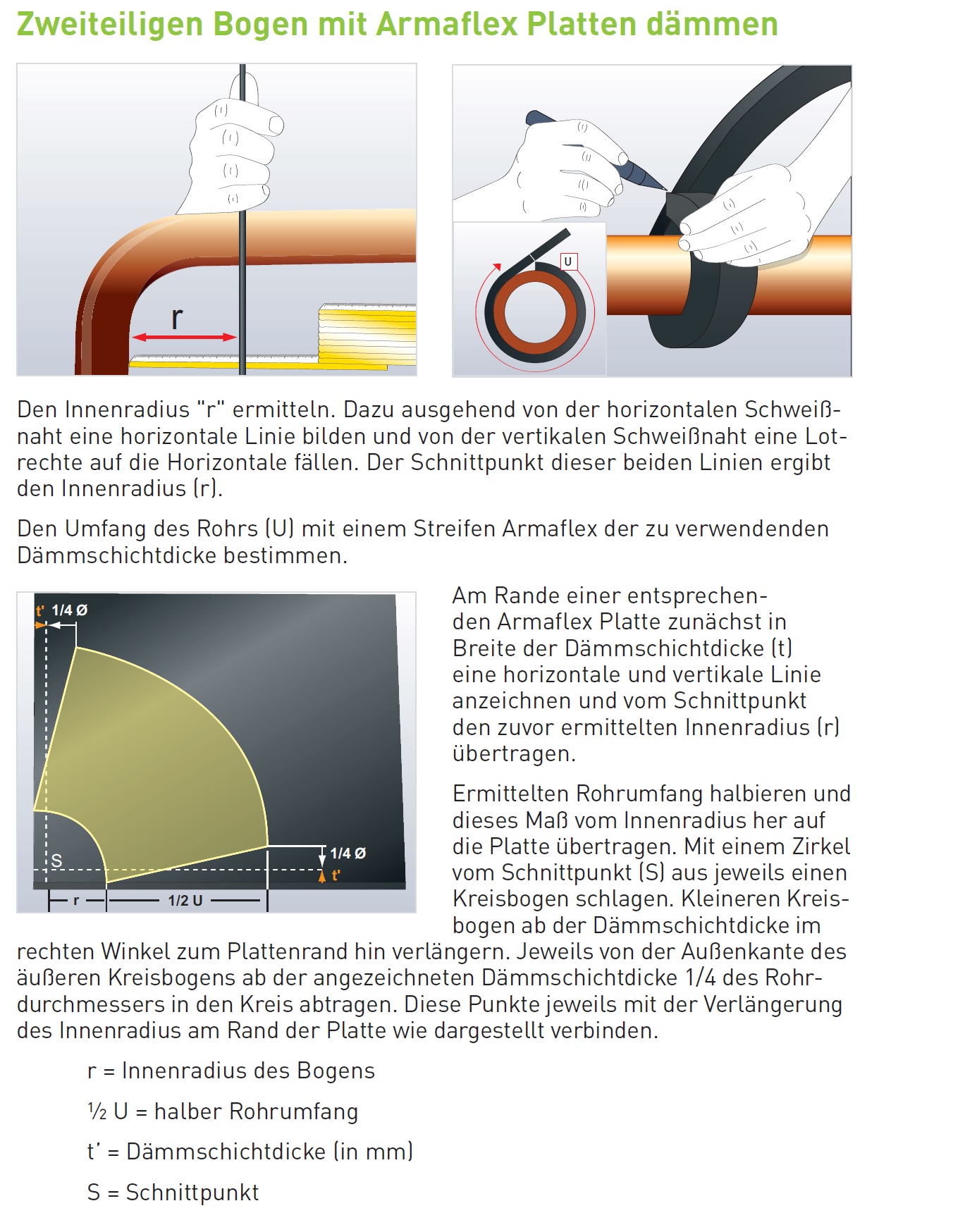

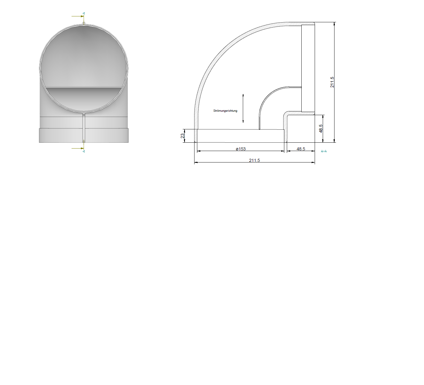

    Hallo, möchte einen 150er 90 Grad Rohrbogen mit Armaflexmatten dämmen. Bin genau nach Anleitung vorgegangen. Die ausgeschnittete Matten sind aber deutlich zu groß. Das Problem ist glaube ich, dass der Rohrbogen innen einen ziemlich scharfen 90 Grad Knick hat.
    Ich habe als Innenradius 52mm genommen. - ist das Zuviel oder liegt das Problem wo anders..?

    Habs hinbekommen, hab nur einen mini Innenradius von 6 mm genommen. noch ungedämmte gerade Anschlussstellen außen werden anschließend mit den Anschlussrohren gedämmt..
