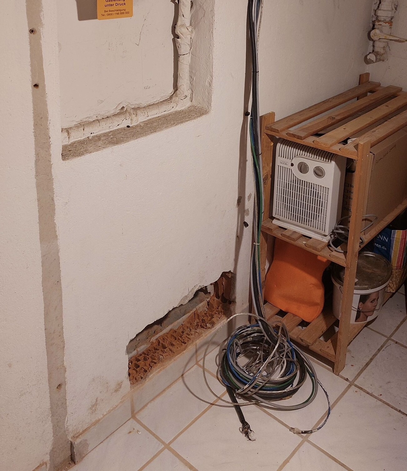

    Ich habe in einer nicht tragenden Wand einen ca 450x200mm Durchbruch. Leider muss ich diesen verlegen. Also den Durchbruch wieder verschliessen und etwas nach links versetzen :(
    Irgendwie muss das aber so gemacht werden, dass es trägt. Der Abstand zum neuen Durchbruch sind nur ca 350mm. Wenn ich den Hohlraum nicht tragend verschliessen, mach ich mir Sorgen um die Stabilität der Wand.
    Ich wollte das jetzt zumauern. Aber wie bekomme ich genug Mörtel zwischen die oberste Schicht Ziegel und die vorhandenen (vom Schlagbohrer zerklüftete) Wand? Wenn das nicht Hohlraumfrei schliesst, trägt da ja nichts - richtig? Und wie presse ich die Ziegel ins Mörtelbett wenn nach oben keine Platz für den Gummihammer ist? Wie würdet Ihr da vorgehen?
    Ich bin wahrlich kein Experte - helft mir weiter bitte :)
    vielen Dank

    Foto

    Auf einer Seite mit Schaltbrett abstellen und Ausbetonieren ?

    Hey Simon,
    Danke - wie schon öfter….
    Sowas kann ich nicht muss ich gestehen. Würde mauern mit Ziegel auch funktionieren, wenn ich die Fugen ordentlich zu bekomme? Zumindest habe ich gerade gelernt, was eine Fugenkelle ist
    Kannst mir auch gerne eine Nachricht schicken, falls Du Lust auf diesen (wahrscheinlich schlecht bezahlten) Mini Job hast ‍♂️ Ich bin in München. Aber Tipps sind auch gut! Danke Dir
