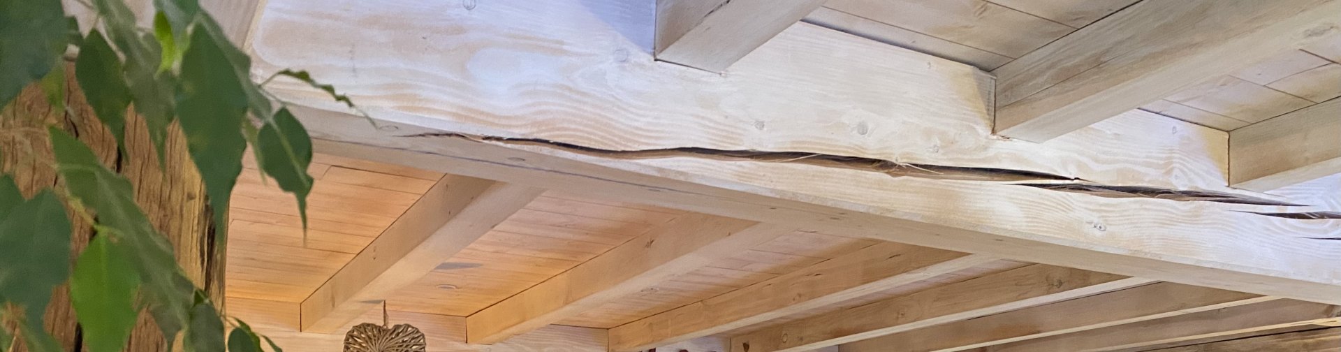

    Hi und guten Morgen in die Runde! Sorry, benötige mal Eure Hilfe: wir denken gerade darüber nach, ein kleines Feriendomizil in Frankreich zu kaufen. Frage an die Fachmänner: dieser Balken scheint für mich kein Leimbinder sondern ein Vollholzbalken zu sein. Er hat als einziger Balken so einen Riss, die anderen nicht. Kann das zu einem Problem werden? Was meint Ihr? Das Haus ist Baujahr 2012.

    Muss noch folgendes hinzu: Wir haben im Online-Risikobewertungsdokument des Maklers gesehen, dass das Haus in diesem Bereich „Quell- und Schwindbewegungen des Bodens ausgesetzt sein kann und dass dies zu Schäden am Gebäude (Risse) führen kann.
    Einzelne Häuser, die nicht dafür ausgelegt sind, der Bewegung von Lehmböden standzuhalten, können erhebliche Schäden erleiden.“

    Hmh, das sieht nicht so gut aus. Das sind eher Trocknungs/Schwundrisse, keine Lehmbodenursache.
    Was ist oben drüber? Ist das nur die Decke, oder Decke zu Wohnraum? Zumal der Balken durch die "Ausblattungen" ja schon geschwächt war.
    Evtl. bekommt man das mit entsprechenden Schrauben (Anzahl) gerettet, müsste man mal durchrechnen lassen

    Hi, Dankeschön für Deine Antwort. Über diesem Bereich sind die Kinderzimmer angesiedelt. Es ist ein schräges Dach. Auf der einen Seite sind Kinderzimmer auf der anderen Seite sind keine Zimmer im Obergeschoss, weil es die Dachschräge nicht zulässt.

    Hmh, unter Vorbehalt weil ich meinen Ars...h frei halten will:
    Eigentlich müsste man das mit Vollgewindeschrauben retten können. Das müsste eigentlich auch ein Zimmermann vor Ort können.
    Aber Du merkst schon, viel "Eigentlich". Wärs meins, würde ich das so machen. Ein paar ordentliche Schrauben rein und gut ist. Dabei versuchen, auch noch die querliegenden Balken mit einzubinden. Brauchst natürlich nen ordentlichen Schrauber, mit nem topcraft kommste da nicht sehr weit.. ;-)
    Edit: hier noch ein link zum Thema:
    www.dach-holzbau.de/artikel/tragfaehig-mit-vollgewindeschrauben-2798121.html

    ...oder man denkt über nmassive Beilaschungen von beiden Seiten nach.
    So oder so - die sichtbaren Verschraubungen sind optisch sicher kein Gewinn.

    Vollgewindeschrauben in der Größe haben eine sehr schmalen Kopf. 1cm Tief vorbohren und dann mit einem Holzstopfen verschließen.

    Der Kopf ist doch nicht viel größer als ne Zigarettenkippe und wird eh versenkt. Holzspachtel und dann siehste das Ding nicht mehr. Im schlimmsten Fall lasierst Du die Unterseite dann noch mal neu, dann siehste es höchstens nur noch, wenn man es weiß...
