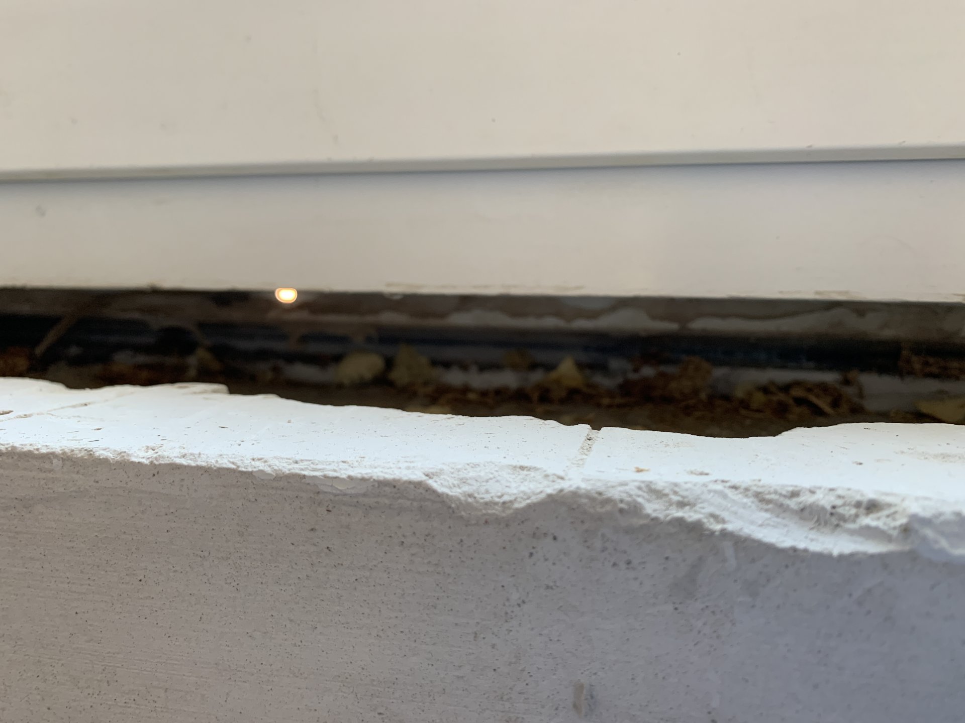

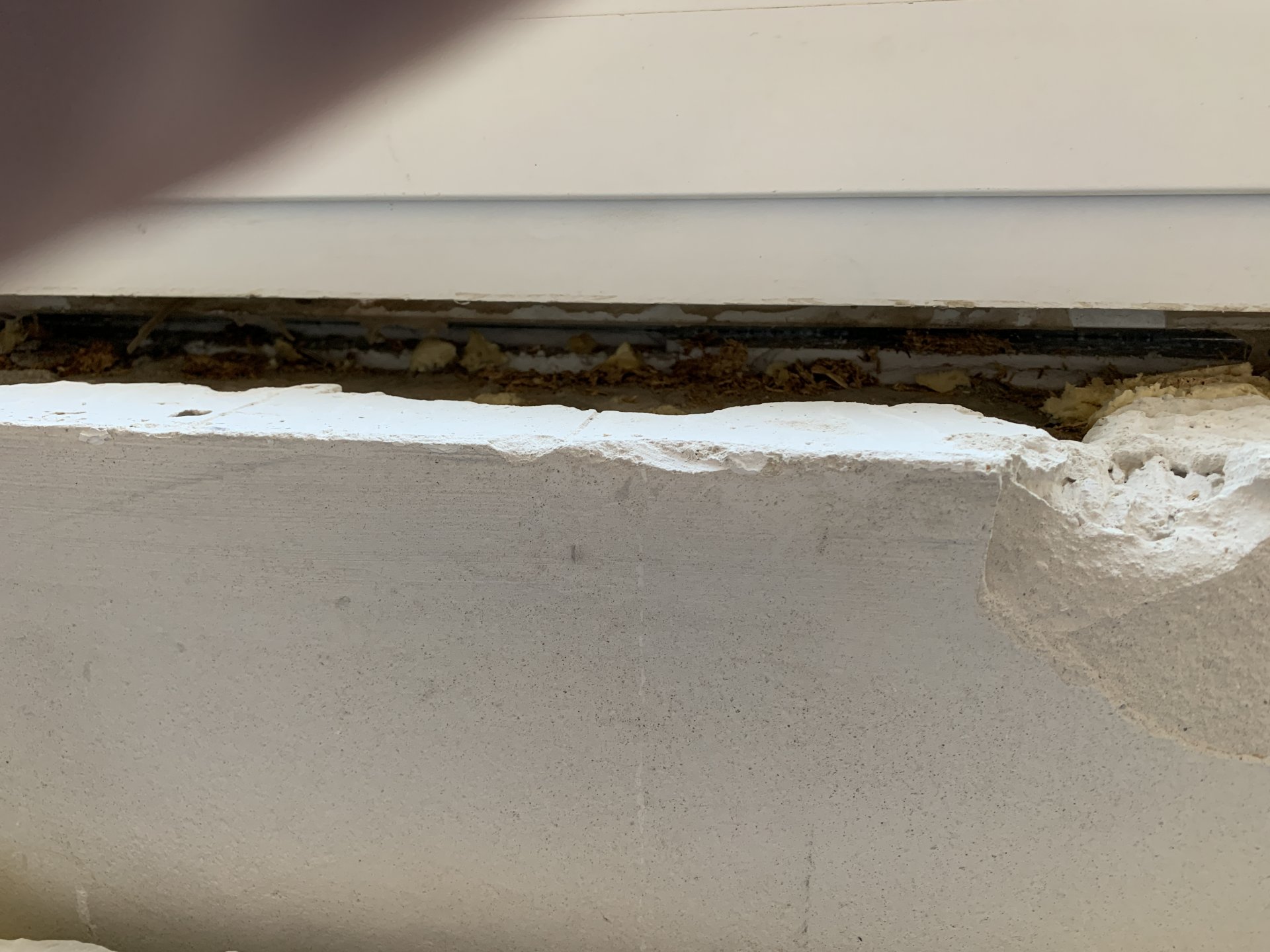

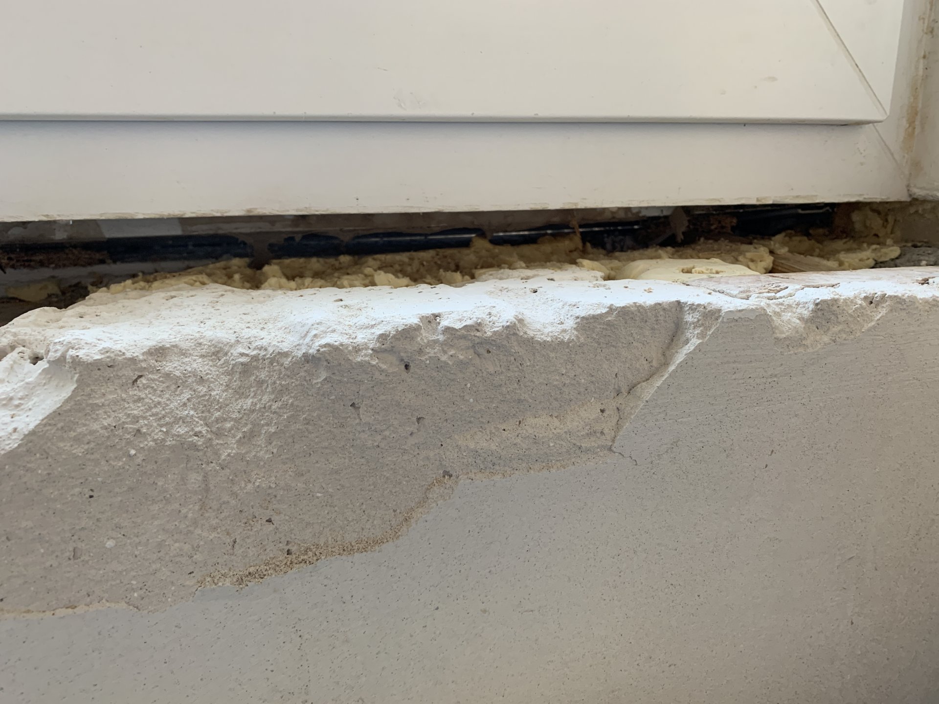

    Schönen guten Tag liebe Mitglieder,
    gestern haben wir unsere alte Holzfensterbank in der Küche herausgerissen. Leider mussten wir feststellen, das wir nun von der Wohnung aus unter dem Fenster nach draußen fassen können, dort ist jetzt eine Lücke von 4-5 cm.
    Wie können wir das alles richtig abdichten, damit wir nun eine 2 cm Naturstein Fensterbank anbringen können?
    Anbei Fotos von der Fensterbank.
    vielen Dank im Vorraus.
  2. #2 Fabian Weber, 30.03.2021
    16.569
    6.611
    - Fensterbank unter das Fenster schieben, press hochdrücken und mit Klötzchen fixieren.
    - Dann alles darunter satt aufschäumen
    - Dann überstehenden Bauschaum unterhalb der Fensterbank abschneiden und drüberputzen
    - Fertige Fensterbank von oben mit Silikon am Fenster absiegeln.
