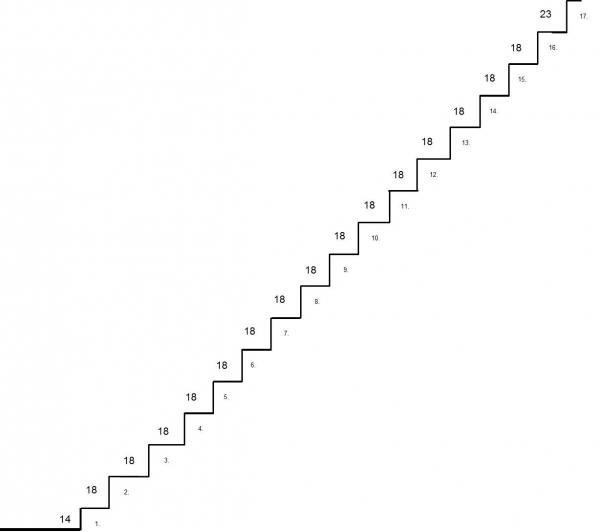

    Hallo liebe Experten,
    Wir haben ein Problem was uns fast zum Verzweifeln bringt mit unserer fertig gelieferten geradläufigen Stahlbetontreppe. Der Estrich ist nun bereits gegossen und dadurch ergeben sich unterschiedliche Stufenhöhen.
    Hier die Fakten:
    - im EG+OG kommt jeweils ein Bodenbelag, der mit Kleber ca. 5mm dick ist
    - auf die Stufen kommt jeweils eine Fliese, die ca. 1cm stark ist und einen Überstand von ca.1 cm hat
    - die 1.Stufe (inkl. Estrich) ist ohne Belag 14 cm hoch, die nächste und folgende aber 18 cm und die letzte Stufe zum OG ist jedoch 23 cm (inkl.Estrich)
    Jetzt ist die Frage wie man die Stufen aufbaut oder abträgt, damit mein eine gleichmäßige Steigungshöhe erhält. Bei der 4. Stufe müssen wir aufpassen, dass wir kein Problem mit der Höhe bekommen, da ab hier ca. die Geschoßdecke des OG beginnt. Momentan liegt der Abstand dazu bei ca. 2 m, dieser darf auf keinen Fall unterschritten werden. Da dieser größenbedingt, jetzt schon sehr kritisch ist. Und man will ja nicht immer das Gefühl haben, dass man beim Laufen den Kopf einziehen muss. Ist es möglich bei einer Stahlbetontreppe (Fertigtreppe) ggf. auch Stufenhöhen leicht abzutragen, um einen Ausgleich hinzubekommen?
    Ich hoffe ihr habt Ideen oder Ansätze die uns weiterhelfen. Anbei auch eine nicht maßstabsgetreue Skizze.

    Ich frag mich wo du dein Problem hast...
    du hast unten 14 cm Stufenhöhe, da packst du 4 cm Belag drauf.
    Oben hast du 23 cm Stufenhöhe, da packst du den Oberbodenbelag drauf
    Und schon hast du überall so ziemlich die gleiche Steigung von 18 cm. Die 2 oder 3 obersten Stufen bekommen einen kleinen Zuschlag an Höhe und schon ist alles wunderbar

    Zur Verdeutlichung:
    4cm nicht nur auf die unterste Stufe. Dann hat Stufe 2 nur noch 14cm Stg.
    Es müssen auf alle Stufen 4cm, die 1,5cm Diff. die sich bei der letzten Stufe ergeben, kann man -wie von H.PF geschrieben- auf den letzten 3 oberen Stufen ausgleichen.
    Klemmen wird es aber an der Geschossdecke, wenn da jetzt schon nur 2m Kopfhöhe vorhanden sind. Da muss ggf. gestemmt werden (Statiker ins Boot).

    Vielleicht noch ein kleines bisschen genauer formuliert: die Stufen 1-16 müssten jeweils die 4 cm bekommen, und der fehlende 1 cm (+- Belagdicken) oben dann über die letzten paar Stufen verteilt. Das verschärft aber natürlich das Höhenproblem bei Stufe 4.
    Ich sehe jetzt auch nicht, wie man durch Wegnehmen von Stufenhöhe das Problem lösen könnte. Womöglich würdest Du dabei was vom tragenden Teil der Treppe wegnehmen, was vllt. nicht so gut wäre. Evtl. kann man ja bei der Kante der OG-Decke bei Stufe 4 was wegnehmen.

    Es ist genau wie Baufuchs schreibt. Wenn man nur unten und oben aufträgt,hat man das problem nur zur nächsten Stufe verlagert.
    bei der geschossdecke handelt es sich um eine tragende decke, da wurde schon mal ein ganz knapper cm abgetragen. Mehr geht leider nicht.
    kann man denn bei einer Stahlbetontreppe (Fertigtreppe) ggf. auch Stufenhöhen leicht abtragen, um einen Ausgleich hinzubekommen? Es geht um die unteren 4 Stufen.

    du Musst ein annähernd gleiches Trittmaß auf kompletter Länge haben! Sonst gibt es ganz böse Stolperfallen!!!

    Rein rechnerisch könnte man ein Stufe eliminieren, also bei der ersten die 14 cm weg, dann 13, dann 12 usw. Dann hätte man eine Stufe weniger und durchgängig gleiche Stufenhöhe. Das Problem ist, dass man dann bis zu 14 cm vom tragenden Teil der Treppe wegnehmen müsste, ich kann mir nicht vorstellen, dass das machbar ist. Wäre wohl effektiver, gleich die alte Treppe abzureissenund eine neue passende Treppe reinzubauen.

    Mich würde mal interessieren, da es ja nur ein OG gibt, bei welcher Stufe die OG-Decke anfängt? Diese Kante wäre ja der kritischste Punkt.

    Aber bei der obersten Stufe geht es nicht auf. Denn die ist 5 cm höher und dann soll noch ein Belag kommen.
    Irgend wie habe ich gerade keine Idee, wie das gehen soll, bin aber für eine Erläuterung dankbar, so ich was übersehen hab.
