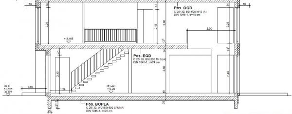

    wenn wir die treppe jetzt so aufbauen, wie ihr beschrieben habt, würden wir ja die geforderte kopfhöhe von 2 m auf jeden fall unterschreiten, aber auch wenn man den vertraglich vereinbarten belag genommen hätte. ist das fazit so richtig?
    dann bleibt doch eigentlich nur die möglichkeit die stahlbetontreppe zu entfernen?
    ein kurzer umriss wie so etwas vonstatten geht wäre fürs verständnis schon sehr hilfreich.
    hier der Schnitt

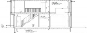

    Hier der schnitt, ich hoffe jetzt ist es verständlicher.

    also schlauer bin ich jetzt nicht.
    ihr habt da eine einläufige treppe mit
    treppenloch.
    wie soll da 2.0m kopfhöhe unterschritten werden?
  9. #49 ManfredH, 18.05.2012
    ManfredH
    ManfredH Gast
    Das Treppenloch ist vermutlich nur so lang wie das Geländer im OG, also bis zu der Trennwand
  10. #50 Rosmarin, 18.05.2012
    Rosmarin
    Rosmarin
    12.04.2012
    379
    Dipl. Physiker
    Wenn Du die Treppe steiler machst (also eine Stufe weniger) und den oberen Ansatzpunkt gleich lässt, dann rutscht der Fußpunkt nach rechts (in Deiner Zeichnung) und Du gewinnst etwas an Kopfhöhe. Scheint mir momentan die einzige Möglichkeit, das Kopfhöhenproblem zu entschärfen, wenn Du oben bei der Decke nichts wegnehmen kannst. Jedenfalls würde ich den Vorschlag, im Falle eines Neubaus eine Stufe wegzunehmen, nicht grundsätzlich verwerfen. Denn wenn Du dieselbe Treppe wieder baust, dann hast Du ja dasselbe Problem. Aber vielleicht gibt es ja noch andere Möglichkeiten, auf die man hier im Forum nicht kommen kann weil umfassendere Angaben zur Gesamtsituation fehlen.
    Mit Verschieben alleine funktioniert es nicht, wie Du Dir selbst überlegen kannst (nach rechts/unten -> unten passts besser, oben schlechter, nach links/oben -> oben besser, unten schlechter).
    Ordentlich lösbar scheint mir das derzeit nur durch Abriss und Neubau. Mit genügend Gewalt und Geld ist das auch bestimmt möglich. Stellt sich mir halt die Frage, ob Du die Kosten auf jemand anderen abwälzen kannst (weil durch jemand anderen falsch geplant/ausgeführt oder weil ein Jurist aus einem fehlenden Hinweis auf die Konsequenzen einer spontanen Änderung durch den Bauherren einen Anspruch ableiten kann) oder ob Du bereit bist, das Geld selbst in die Hand zu nehmen um einen selbst verursachten Fehler auch selbst wieder auszubügeln. Ich werde das Gefühl nicht los, dass Du nach irgendwelchen "Normabweichungen" und potentiellen Abnahmeverweigerungsmöglichkeiten suchst, um jemand anderen finanziell für das Debakel verantwortlich machen zu können.

    so pie mal daumen, das passt doch mit 17stg. ende geländer.
    treppe richtig aber das treppenloch ist zu kurz?

    Ich muss nochmal auf der Geschosshöhe herumreiten.
    Laut Rohtreppen-Massen wären es 3.07m, laut Bauherr sind es 2.80 m.
    AUf der Zeichnung kann ich die Masse kaum entziffern, aber es scheint mir, als stünde im EG +-0 und im OG irgendwas mit 3 vornedran.
    Was stimmt denn nun?
    Bei 2.80 wären ja 17 Stg. eh zuviel und eine Verringerung der Stufenzahl bzw. Verkürzung der Treppe überhaupt kein Problem. Bei 3.07 ergäbe eine Reduzierung auf 16 Stg. eine Stufenhöhe von 19,2... naja, für die Haupttreppe schon ein wenig viel, aber zur Not noch vertretbar. Um genaueres zu sagen, bräuchte man tatsächlich mal ordentlich bemasste Zeichnungen, sowohl Grundrisse EG+OG wie auich Schnitt (der gezeigt Schnitt gibt ja in bezüglich der Treppe auch nicht viel her)

    Derzeitige Höhendifferenz wohl 3,07 m mit 17 Steigungen. Macht eine rechnerische Steigunsghöhe von 18,05 cm.
    3,07 m aufgeteilt auf 16 Steigungen ergibt 19,19 cm.
    Das ist schlicht eine Hühnerleiter. Warum soll sich der TE als Ausgleich für eine Fehlplanung des BU/GU/GÜ eine Hühnerleiter herbeizaubern. Soll doch der BU/GU/GÜ sehen, wie der die Kuh mit der Kopfhöhe vom Eis kriegt!

    Manfred - genau da liegt der Hund begraben! Hätte mal einer nen Schnitt durch die Treppe gelegt oder ein Treppendetail gezeichnet, hätten die gemerkt, dass es gewaltig klemmt.
    So hat man einen Pflichtschnitt irgendwo hingelegt und bei der Treppe mal grob überschlagen - leider daneben.

    Ich habe den leisen Verdacht, dass die Treppe im Schnitt nur 16 Steigungen hat.
    Wenn dem so ist und der BU hat -um die nötigen 17 Stg. zu erreichen- die zusätzliche Stufe vor die Antrittsstufe gelegt, dann muss es mit der Kopfhöhe klemmen.
    @Fragesteller
    Was steht im EG Grundriss zu Zahl Steigungen etc.?
    Nachtrag:
    Das würde auch erklären, warum es jetzt (Treppe noch ohne Belag) bereits an der Kopfhöhe klemmt.
    Bei Annahme Treppenlochkante = Ende Geländer und LH von Fertig bis UK Decke = 2,80m (wie im Schnitt vermasst) läge bei Treppe wie im Schnitt + 1 vorgelegte Stufe die Treppenlochkante über der 5. Steigung
    14cm + 4x18cm = 86cm. 2,80m - 0,86 = 1,94m = Kopfhöhe passt nicht.
