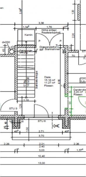

  15. #75 tommi123, 18.05.2012
    tommi123
    tommi123
    17.05.2012
    15
    Angestellte
    @baufuchs
    im Grundriss steht und stand schon immer 17 Stg.
    hab ihn mal eingestellt, kann aber wahrscheinlicha auch kaum lesen.
  16. #76 tommi123, 18.05.2012
    tommi123
    tommi123
    17.05.2012
    15
    Angestellte
    @wall
    ja, wir werden auch nochmal nachhaken, obowohl wir beim 1. mal abschrägen schon druck machten. andererseits hab ich dann auch ziemliche bedenken, dass dann da oben irgendwas nicht mehr so standfest ist, wie es sein sollte
    herr Dühlmeyer
    sie haben total recht, die schnitte und grundrisse sind eine katastrophe. aus dem schnitt kann ich gar nichts herauslesen, als laie schon mal gar nicht
    die letzten stufen soll man wohl erahnen.
    wir haben heute mal versucht im haus den abgang zu simulieren indem wir auf die stufen 3-6 rund 4 cm dicke beläge runtergelegt haben. naja ging irgendwie mehr schlecht als recht. es sieht schon super eng aus wenn eine fast 2 m große person runterläuft.
