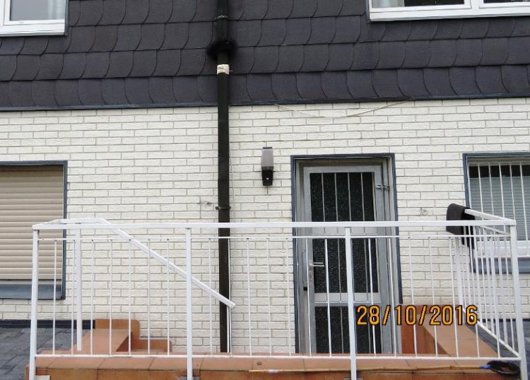

    eine Nebenausgangstür vom Souterrain zum Garten soll ein Vordach erhalten. Die Größe ist 1750 mm (breit) x 1450 mm tief, so dass Standardvordächer nicht montiert werden können.
    Die Ausführung soll mit verzinkten Profilen und Glasdach sein. Ich schätze das Gewicht des Glases mit deutlich über 100 KG, so dass eine alleinige Befestigung an der Hauswand kaum ausreicht.
    Verstrebungen nach oben konnten problematisch werden, da über dem geplanten Vordach eine Fassade mit Schieferplatten, vermutlich auf Dachlattengerüst, vorhanden ist.
    Ich überlege, ob ich die vorderen Stützen auf dem Treppengeländer montieren lasse, so dass sicherlich deutlich mehr Stabiliät erreicht wird. Vorne jeweils links und rechts einen Stütze aus Vierkantprofil ca. 30x30 mm und einer Höhe
    von grob 75 cm verbunden durch ein Querprofil in gleicher Stärke (??) , so dass an der Hauswand ebenfalls ein Vierkantprofil auf der gesamten Breite montiert werden kann.
    Ich vermute, das Geländer wird das Glasdach gut tragen und die Last ist vernünftig verteilt.
    Nur, sieht das aus???
    Vielleicht hat jemand aufgrund des Fotos bessere Ideen oder Vorschläge?
    folgende Fragen stellen sich mir außerdem:
    a.) Glasstärke VSG bei dieser Größe?
    b.) bei einer 2 Scheiben Lösung - wie wird der Übergang sinnvollerweise abgedichtet?
    c.) Das Geländer ist etwa 3,2 M lang und ca. 1 Meter hoch, offensichtlich nach der Verzinkung gestrichen.
    Kann die Farbe professionell entfernt werden, ich die Stützen anschweißen und das komplette Geländer neu verzinken lassen? oder verzieht sich alles?
    Ggf. sinnvoller gleich ein neues Geländer zu nehmen und von der Optik der Gittertür anpassen und die Stützen für das Vordach auch im Gitterbereich an gleicher Stelle nach unten verlegen??
    Würde mich über Anregungen freuen. Danke.

    Vordach mit Seitenteil.
    Ausführung Alu pulverbeschichtet oder Edelstahl, aber nix verzinktes (sieht be...... aus).
    Seitenteil auf der gefliesten Mauer befestigen.

    Warum sieht etwas verzinktes besch...... aus? Außerdem kann man etwas feuerverzinktes genauso pulverbeschichten lassen. Edelstahl paßt hier meiner Meinung nach optisch nicht.
    Wenn eine Pulverbeschichtung nach ein paar Jahren von der Sonne verblichen ist, sieht´s genauso grottig aus.

    ein Seitenteil ist nicht geplant.
    Da die zusätzliche Gittertür aus verzinktem Profil ist, passt m.E. optisch ein ähnliches Profil sicherlich am besten.
